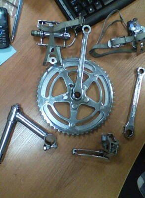

снял весь обвес. подержал в растворе лк, полирнул мелкой губкой и потом пастой гои. слишком уж выравнивать все мелочи не стал, чтобы оставить так сказать след времени. фотки с телефона, поэтому так себе. появились еще вопросы, как должен выглядеть болт подседела? я так понимаю с одной стороны на болте дролжен быть типо маленького упора, который фиксируется в ухе подседела. сейчас стоит обычный болт. ну и гдето придется искать бонку от пятилапки. потерялась она видимо.

Psh-piu писал(а):
появились еще вопросы, как должен выглядеть болт подседела? я так понимаю с одной стороны на болте дролжен быть типа маленького упора, который фиксируется в ухе подседела. сейчас стоит помойму обычный
Вполне реально поставить зажимной болт руля с выноса, если есть лишний. :wink: А так очень дефицитная (во всяком случае у меня) фигушка. :sad: ...Но подходит практически с любого старого вела.
СообщениеДобавлено: 24.10.2014 19:49
Сообщения: 17
Город: спб
Зарегистрирован:24.08.2014
Вот да. Как раз про болт с выноса и подумал в первую очередь:)

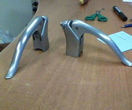

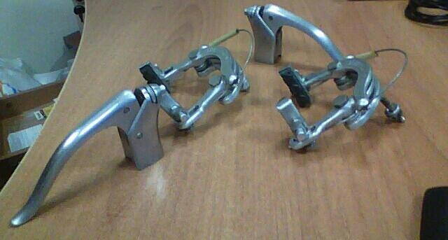

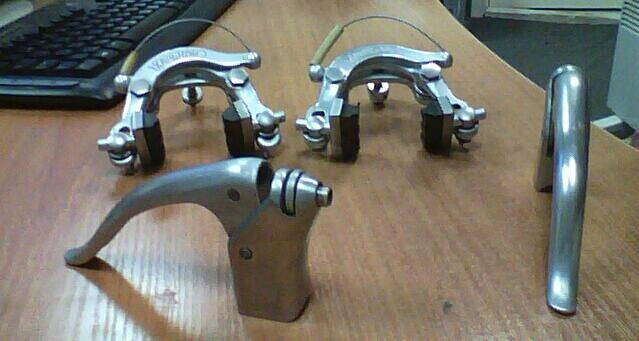

вспомнил, еще вопросы. барашки на манетках. они достаточно надежно фиксируются от откручивания пластиковыми вставками внутри чашки, или лучше что-то там предусмотреть типа фиксатора резьбы. и еще - оболочка рубашек тросиков выглядит довольно печально, но менять ее целиком на новую белую мне кажется не слишком уместно. хотелось бы оставить более аутентичный вид. как вариант найти подходящую пвх трубку, она мне кажется будет ближе всего к оригиналу. ну либо остаются эксперементы с термоусадкой и попытками ее внешнего состаривания
 Заголовок сообщения: Re: неожиданный в555 и вопросы
СообщениеДобавлено: 24.10.2014 23:16
Обычная ПВХ-трубка и есть в оригинале. Если найдёте аналогичную гне-нить на радиорынке - хорошо, это гораздо более уместно термоусадки и тем более современной рубашки. Барашки на манетках нельзя фиксатором - иногда нужна возможность их подкрутить на ходу в ту или иную сторону. Потому там и барашки, собственно. А держатся они фрикционно за счёт тех шайб, что там натолканы.
