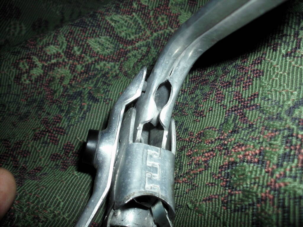

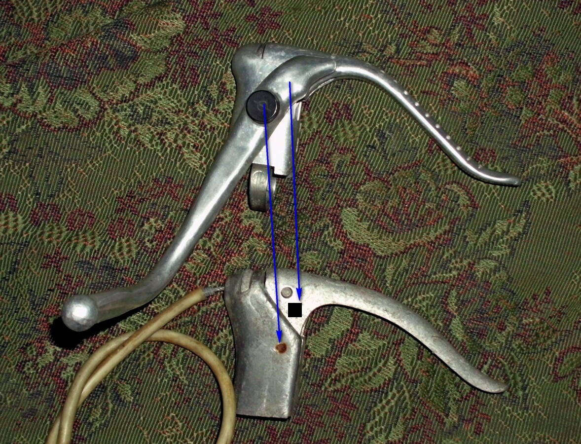

На моем Спорте тоже такие ручки с прямоугольными отверстиями под удлинители, у ХВЗ по другому сделали крепление к ручке тормоза не как на фотографии, но принцип тот же.
Ни разу не видел этих удлинителей для ручек ХВЗ в природе, похоже, что, то как сделано крепление не надежно, вот пользователи снимали и выкидывали.
В прямоугольном отверстии скорее всего рычаг проворачивался и на этом заканчивал свою жизнь на велосипеде.
 Заголовок сообщения: Re: Ваши советы и рецепты
СообщениеДобавлено: 05.11.2014 14:36
Никогда не видел, как сделаны ХВЗ, но штатная короткая ось в тех останках, что я видел, объясняет. Видимо, как ты и говоришь, кроме той квадратной дырки оно висело в воздухе.
Дополнительному рычагу нужна своя ось. Выход видится именно в копировании Вейнмана - для этого ось ХВЗ придётся заменить аналогичной, но динной. Тогда и опра, и зацеп будет.
Я был полон решимости так и сделать ещё совсем недавно, соорудив рычаг из алюминиевой или (на крайняк) нержавеющей трубки. Но подвернулась фошыстсткая ручка недорого.
Комментарий к файлу: Кстати, нижняя ручка - это та самая красивая ХВЗовская стойка старого образца.
