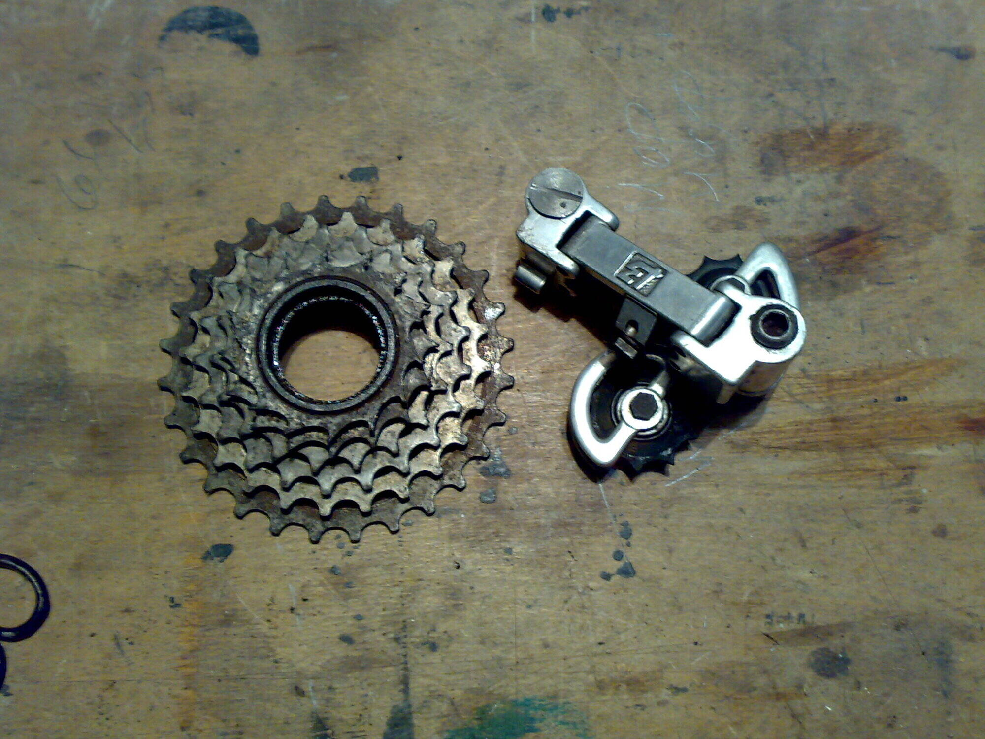

Сегодня мне дали заднюю кассету и "родной" задний переключатель. На кассете две первые звездочки странной формы, это они так износились? если износились как их открутить, закрутить?
На переключателе звездочки с острыми зубьями, они тоже износились, можно ли поставить на переключатель шмановские звездочки от другого переключателя?
И вообще стоит ли ставить такой переключатель?
:facepalm: думаю не стоит
кто к нам с чем за чем,тот от того и того.
 Заголовок сообщения: Re: Задняя втулка
СообщениеДобавлено: 21.10.2014 16:28
Звезды изношены в хлам, переключатель тоже не первой свежести и ось которой он крепится к петуху не стандартная. На переключатель можно поставить новые ролики или ролики ХВЗ в нормальном состоянии, скорее всего переключатель можно сделать, что бы работал.
Ну... звезды на кассете я могу поменять (благо кассет достаточно), звезды на переключателе тоже могу поменять, я просто хотел спросить как сам переключатель?(нормально он переключает или есть нюансы) Он там так сделан что его убить нужно постараться.
СообщениеДобавлено: 21.10.2014 18:57
Если соединения у переключателя не разболтанны и он сам не болтается на петухе то будет нормально работать.

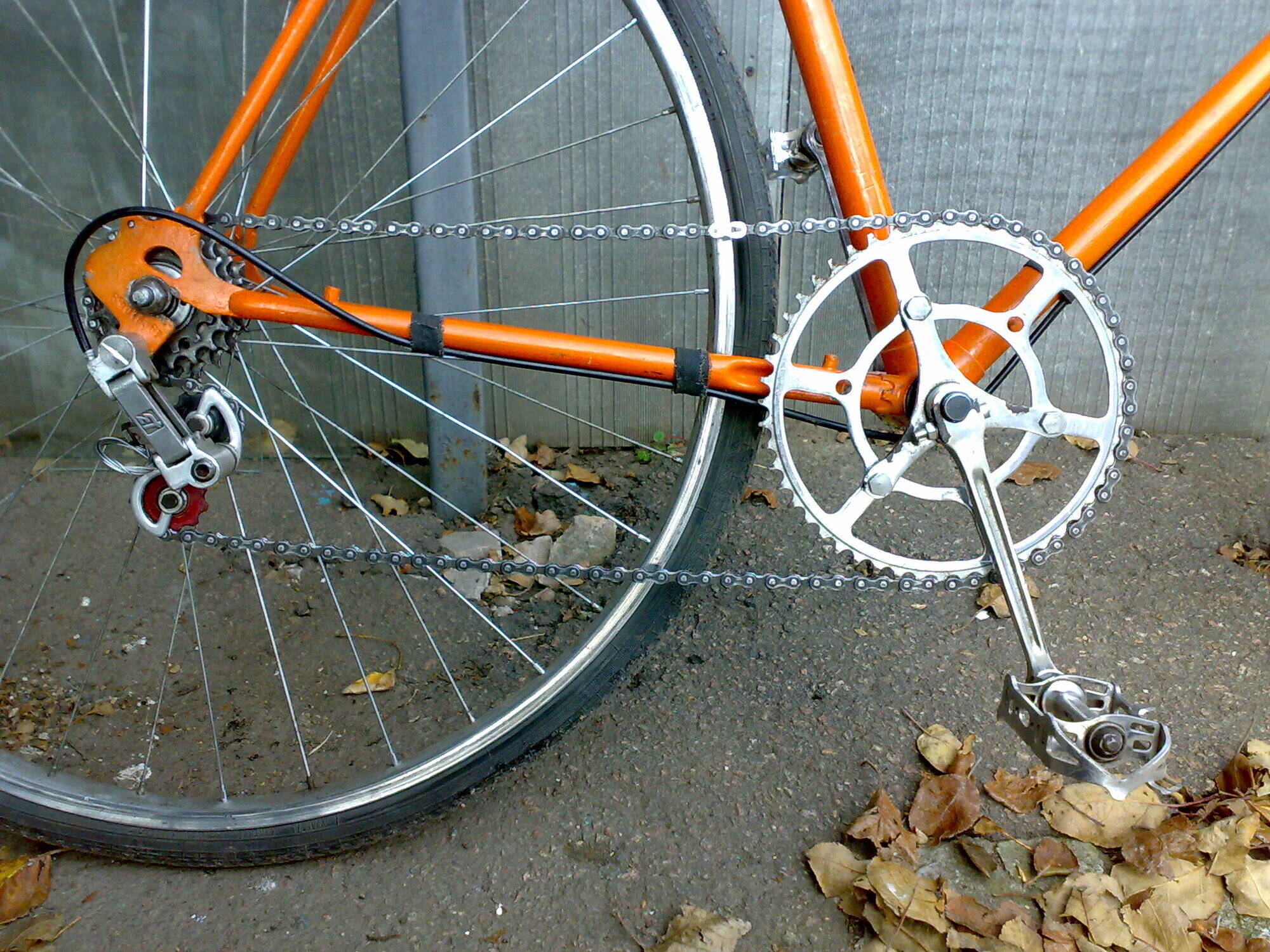

Установил новый картридж, родные шатуны, поменял переключатель и кассету. Пропала проблема с тяжелым вращением кассеты.
СПАСИБО всем за помощь :wink:

Ну отлично! А чего целиком тросик а не через бонки с открытыми участками пустили?
Будет аккуратнее смотреться, да и более классически.
На педаль нужно найти и поставить колпачок поверх подшипника, иначе умрет очень быстро.

Поддерживаю предыдущего оратора, черная изолента не в тему.

Kirill Yevtushenko про передний переключатель поддерживаю!

Пока я не буду всерьез заниматься велосипедом, я сделал его чтоб можно было ездить.
Зимой начну делать с него конфетку.

Я изначально хотел поставить 1 звезду, нужно было только купить картридж по круглые шатуны.
