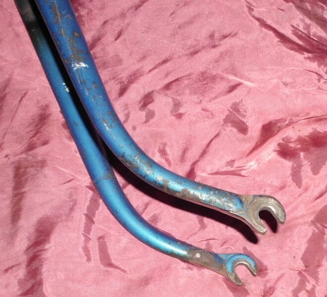

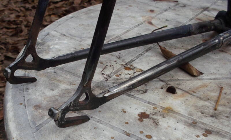

Та штука на подседельной, про которую говорил. Уже сточил и зашлифовал :yes:
1627016271
Рулевая в процессе
16272
Ещё хочу уши для крыльев на дропаутах спилить, всё равно не нужны

Странно, что они там вообще есть.
Оставьте, жить не мешают ведь. Пригодится могут. ) Хотя я считаю, что крылья на шоссере не смотрятся.

Мдя, к ремонту кто-то очень творчески подошёл :D То, что она после ремонта вроде была в эксплуатации, внушает надежду, что раз до сих пор не развалилась - то уже и не развалится. Вроде выглядит нестрёмно. Но ты б на всякий случай нацепил туда какие-то говноколёса с дачи и всё такое, и с пристрастием, вдумчиво погоцал бы где-то на плохой дороге для уверенности. Ну, если бы ремонт был пайкой с накладками - тогда без разговоров. Но это некраиво.
Да всё-таки старались, и комбинация пайки в одних местах и сварки в других показывает, что не от фонаря гаражный умелец раму лечил - с умом, наверное, подошли.
Ага, облагороженными дропами и я недавно увлёкся - но пока это только заготовки :smile:
DSCI0179.JPG [ 219.81 КБ | Просмотров: 1599 ]
DSCI0200.JPG [ 223.01 КБ | Просмотров: 1599 ]
Вот после такой или очень похожей фразы я купил свой СЗ :D
Тоже кстати с ушками под что-то толи крылья, толи багажник. Срезать не стал, может когда пригодятся.
Хотя сам сильно в этом сомневаюсь.

Я почему ухи срезать хочу: современные крылья шоссерные все на перья крепятся, то есть, ухи даже не задействованы остаются :pardon:
kisa
Тест рамы, безусловно, будет, но до этого ещё ой как далеко
Задние дропы, кстати, классно смотрятся, аккуратно :roll:

:D А это один из пунктов моей селекции деталей
kisa
Та отож. А торчат эти ухи на тонких спортивных велах - глаза мозолят. Какую-то винтажно-раритетную раму в оригинале жалко, а где не жалко - нафиг.
Тем более, лично я крылья недолюбливаю. С мокрой Ж пару ращз за сезон не везёт проехаться, так таскать их и греметь (условно) всё остальное время?
Если человек не такой долбанутый веломаньяк, как я, так не будет он в плохую погоду ездить (да и я стараюсь не высовываться или на городском транспорте страдать). А если маньяк - так заведёт себе второй вел с крыльями для дождя и багажником для груза, и при необходимости пользоваться им. А не обвешивать хозяйственной фигнёй лёгкого породистого коня-"удлиннителя для ног" (с). И возить её без толку бОльшую часть времени.
Костя, а что это за проектик? А что за накладка на правом пере ближе к каретке?

Да на подобной раме можно и спилить, не вижу в этом проблемы, да и красивее будет (сам то я не сторонник подобных вещей на своих рамах :lol: )

Я иногда мечтаю, что бы на моем giant TCX 1 ухи были, а вы пилите :lol:
А они вам зачем, для крыльев или для багажника? Или ещё какой девайс... :roll:

Пригодились бы и для крыльев и для багажника. Отсутствие креплений для меня самый главный недостаток этого циклокросса.

Ну этот хозяйственный мотлох существует в варианте для крепления за ось. Чтоб далеко не ходить - на Амиде кронштейны крыльев на ось надеваются, на моём Британце - багажник. И много такого на базарах продаётся. Да и самопальное что-то сочинить можно.

А работа потихоньку идет; точу раму: "нарисовал" напильником подобие узла по образцу верхнего.
На фотке выглядит довольно коряво, но на самом деле вполне прилично, всё же лучше, чем наплывы сварки и припоя. :roll:
фотки до и после

С этим припоем такое ощущений, что просто вмятины залили - косметика тэкскэть. Не, ну ради смеха можно типа стоматологоческим зеркалом в рулевую заглянуть - изнутри полюбоваться.
Да, напильник рулед. На совсем неремонтированной, в заводском состоянии раме Табуретки я тоже так узлы рисовал - залиты были на заводе. Спасибо, что не Недолиты. 91 год :D .
