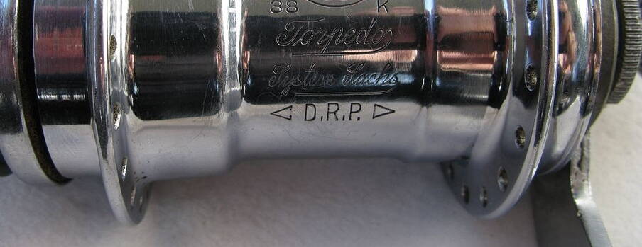

На многих торпедо F&S есть надпись из трёх букв :oops:
:D
На моей нет, но вот:
6656884873_4a53eeedf5_b.jpg [ 122.2 КБ | Просмотров: 1961 ]
Что-то она значит. И в таких же стрелочках-треугольничках, как на Вашей. Только поперёк. Так что скорее не инструкция.
Причём в 1947 написано ещё D.R.P. , а в 1957 D.P.
Вел 42 года это D.R.P. просто везде http://www.motorrad-fuchs.com/en/single ... enrad.html :unknown:
Клоны торпед (внизу ещё и список, но он горбатый) http://scheunenfun.de/torpedo-geklont.htm
Похоже, это ещё какая-то фирма - партнёр, что ли.
