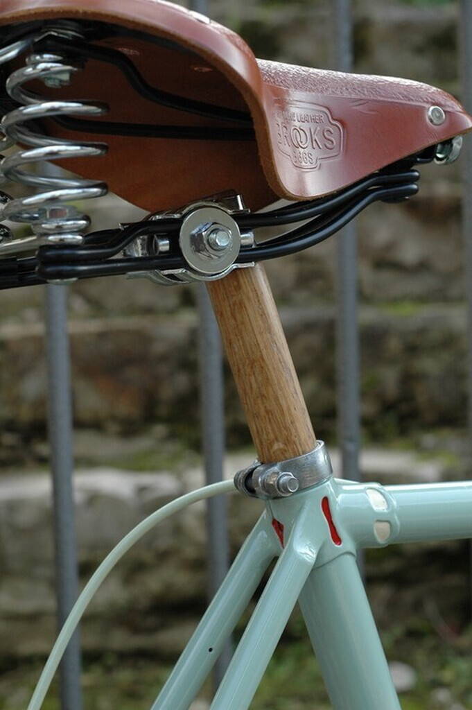

Нашел в сети,но я бы на таком ездить не рискнул.
g_poggio-secco-100.jpg [ 147.25 КБ | Просмотров: 2542 ]
СообщениеДобавлено: 07.11.2014 19:56
Ну да, Женя писал. Только клееный. И слоёв штук пять - не меньше.
