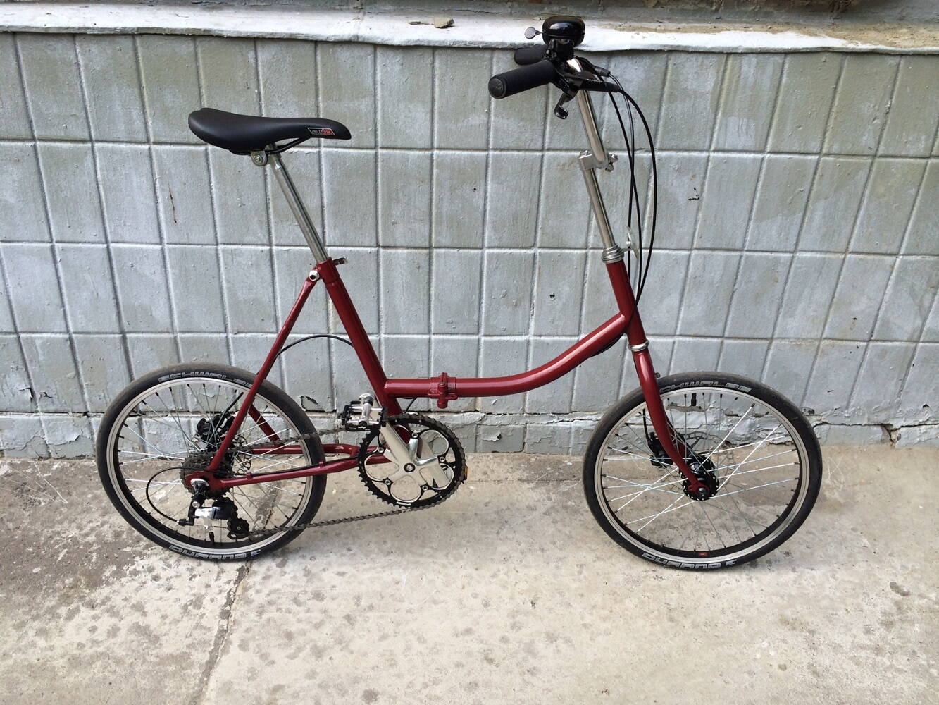

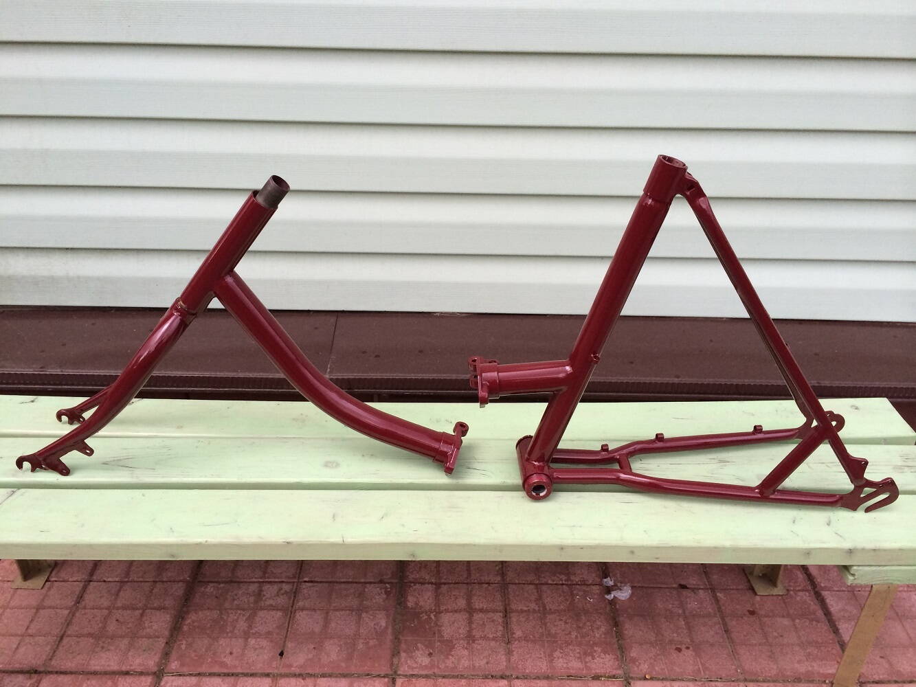

Цвет PAL 3011 без лака

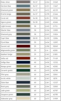

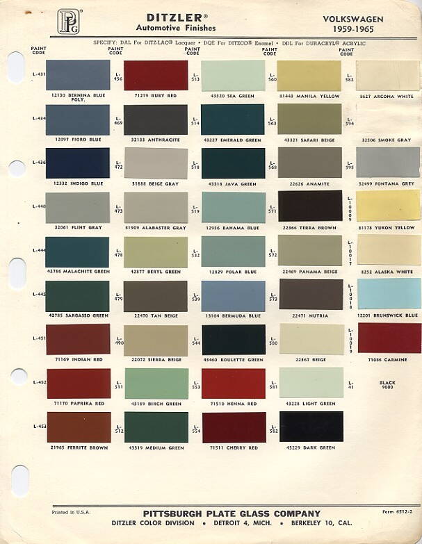

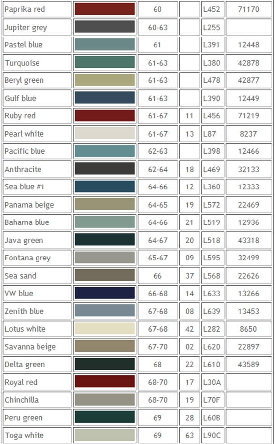

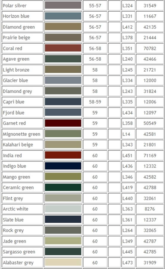

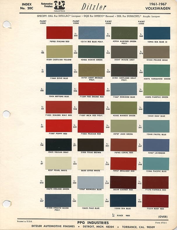

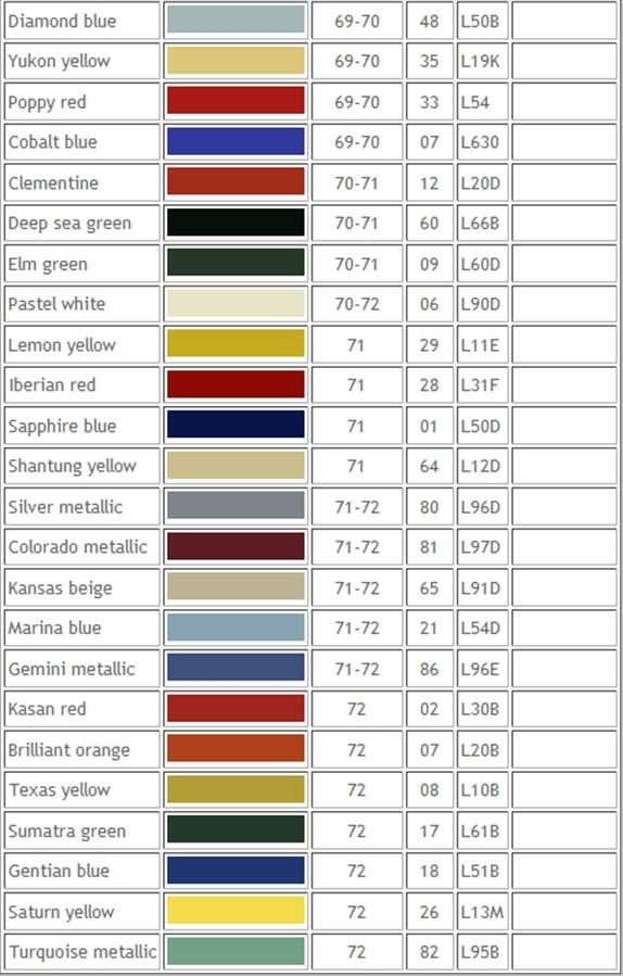

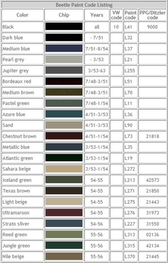

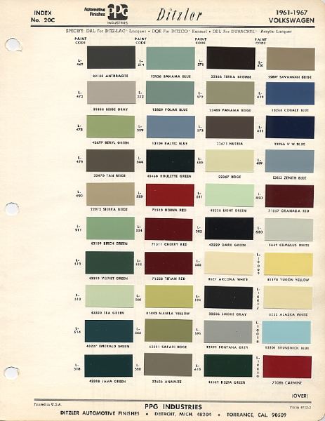

Для поціновувачів автопокраски пару "олдскульних" кольорів :D
від Volkswagen і конкретно від моделі Beetle.
1963volkswagenpg01sb3.jpg [ 361.32 КБ | Просмотров: 1953 ]
1963volkswagenpg02fg0.jpg [ 45.58 КБ | Просмотров: 1953 ]
1963volkswagenpg06ep4.jpg [ 111.05 КБ | Просмотров: 1953 ]
screenshot001io.jpg [ 270 КБ | Просмотров: 1953 ]
screenshot002dy.jpg [ 259.65 КБ | Просмотров: 1953 ]
screenshot003yv.jpg [ 269.24 КБ | Просмотров: 1953 ]
screenshot004xq.jpg [ 259.33 КБ | Просмотров: 1953 ]

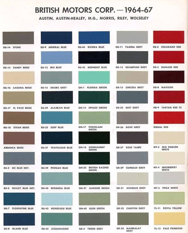

і ще трошки з Англійського автопрому:
bmc-paint-codes-large.jpg [ 80.32 КБ | Просмотров: 1945 ]

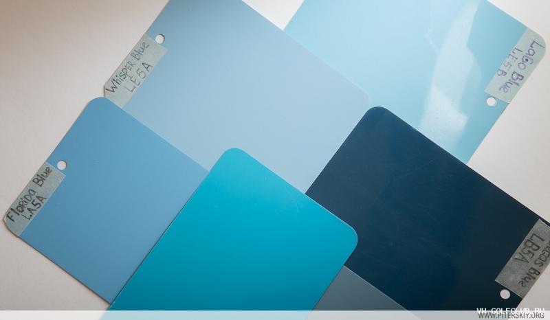

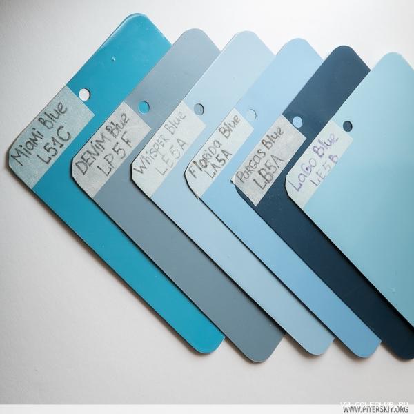

А я забув написати інструкцію по використанню автомобільних кодів:
Підходите в будь-яку кантору по підбору автокольорів і кажете: Сер, в мене Аустін 1967 року накалатайте( :D ) мені фарби, ось Вам код GN-25 і віддаляєтесь ...
ч.з. деякий час приходите і забираєте свій British Rasing Green.
Насправді для велосипеда автофарба не така вже дорога (100гр. біля 10 дол.), головне знайти кантору яка робить мінімальні замовлення (менше 100 грам).
Якщо ж вагаєтесь вибором кольору, можна просити робити викраски (Микола про це писав ↑ )
Ось приклад фольксвагеновських викрасок:
thumb_341550e963a9c4778.jpg [ 34.83 КБ | Просмотров: 1898 ]
thumb_341550e9637a5c15f.jpg [ 22.87 КБ | Просмотров: 1898 ]

Miami Blue - это больно... :cry: Хочу в маймами бич :cry: :cry: :cry:
