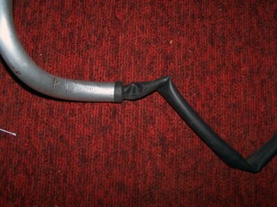

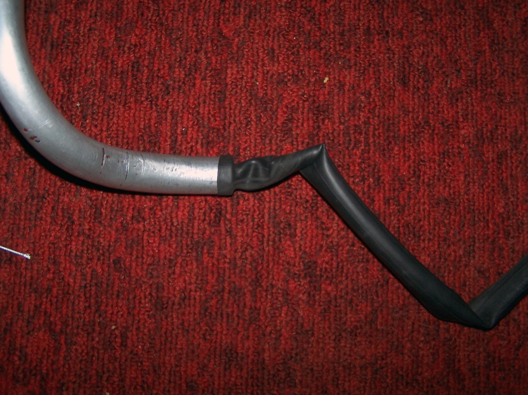

Вирішив зашити булхорн шкірою, а під низ дати стару камеру. Дякуючи камраду Саші Гусевіку, в моєму розпорядження з!явилася камера 18-22 мм в діаметрі.
Просто так вона налазити відмовилася. Скручувати кілечками і натягувати по частинам не хотів. Задача була натянути цільною.
Ітак, загортаємо частину камери, десь 5 см всередину.

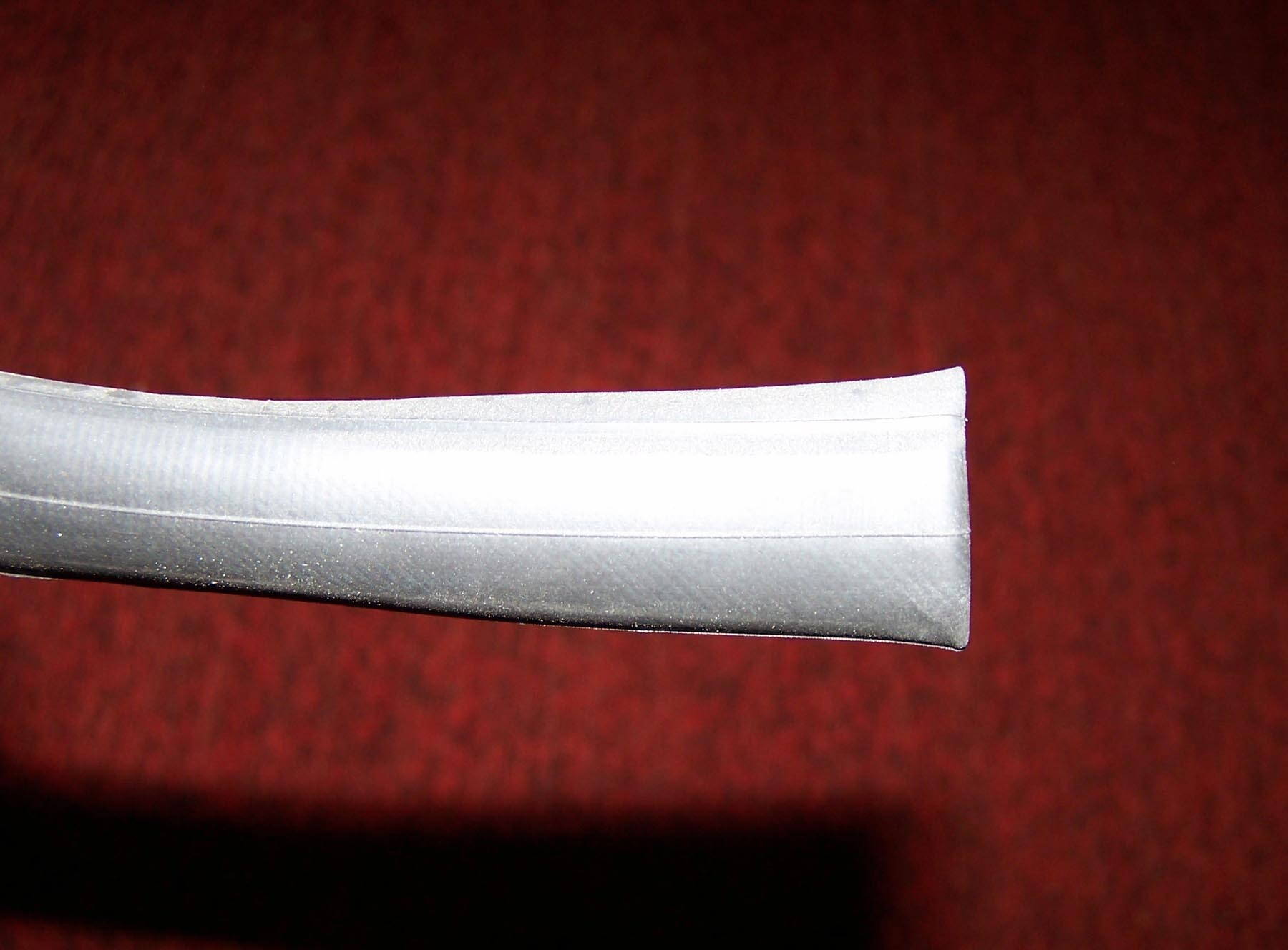

І трохи натягуємо на руль, достатньо 1 см. В інший кінець камери всажуємо насос і фіксуємо якоюсь проволочкою.
Изображение 002.jpg [ 279.77 КБ | Просмотров: 4529 ]
Протилежний кінець руля затикаємо великим пальцем.

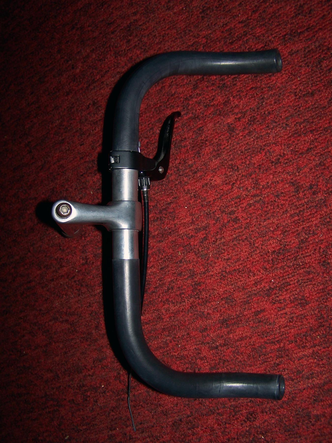

Тут потрібен помічник, бо робота в три руки. Помічник качає, ви притримуєте камеру, щоб не спригнула з руля. Коли камеру роздує більше за руль, насажуєте її на нього. Камера буде якби завертатись і натягуватись у два шари. На складки на даному етапі уваги не звертаємо.
Изображение 003.jpg [ 311.54 КБ | Просмотров: 4529 ]

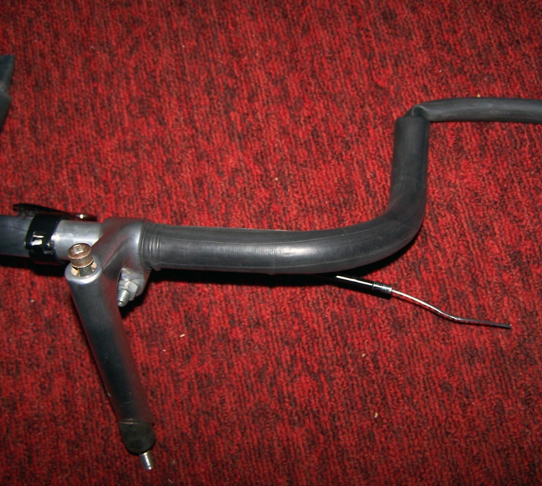

Розрізаємо камеру в потрібному нам місці і знімаємо верхній шар. Отримуємо камеру насажену навиворіт на руль.
Розглажуємо знов повітрям, подаючи його між камерою і кермом.
Изображение 006.jpg [ 327.49 КБ | Просмотров: 4529 ]
Обшивка шкірою, далі буде...
