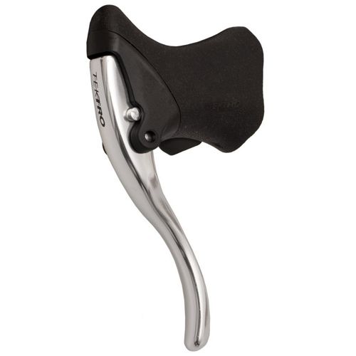

Поменяй ручки хвз на нормальные, подпружиненные, хотя бы тектро. Увидишь огромную разницу. ну, услышишь точно.
:twisted:
СообщениеДобавлено: 20.12.2014 11:20
[quote="Gagarins"]Поменяй ручки хвз на нормальные, подпружиненные, хотя бы тектро. Увидишь огромную разницу. ну, услышишь точно.
Человек написал же, что сильно вкладываться не хочет.
Правильный путь эволюционный, собрать из того что доступно, а потом совершенствовать меняя комплектующие.
