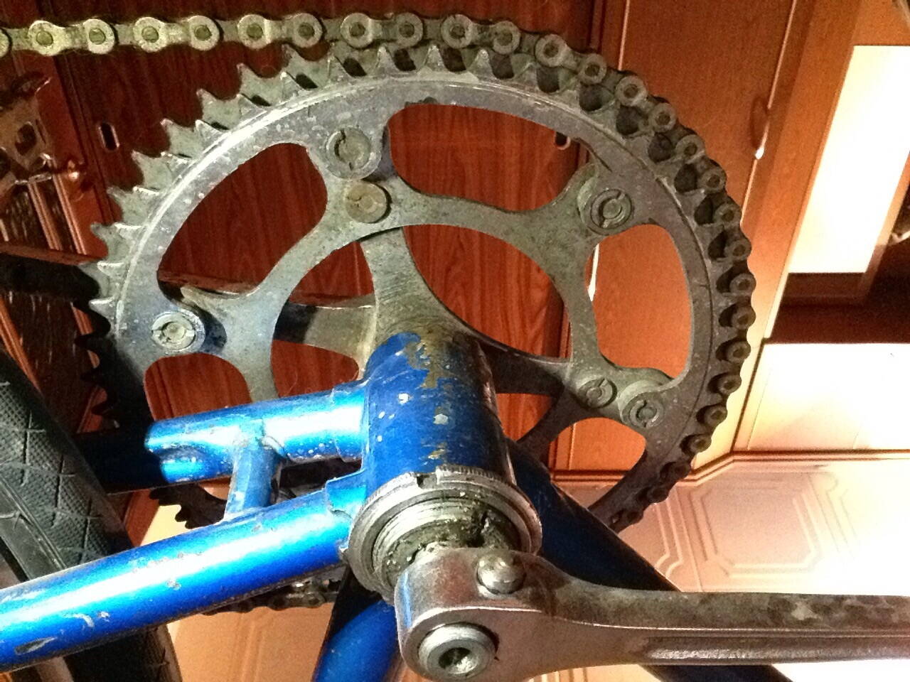

Спереди 2 звезды! Может, просто на фото не видно, но они есть)
Да и на раме написано, что это Старт-Шоссе
СообщениеДобавлено: 29.12.2014 01:03
Этот велосипед СШ Москва 80 специальная серия к олимпиаде 80 года, в данном случае стоят две звезды, но нет переднего переключателя, а собранны они из большой звезды Чемпион/В-553 у них отверстия под болты расположены не так как на родной системе СШ Москва 80
Для примера покажу на большой фотографии как выглядит передний переключатель и родная система.
СообщениеДобавлено: 29.12.2014 01:04
Baiker
Учите матчасть, есть же фото дропов. Это намного более четкий признак СШ чем количество звезд.
На моем СЗ одна звезда и он вообще фикс, но от этого не перестает быть спецзаказом.

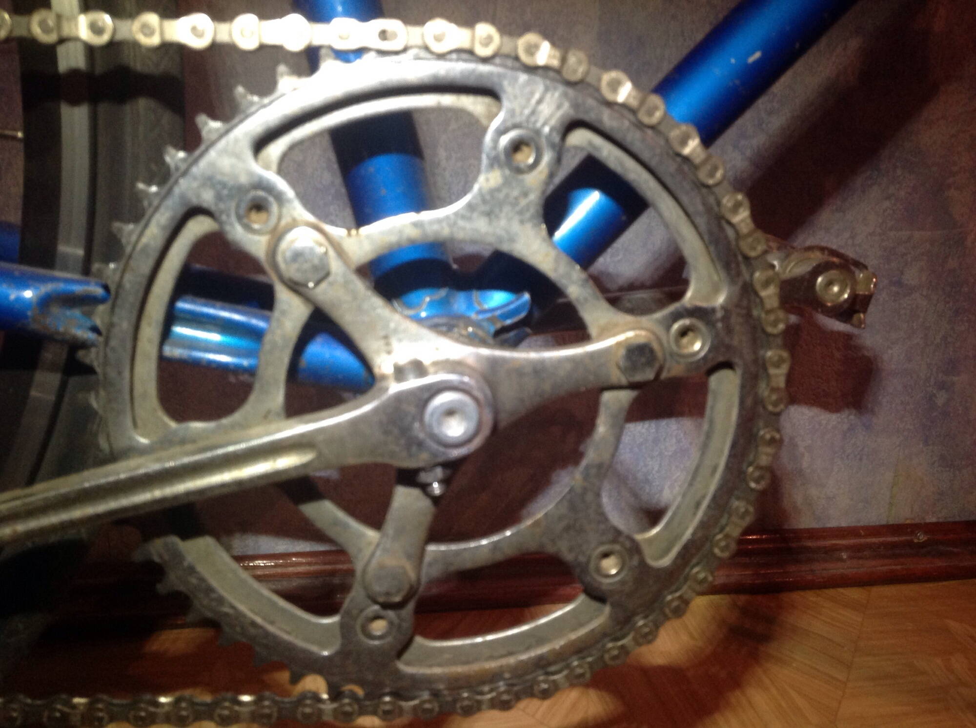

HENK75, а у меня малая звезда спереди имеет большее число зубьев по сравнению с Вашей или с той, что по ссылке.
Т.е. это не родная система у меня?

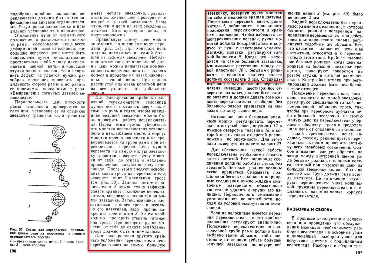

По фото не совсем хорошо видно. Передний (правый) регулировочный винт хорошо упирается в выступ на переключателе?
По поводу диапазона. Я видел несколько переклюков ХВЗ. Есть подозрения, что даже у одинаковых по виду разные диапазоны. Проверял руками - диапазон хода параллелограмма разный у переклюков с набитыми цифрами "4" и "7". Так что, не каждый на восьмерик можно настроить.
Нет, передний винт не попадает прямо на выступ на переключателе и захватывает его лишь чуть-чуть.
СообщениеДобавлено: 29.12.2014 23:28
Сообщения: 530
Зарегистрирован:26.07.2013
Передний винт как раз отвечает за правильное положение переклюка на больших звездах. Надо добиться того, чтобы он попадал на выступ.
Может, еще винты найти длиннее?
Спутник В-34 1963 г.
Турист 153-411 1977 г.
СообщениеДобавлено: 30.12.2014 00:27
Винт должен упираться в упор в крайнем положении на самой большой звезде, проверьте.
Система не родная, это система с более ранних ХВЗ Чемпион-В-553, родная как на ссылке, звезды могут стоять разные, они были с разным кол-вом зубьев.
