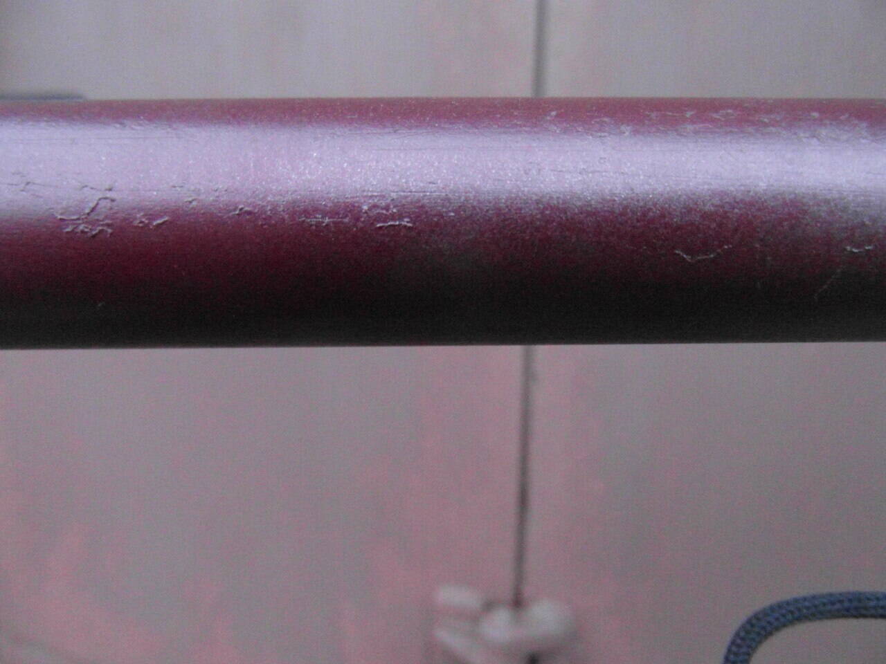

Не влізли фотки в перший пост... Ось пожинаю плоди своєї косорукості... Погано підготував раму до фарбування. думав залиється фарбою і не буде видно
Комментарий к файлу: косяки фарбування балоном...

Ну что я могу сказать - шкурить и перерашивать

То не косорукість, то впертість - чи ти не знав, що балончиком навіть якщо на ньому сто500 раз написано:"профешинал-перепрофешинал" - получиться гіФно :smile: ?!
Не витримав технологію ай-яй-яй ! ... витримаєш, даш грунт, два три шари фарби і все одно буде не то :sad:
Навіть якщо ідеально все підготуєш і на несеш, ч.з два-три місяці експлуатації всі твої старання злізуть разом з фарбою.
Не витрачай гроші - шукай порошкову покраску !!!
О ось тут Кisa писав про покраску, читай: http://xt.ht/phpbb/viewtopic.php?f=31&t=185604#p1243940 (2 пост з низу, на 1 сторінці :D )

Да ладно - неоднократно красил из баллончика. Если нормально подготовить, прогрунтовать, то и покрасится нормально и держаться будет отлично.

Забудьте про баллончик, если велосипед не на сезон делается.
Те деньги которые вам обойдутся баллончики, потянут на пескоструй с порошком и пересылом в место покраски.
Я надіюсь це мова не про одну і ту ж річ ?! :-P
"Балончиком" при вмілому користуванні можна: підмалювати,примарафетити,закамуфлювати,тимчасово прикрасити і написати х*рню на заборі, все !
А якісно пофарбувати - :no:

Не одну і не дві. Причому фарбував і великі поверхні (капот авто). Нормально все виходить
Капот...?! балончиком ... ?! :shock: :facepalm:
alex_day, я в жодному разі не ставлю підсумніви Ваше вміння і т.д. Просто в нас з Вами напевно, різне поняття "про прекрасне".
ТС робить не просто велосипед для їзди, а замахнувся на творчий проект з голосною назвою "... в концепції Path Racer" доберає деталі, обдумує кожен болтик, щоб все перекреслити (і все таки я переконаний) НЕ ЯКІСНОЮ покраскою ... :sad:

Щоб навчитися фарбувати з балончика потрібно не 1 чи 2 деталі. Крім того фарба повинна бути свіжою, бо через деякий час вона починає підсихати і ній починають утворюватись крупинки.
Фарбував я з балончика не тому що так краще, а тому, що в мене не було інших варіантів. В принципі я вважаю, що пофарбувати з балончика є сенс тільки матовою фарбою.
Скажімо так - я не пропоную ТС фарбувати з балончика - я коментував фразу, що з балончика неможливо нормально пофарбувати - це невірно. Все можливо, просто якщо є можливість цього не робити, то краще не робити :)

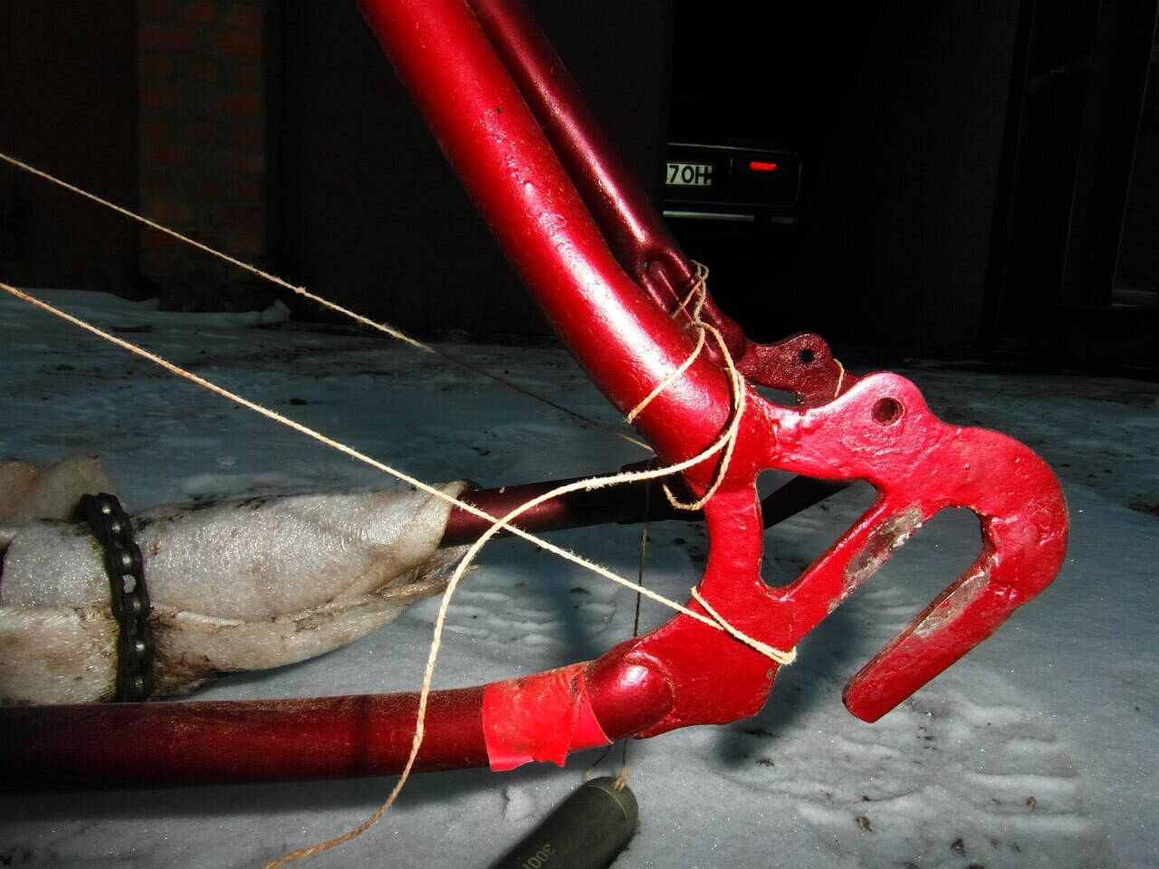

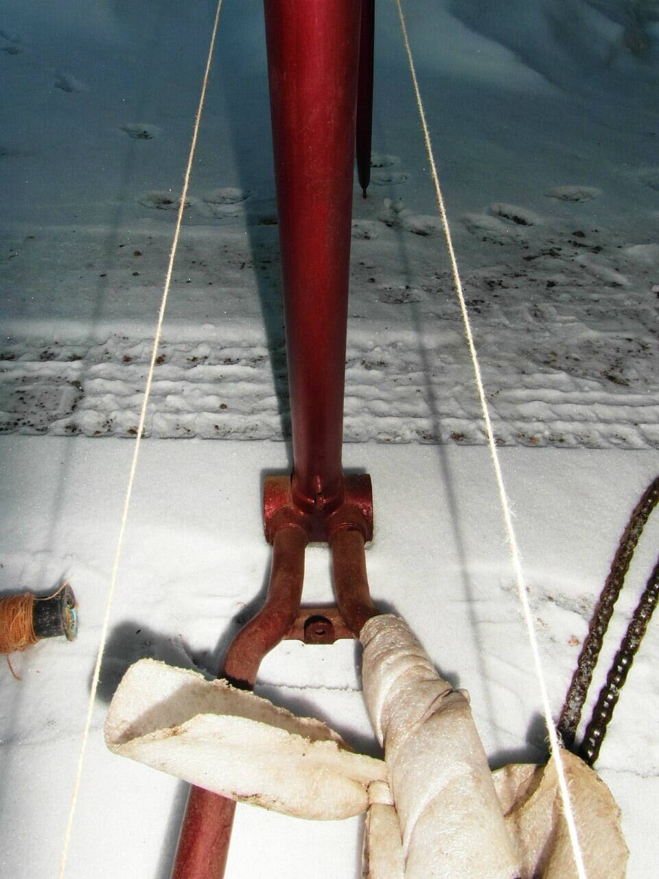

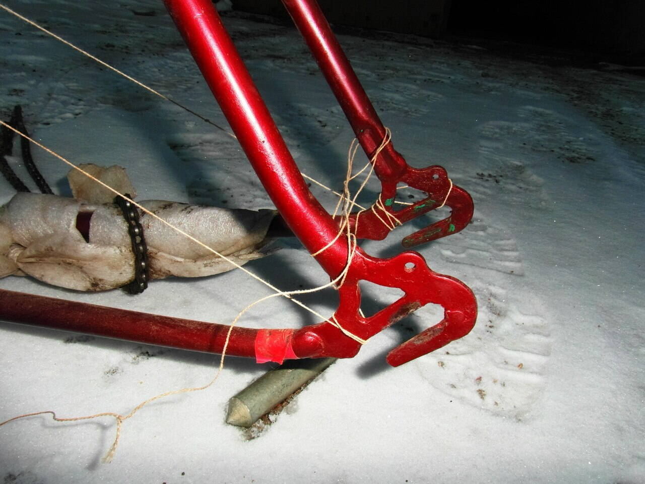

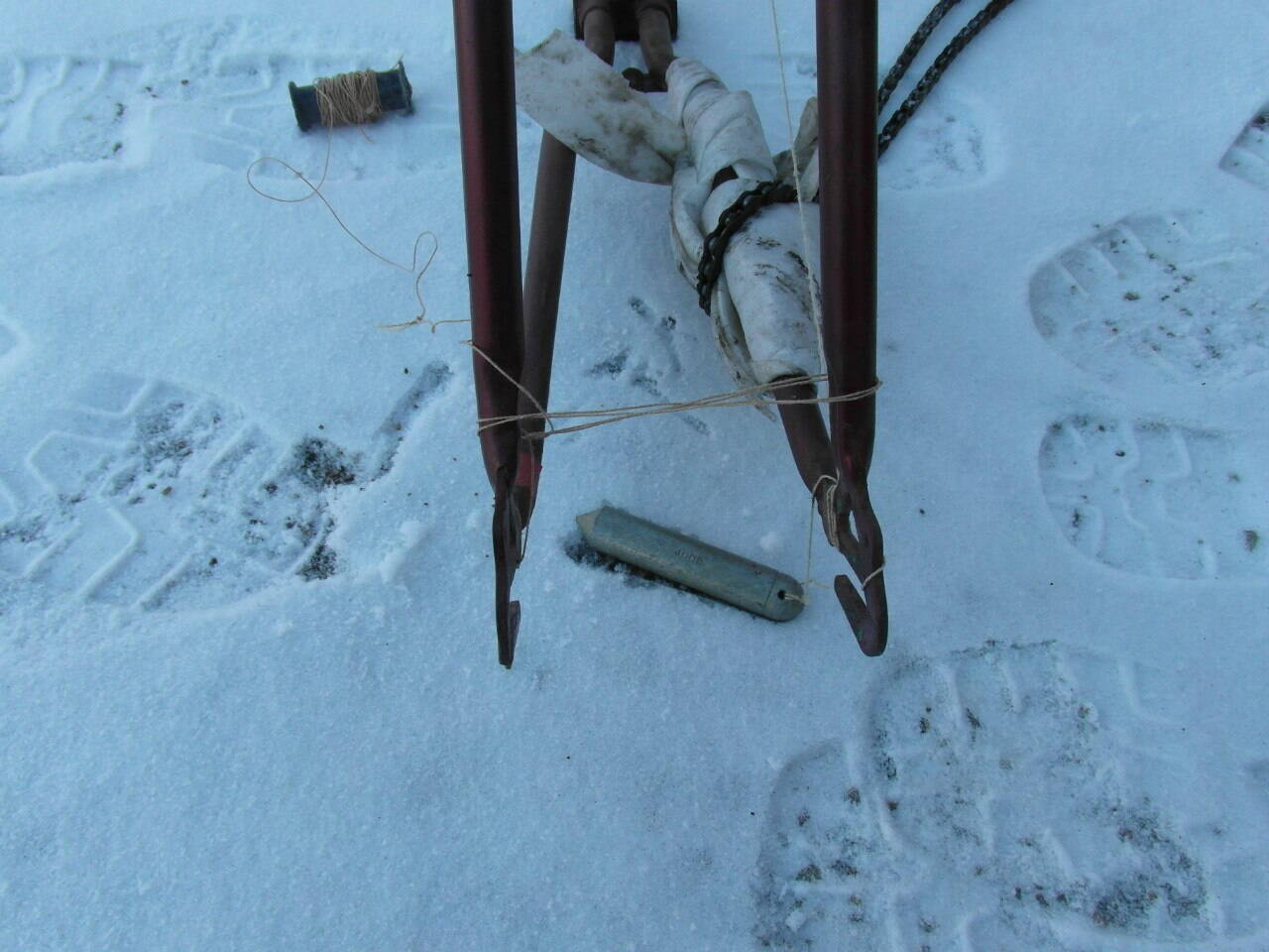

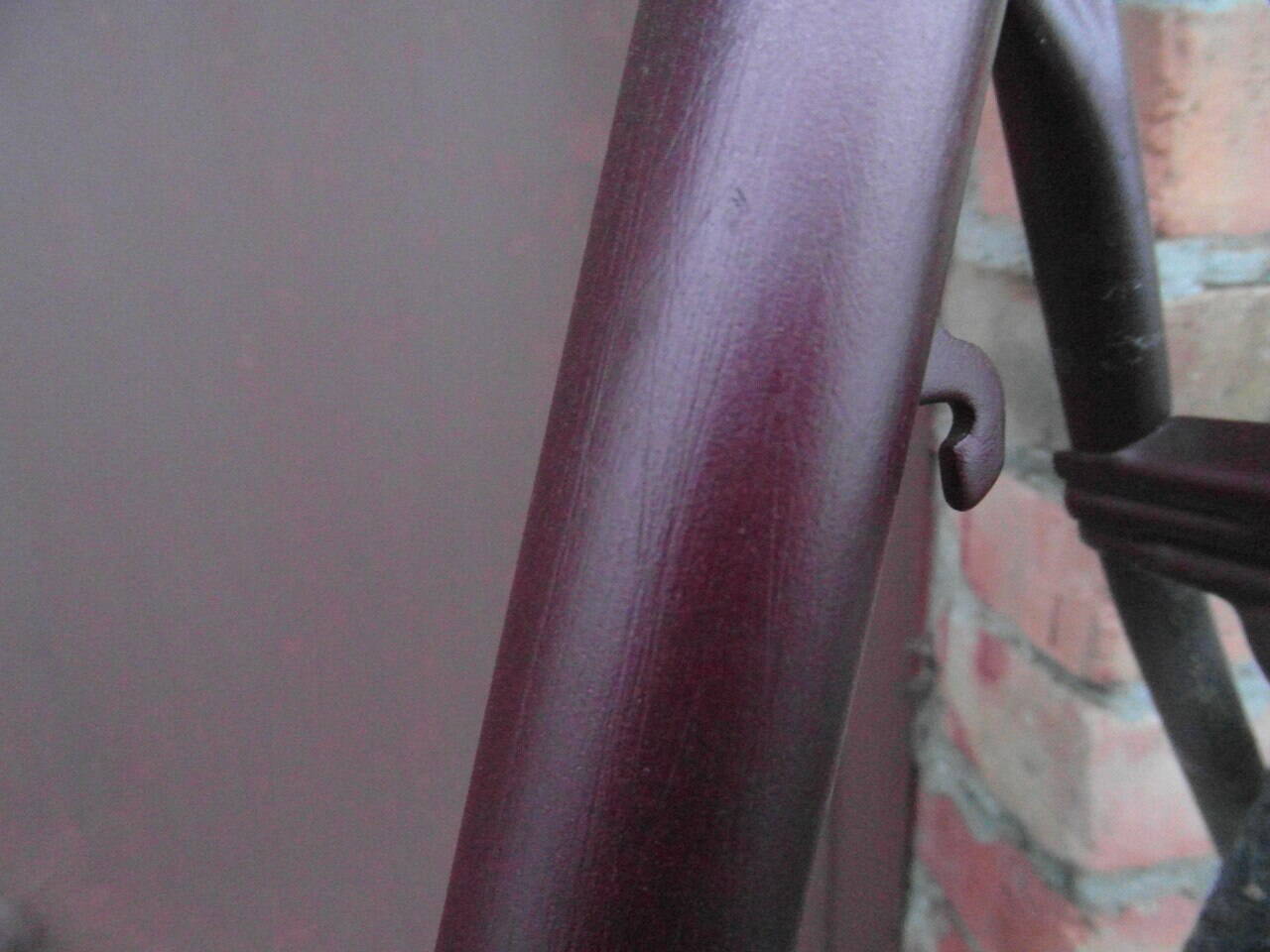

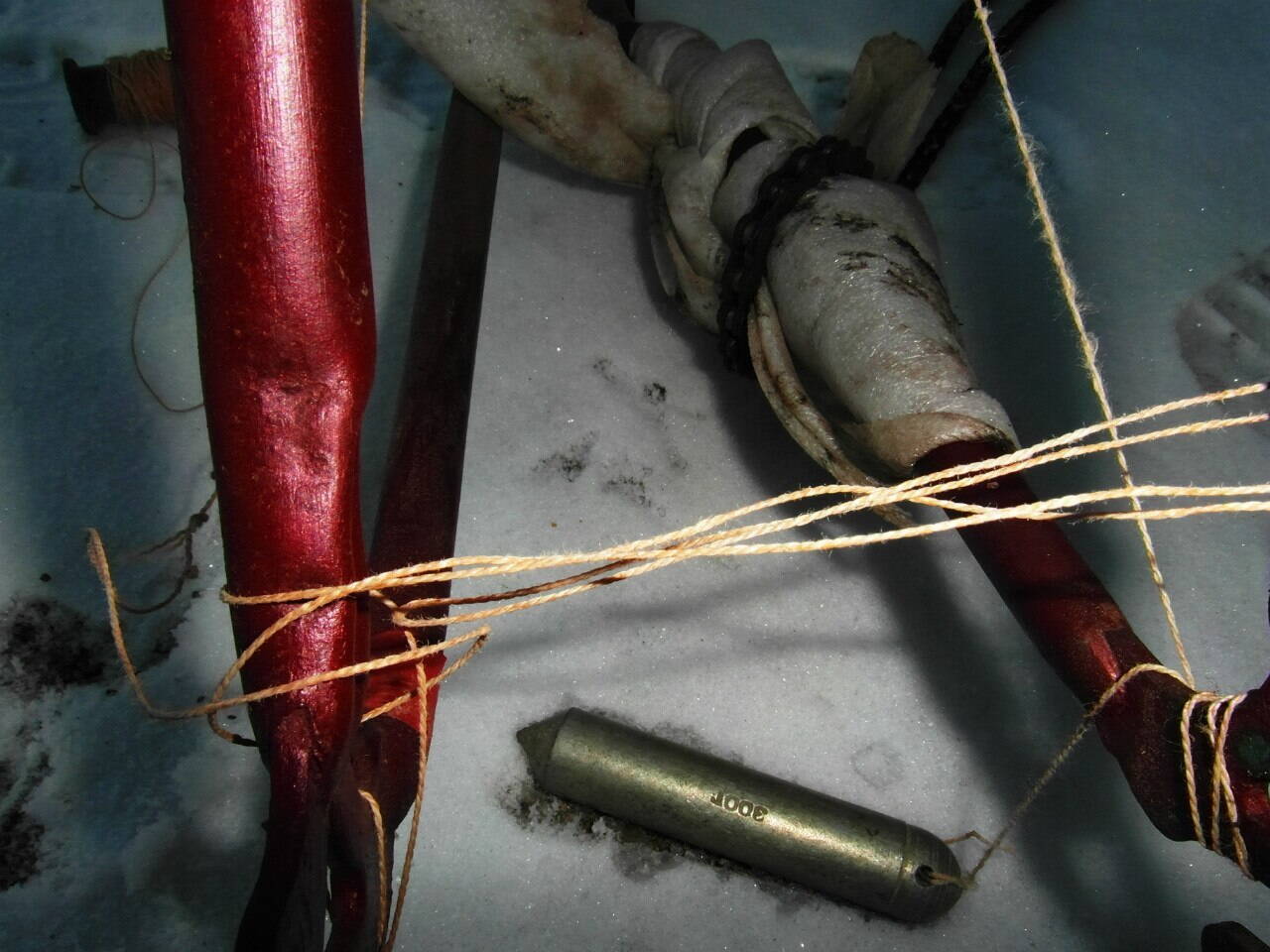

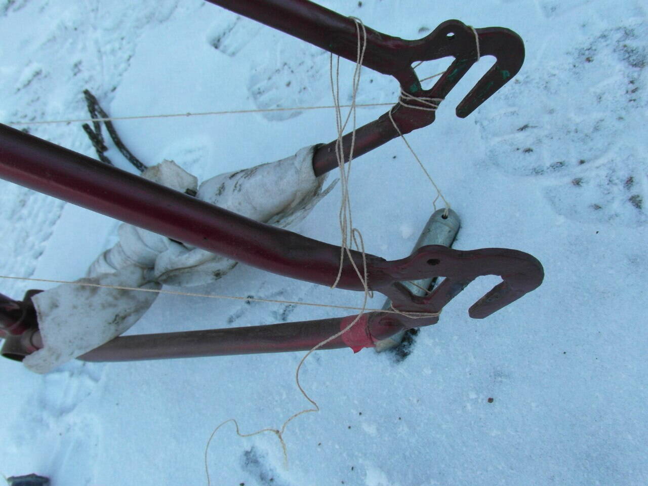

З минулим різдвом друзі... Так от відстяткувавши святвечір та різдво, я вирішив знову зайнятись ровером...
Зпочатку вирішив перевірити геометрію рами за допомогою нитки... Так от праворуч відстань до підсидільної труби на 3 міліметра менша ніж ліворуч... Думаю це не критично, а ось кривизну дропаутів видно на око... Потім збоку побачив зігнуту верхню трубу трикутника, надіюсь підкинете яякісь поради. покищо думаю, як це виправити
