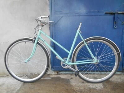

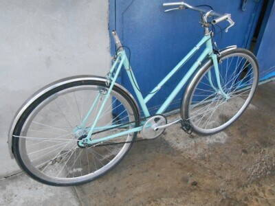

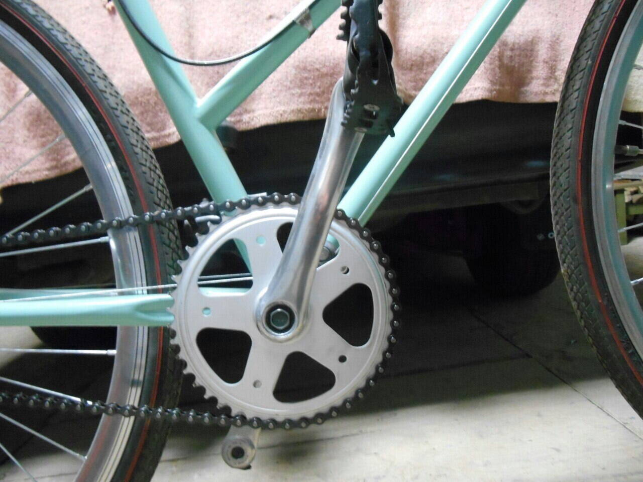

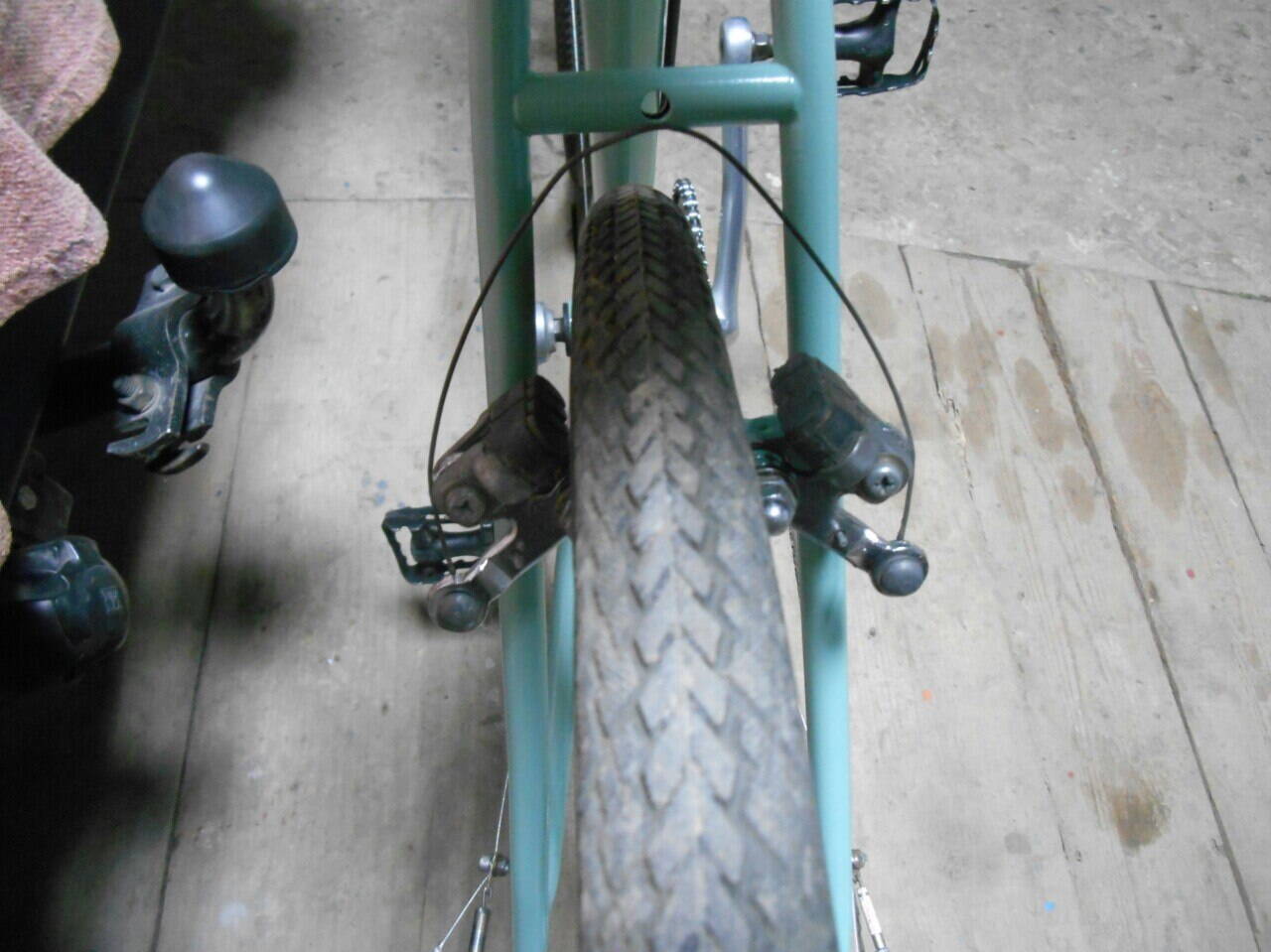

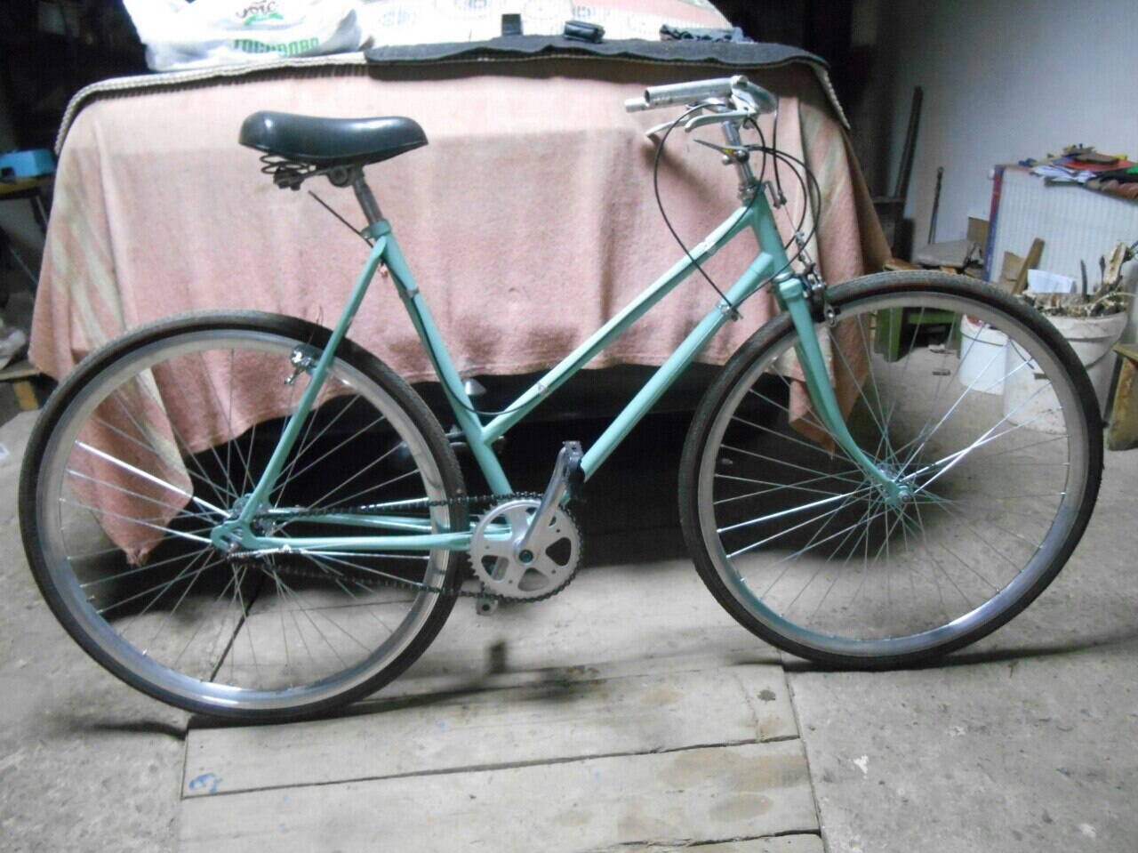

займаюсь зараз дамкою, планетарка штурмей арчер, 5 передач, хтось може мав таку?
цікавий момент в ній є, там 2 манетки, на одній 3 прередачі а на іншій 2, так от чому саме 5 передач? виходить що при положенні 2 лівої манетки і положенні 3 правої передачі не буде, крутиться в холосту. Це так маж бути чи то вже я так наперебирав?
На дамку ще поставлю хромовані блотники, треба знайти сідло, пиридумати як виконти гріпси
На турінг треба знайти нарамні манетки, сідло, якийсь дифіцит сідел в мене :sad:

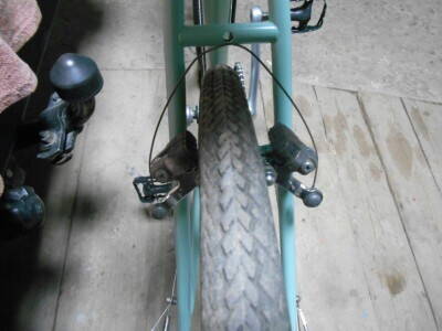

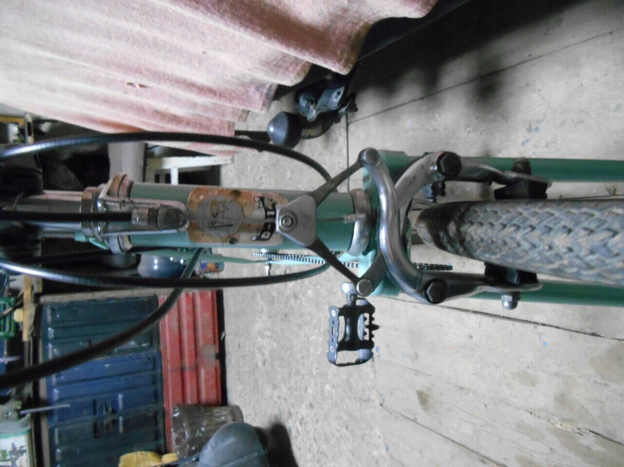

треба ще блотник поправити, передній мабуть треба обрізати.
Повторюсь

 Заголовок сообщения: Re: Гараж, поки що без назви
СообщениеДобавлено: 05.04.2015 17:25
Не обрізай, якщо не має чим завальцувати ... буде страшно :bad:
Тебе бентежить те, що він дуже низько ліг ?! То перестав його кріплення ззаду коронки до переду, виграєш тих 2-3 см, за одно лице від болота прикриєш :D :wink:

Бегущая Черепаха
Там якщо переставити, то буде видо як негарно прикрірлене вухо кріплення до самого блотника, біля заклепок хтось напівавтоматом прихаватив ще, я боюся що коли з'їжджатимеш з бровки то буде блотником черкати
Бегущая Черепаха
Прикрути тоді на передню стінку, але з середини вилки. Кріплення в трубу розумієш ?!

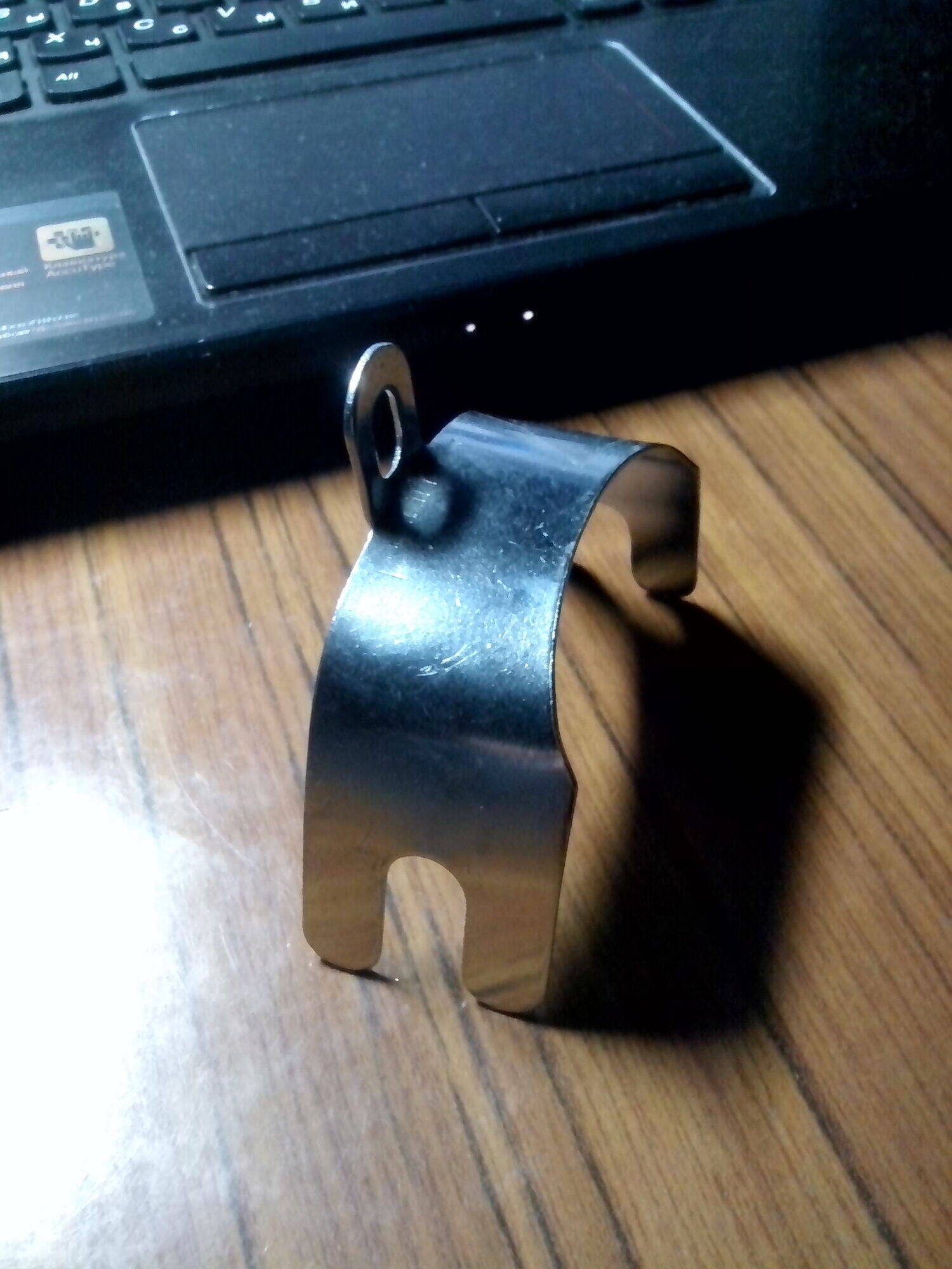

sashagusevik
Для крепления есть такие штуки хромированные, нижние лапки подгибаются вокруг края крыла и всё получается красиво. А родное кривое крепление срезается.
IMG_20150406_221837.jpg [ 367.74 КБ | Просмотров: 1236 ]
Продолжение истории там >
СообщениеДобавлено: 06.04.2015 22:30
Есть еще аккуратные мебельные уголки хромированные, такой уголок притягивается к крылу винтами и надевается на болт вилки, при этом уголок закроет срезанный старый кронштейн.

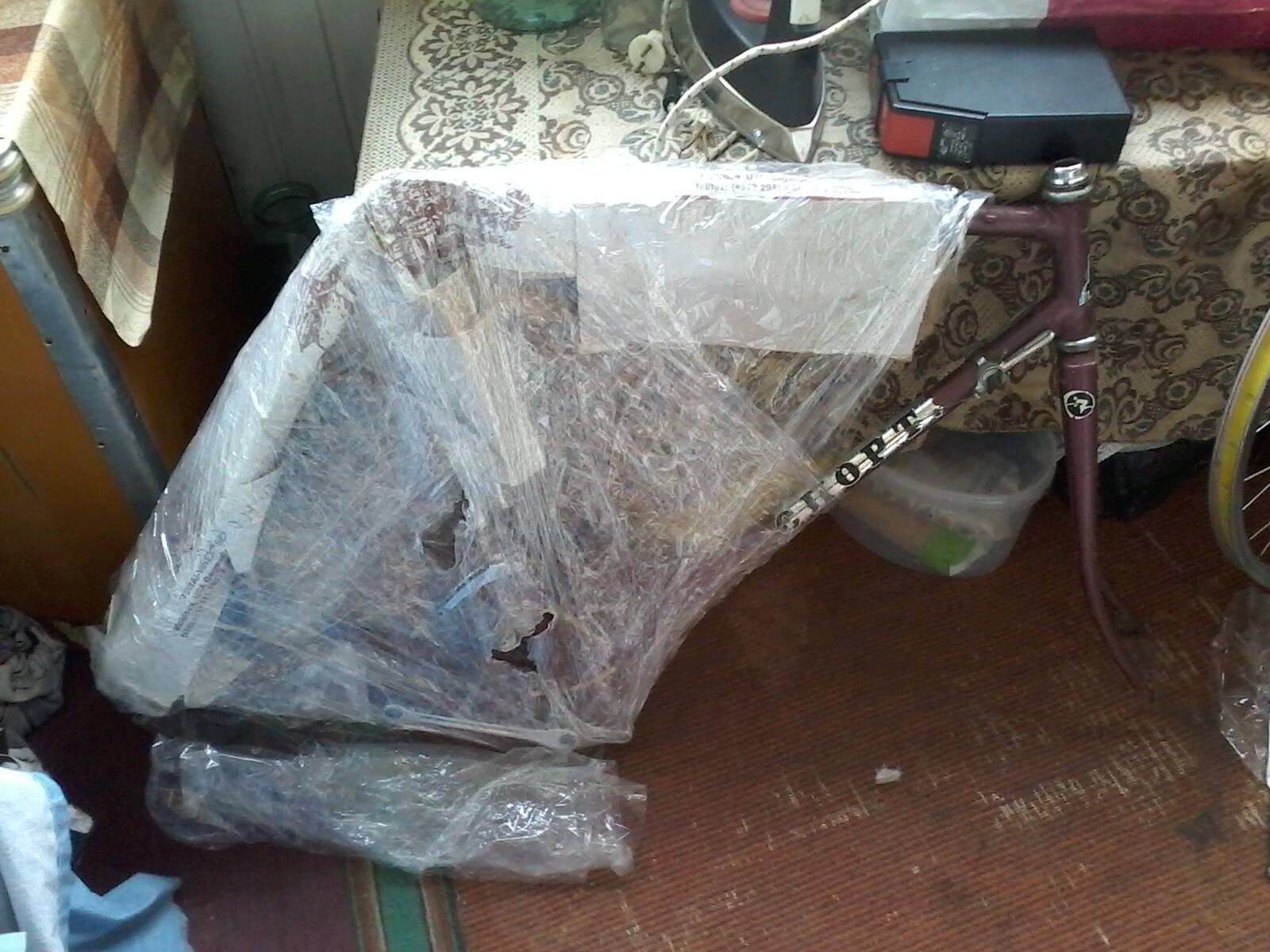

личинка крокодила
20150512_184851.jpg [ 740.03 КБ | Просмотров: 1184 ]
СообщениеДобавлено: 12.05.2015 23:52
І як він тобі? Виправдав сподівання?
Я про якість пайкі/зборкі

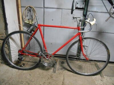

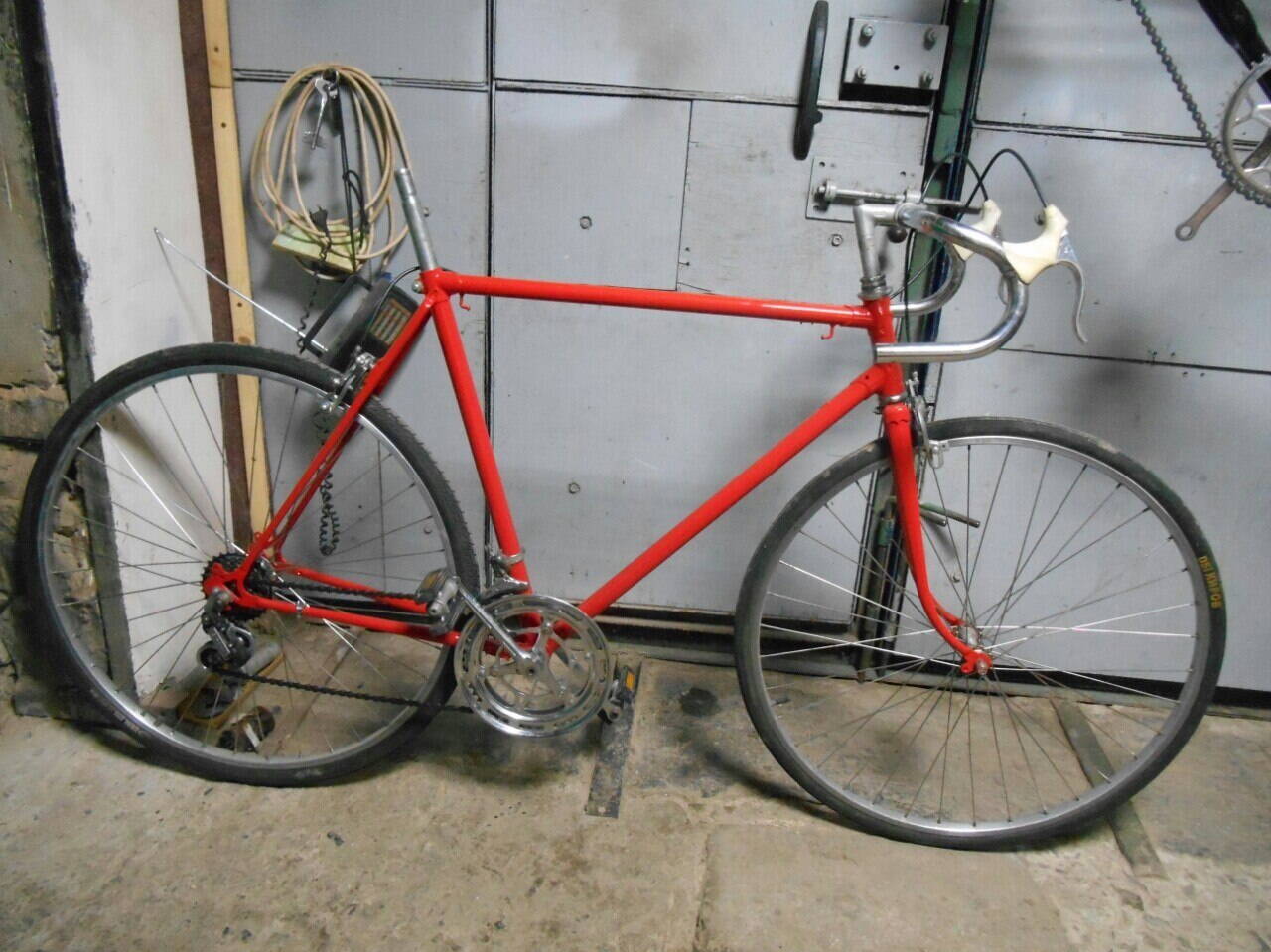

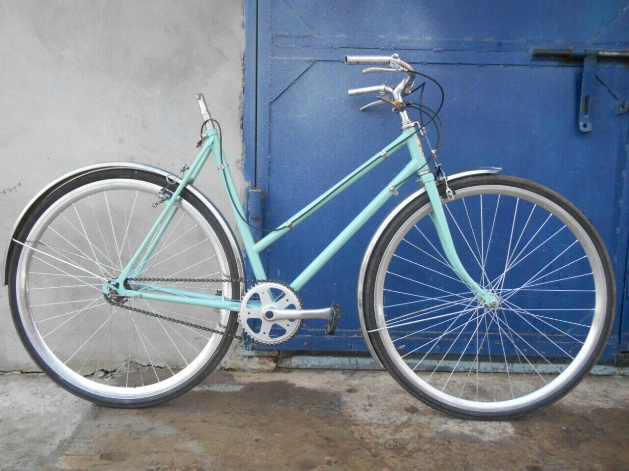

Давненько я тут не писав, за цей час був дороблений червоний велосипед, можливо було б цікавіше якби їм якісь імена давати, поки не закінчаться назви кольорів то вже так буде, зараз велосипед в нового власника.
вже третій лісапед з схожим оформленням, якомсь воно мені приїлося...
Займався трошки "очень старым" про нього в темі напишу
Також зайнявся перетворенням личинки в метелика, про раму скажу що більш менш рівна, пропаяна на мій погляд нормально, проте неохайно. На сонці колір виглядає світлішим.
купив китаймькі ободп здається майя, втулки рекорд.
