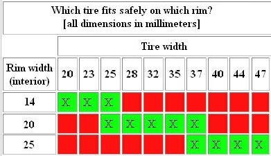

Ну да, я б циклокроссовую резину ставил на обод 19 мм, вес не при чём тут - на другом ободе шина по-дурацки работает, даже выглядит такая система шина-обод какой-то неустойчивой. (кстати, в общем случае, про шины "по Шелдону" можно особо не париться. К тому же автор этой бредовенькой таблицы в его переводной статье - совсем другой человек и применима она хз к чему).
Если вы об этой таблице:
- то она у Брауна на английском сайте есть. http://sheldonbrown.com/tire-sizing.html
Ближе к низу странички, в главе "Width Considerations".

Ага, там же написанно, что это оказывается не Шелдоновская табличка. Табличку предоставил Шелодону Георг Богер.
Georg Boeger has kindly provided a chart showing recommended width combinations:
И еще ниже комментарий:
Note: This chart may err a bit on the side of caution. Many cyclists exceed the recommended widths with no problem.
То бишь таблица возможно содержит мелкие ошибки и сделана с предосторожностью. И что многие велосипедисты выходят за рамки этих рекомендаций и не имеют проблем.
Я как раз из тех, кто вышел за рамки этой таблички и не имеют проблем :roll:
Раз она на сайте единственная и раз это английский сайт Брауна, значит, он не против этих данных, а скорее даже за.
Я как раз из тех, кто вышел за рамки этой таблички и не имеют проблем.
Дело вот в чем. Kisa, по-моему, считает, что обод обязательно должен быть намного шире, чем в красно-зеленой таблице. А спортсмены-кантрийцы, ездящие поперек оврагов (вверх и вниз с крутыми поворотами) - почти все ездят с ободьями, которые гораздо уже, чем у Брауна. Из-за веса, а также из-за того, что кросскантрийные ободья редко бывают шире 21 мм. Ездят с ободьями 18-21 мм на резине шириной 50-55 мм при давлении 1,5-2 атм. Правда, кантриец весит чаще всего примерно 70 кг.
Ничего не имею против Кисы, кантрийцев и Брауна. Уточнил для протокола. Ошибся - исправьте.

andr Ага, я слазил глянуть на оригинал, когда писал. Но слово "переводная" поленился вытереть, хотя думал, что и переводчики могли..
:yes: десь так. Скажем так, до ширины 25 мм - согласен, а дальше таки да. Снова-таки, спортсмены, занимающиеся именно спортом на специальных спортивных снарядах сами знают, чего им надо в их условиях, и им эта таблица ни к чему. А любителям покатать там, за хлебушком или по делам смотаться сразу бывает и не разобраться, даже тем, кому не пофиг. Они смотрят на ашаны или спортивные снаряды (где эти размеры выбираются по любым соображениям, кроме интересных любителю) и копируют. Наиболее отвветственные и желающие какого-то баланса в поведении велосипеда, естественно, выходят на эту таблицу. А там под именем Брауна какой-то его левый собутыльник свои бизнес-интересы в свой конкретной местности с её рыночными особенностаями порешал (кстати, сам Шелдон тоже не без этого выступал). В той таблице ж даже без разбору назначения и вида спорта клетки закрашены. Я говорю о спорте, ибо не представляю, что такое можно насочинять для гражданских велосипедов. Зато очень наукообразно сделано. И даже такой внимательный и эээ... скурпулёзный специалист, как andr, подозреваю, только сейчас узнал, что таблица немного не совсем от Шелдона :wink:
Короче, я давно хотел свою сделать, но она нафиг не нужна. Можно просто смотреть на честные советские соотношения и наличие всего трёх размеров ободов в широком доступе (14, 19 и 25 мм). И помнить, что шоссейная резина до 25 мм ставится на обод 14 мм, а дорожная от 37 мм - на обод 25 мм.
Когда-то даже вывел оптимальное, на мой вгляд соотношение для дорог (любых) - просто коэффициент, но он потерялся где-то в дебрях форума :smile:

Во :D
680ecb8b9908f12b3bb4f2056dedae1b_full.jpg [ 35.7 КБ | Просмотров: 6642 ]
Дизайн таблицы Georg Boeger , наполнение kisa :D
