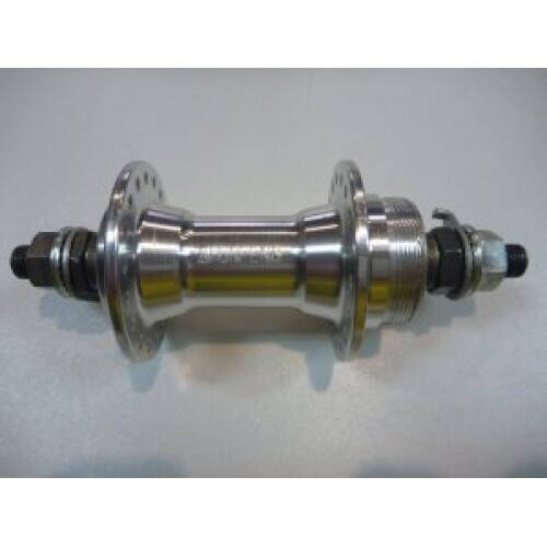

Поздно, но все же скажу. Втулка таки у Вас передняя. А резьба действительно для адаптера под ротор. (у знакомого такое га...о стояло на ашане )

Почитав коментарі по цим втулкам десь на формумі. Пишуть, що порівняно якісне га...но :D Я туди в крутому веломагазинчику купив якісні конуси, відполірував їх, шарики перебрав, під ніпелем колесо крутитись починає, і люфта немає... пісня...
Покищо міняти не хочеться

Я имел ввиду га..о. Тип крепления ротора через такую резьбу (адаптер был из алюминия, и быстро эта резьба пошла по п....) А втулка ездит уже 4 года без диска

kuzja
То нема сенсу на ній мастрячити дискові гальма?
СообщениеДобавлено: 06.12.2015 22:27
Сообщения: 85
Изображения: 15
Зарегистрирован:15.06.2014
Можно. Только нужно найти адаптер из нормального метала ( у нас был какой то алюминий не очень хороший)
