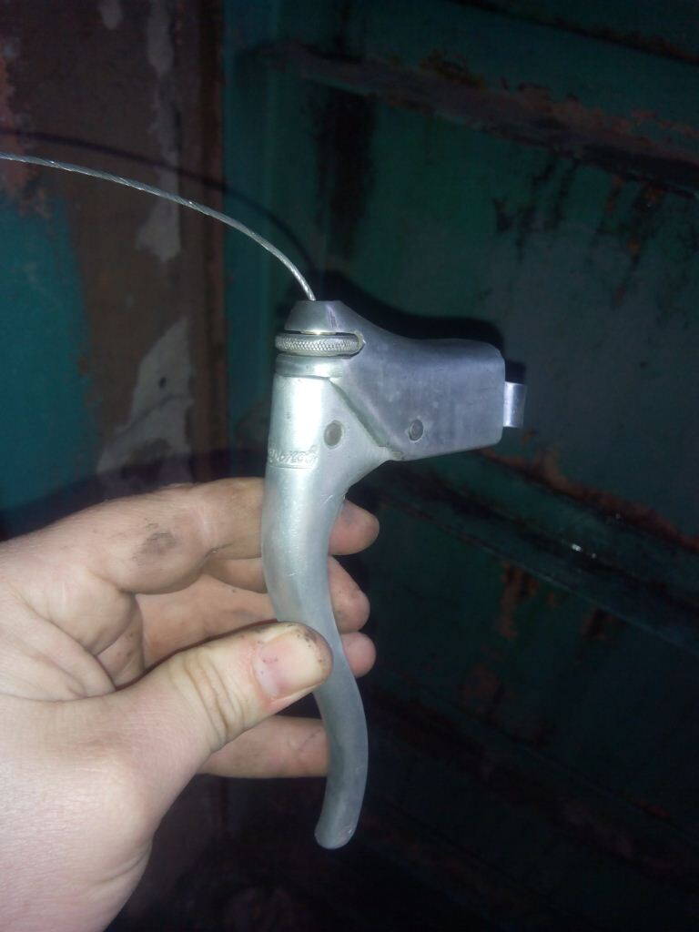

Полировку ободов решил оставить на завтра - насадка оказалась на даче. Сегодня решил поменять рычаги с тормозных ручек на рычаги с надписью ХАРЬКОВ- думаю они тоже соответствуют "духу времени" .
IMG_20150404_163811.jpg [ 60.25 КБ | Просмотров: 2007 ]

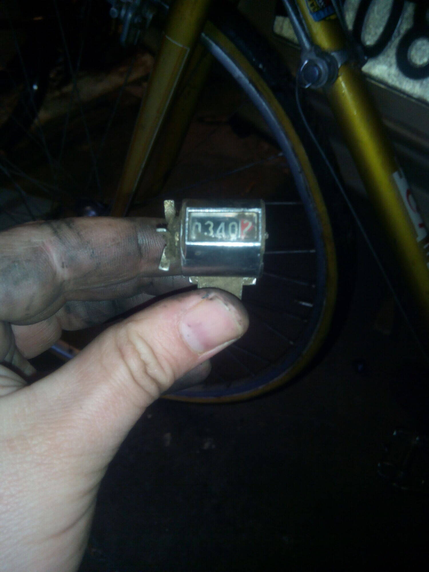

еще отыскал таки вот эту приблуду( осенью, когда только забрал желтого, ее снял- думал зачем она когда есть современные на любой лад, но сейчас конечно же поставлю обратно :smile:
Комментарий к файлу: ... интересно какой круг?..)))
IMG_20150404_165926.jpg [ 495.32 КБ | Просмотров: 2007 ]

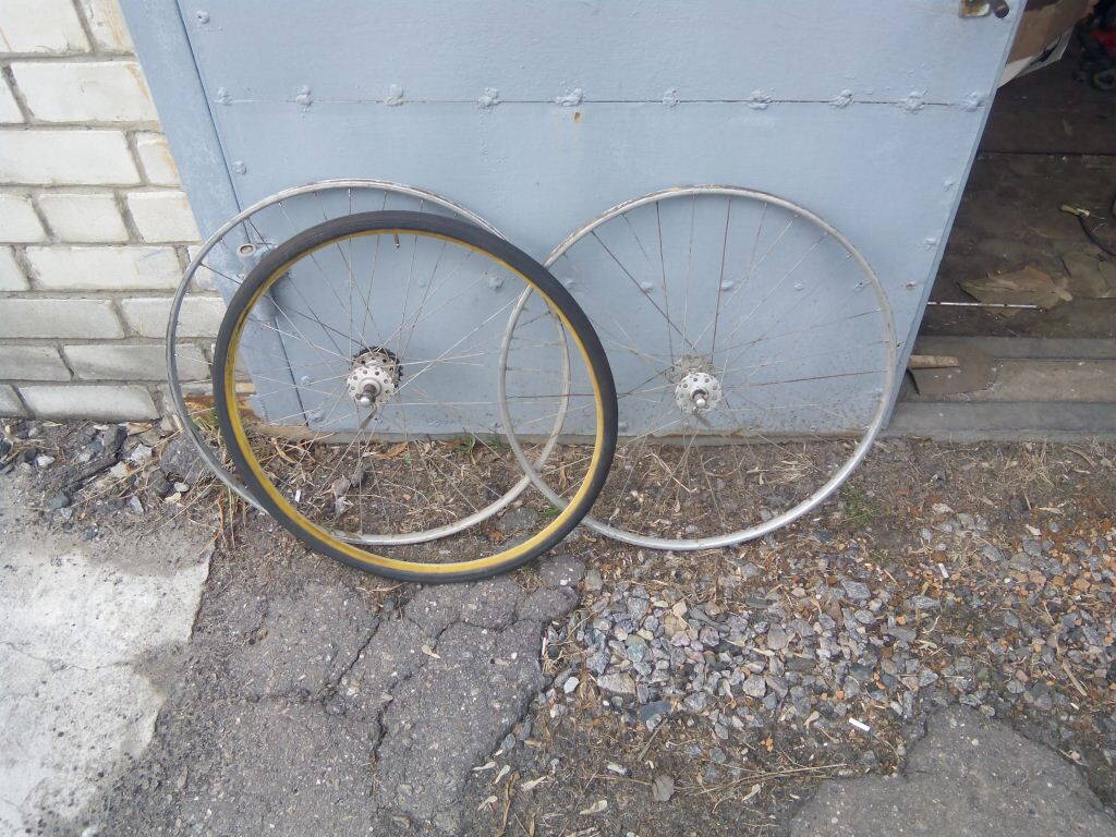

Добрался сегодня до насадки на дрель. То ли насадка не того типа, то ли дрель,то ли руки не из плеч- ничего у меня не получилось. Пришлось шлифовать старым дедовским способом. Узкая лента наждачки мелкой на тканевой основе и быстрые :facepalm: , поочередно тянущие :facepalm: движения двумя руками :facepalm:. Теперь дело за пастой ГОИ.
IMG_20150406_160747.jpg [ 749.45 КБ | Просмотров: 1930 ]
IMG_20150406_160855.jpg [ 877.2 КБ | Просмотров: 1930 ]

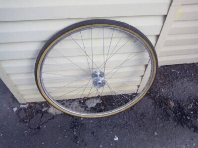

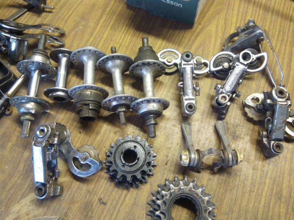

Наконец сегодня достал заднюю втулку. :yes: У предыдущего владельца серого СШ оказался комплект колес высокими флянцами на продажу. Когда он узнал что я восстанавливаю редкий СШ, он согласился обменять мои колеса с низким флянцем на его с высоким. Бесплатно. :smile: Также в нагрузку были отданы некоторые запчасти и новая велотрубка :Yahoo!: Теперь буду перебирать/полировать заднюю втулку.
IMG_20150409_155321.jpg [ 162 КБ | Просмотров: 1846 ]
IMG_20150409_155425.jpg [ 174.86 КБ | Просмотров: 1846 ]
Все больше убеждаюсь- мир ни без добрых людей. Огромное спасибо Александру из Курска- руководителю детской вело школы :good:

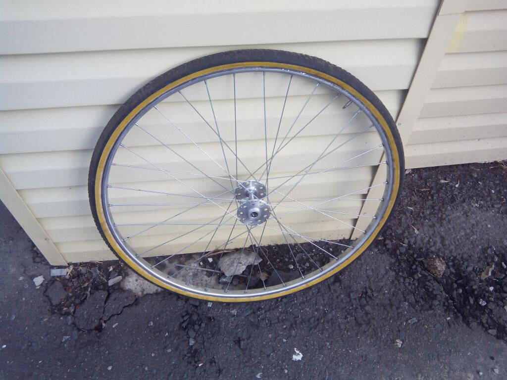

Пока искал заднюю втулку практически собрал переднее колесо
IMG_20150409_155929.jpg [ 124.82 КБ | Просмотров: 1846 ]

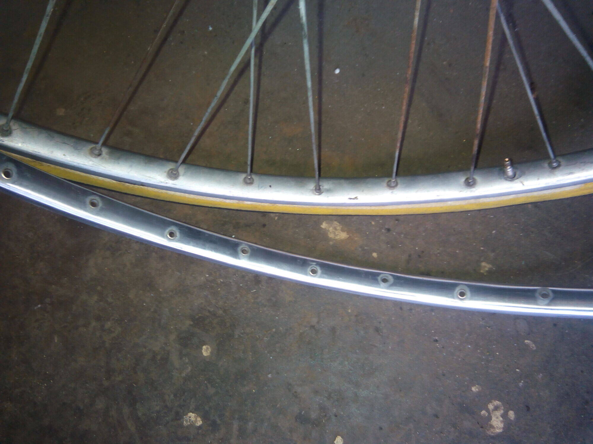

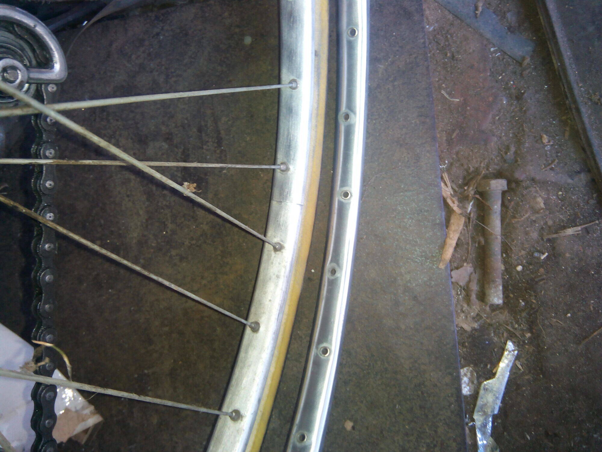

Возник очередной вопрос- как можно убрать с обода старый клей которым приклеивались велотрубки
СообщениеДобавлено: 09.04.2015 19:49
Это точно, мир не без добрых людей, клей с какого места обода хотите убрать?
СообщениеДобавлено: 09.04.2015 20:20
Сообщения: 86
Город: Курск
Зарегистрирован:24.09.2014
С посадочного места под велотрубку. Есть такие места где проглядываются остатки старых велотрубок. И они в закаменелом состоянии.
СообщениеДобавлено: 09.04.2015 22:22
Сообщения: 488
Город: Минск
Я отжигал горелкой и стирал остатки кусочком наждачки.
СообщениеДобавлено: 09.04.2015 23:40
Сообщения: 86
Город: Курск
Спасибо, буду пробовать.
СообщениеДобавлено: 10.04.2015 09:29
Сообщения: 1830
Изображения: 45
Город: РФ г. Мытищи
Возраст: 62
Зарегистрирован:20.10.2010
Я снимал болгарка и мягкая щетка-насадка :roll:

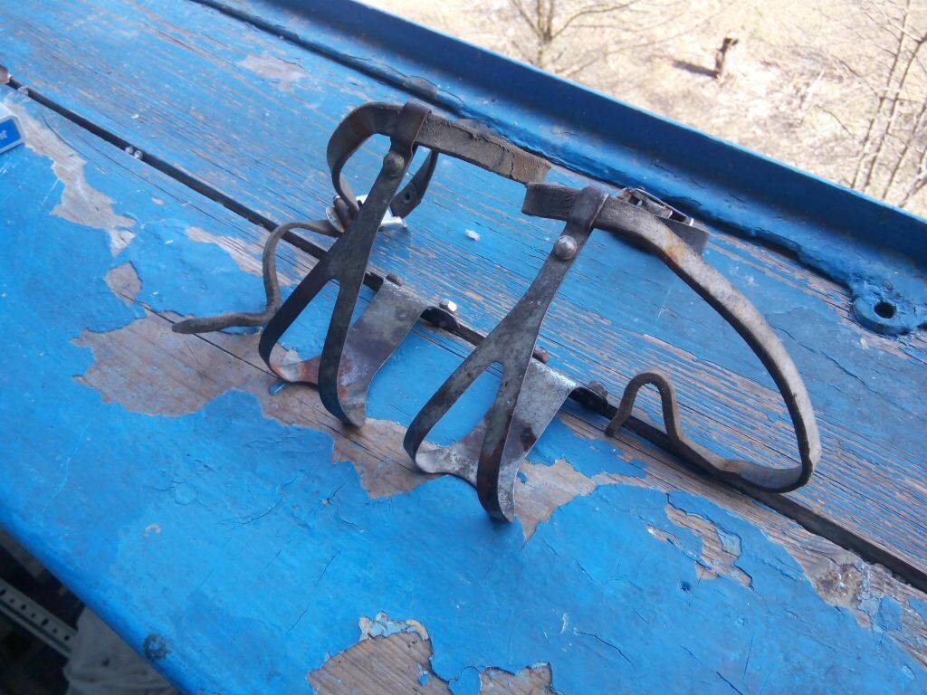

:smile: Придется испробовать два способа- и способ Мертвеца Джонни и Способ Влада К - на первом колесе закончились остатки газа в горелке. До второго способа пока не дошло- Александр, который отдал вчерашние запчасти, сказал что отдаст мне еще найденные вчера туклипсы. :Yahoo!: пришлось идти забирать.
IMG_20150410_153528.jpg [ 145.21 КБ | Просмотров: 1749 ]
Даже ремешки живые :smile: Теперь пойду добавлю в " лимонный бассейн" новых обитателей.
СообщениеДобавлено: 10.04.2015 16:03
Нивкоем случае туклипсы в лимонку нельзя!! Это оцинковка, съест моментом. Только механически чистить.
СообщениеДобавлено: 10.04.2015 16:13
Сообщения: 86
Город: Курск
HENK75- спасибо что вовремя, только джинсы натянул и собрался в гараж. Я не думал что они из оцинковки.
