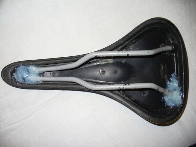

Недавно сломал седло.
Занесло на гололеде, я резко дернулся, не упал, но седло жалобно хрупнуло.

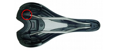

Проблема в том, что найти подходящее новое не так легко - седла, имеющиеся в продаже, или неоправданно дороги, или не подходят под мои анатомические особенности.
sad_saddle.PNG [ 73.82 КБ | Просмотров: 3027 ]
Сломан пластмассовый карман, в который была вставлена стальная основа (отметил красным кружком). Сил вставить ее обратно не хватает. Если б нашелся какой-то способ это сделать, залил бы толстенным слоем поксипола и седло было бы спасено.

Eсли у тебя седло точно такое же самое, то отвинти шуруп впереди под планкой, тогда сними рельсики спереди, потом вставь оба сзади на целое и поврежденное место, а в конце концов завинти спереди, ну и заливай чем ты там обещал. Только смотри, осторожно ты там. Клеенное то не новое.

Там спереди нет винтика.
В итоге я немного разрезал дырку сзади, вставил туда рельс и обляпал все поксиполом в несколько слоев. Посмотрим, как долго это продержится.

Про седло. ~200 км, полет нормальный.
Чтобы поксипол лучше схватился с полиэтиленовой основой седла (чего он по идее может и не сделать), я надырявил места контакта раскаленным шилом.

Давно не заходил. Седло все еще держится безупречно, а прошло уже больше года. Велик за этот год никто не жалел.
Вывод: сёдла всё-таки можно ремонтировать, а поксипол - весчь.

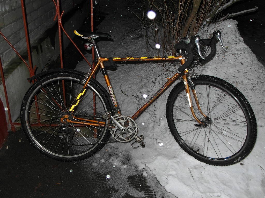

Надо бы еще сколхозить переднее крыло. Весна - грязная пора )

А какой ширины (посадочной) обода, и какие покрышки стоят на фото выше?
Спасибо

Прочитал только сейчас из-за сволочного Gmail'a.
Обода шоссейные, узкие, на маркировке - 700х18с-23с
Покрышки Nokian Hakkapeliitta W106 700x45c, шипованные, дико тяжелые.
Покрышки надо ставить аккуратно, зазоры остаются совсем маленькие и быстро забиваются снегом.
Они выгодны только где-то от нуля до -4, когда нормальные слики вязнут в этом болоте, ну или по льду водоемов кататься, по неглубокому снегу.
Если снег сухой и утоптанный, да еще и песком посыпан, а погода холоднее -4, обычные шоссейные слики 700х23с гораздо лучше.
