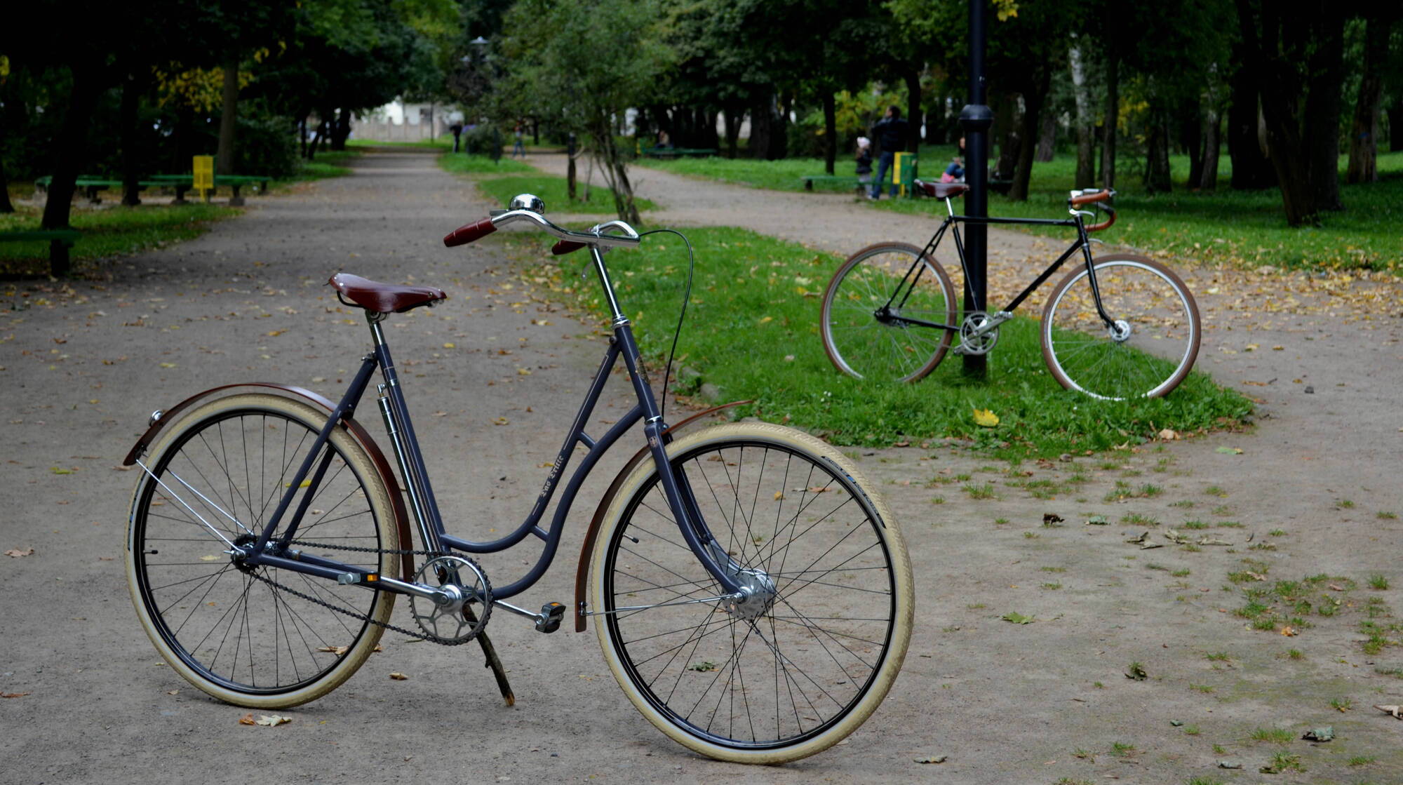

Для такої "дєвушки" підійде будь-яка "Україна" :yes: (ХВЗ,МВЗ,ЗИФ ... шміф любе для повного Фен-Шуя можна шукати Ж- з Харькова а не Львоваі тоді дійсно брати до неї "Україну" ) Костя(Кіса) все грамотно розписав, я думаю Ви починаєте диміти :D :-P
Ось так поряд виглядає моя однокласова пара "дорожників" (Україн)

Бегущая Черепаха, о, таки я оказался прав, что ЛВЗ В-22 или В-25 (NSU и прочие буржуины не в счёт) становятся весьма популярными на сегодня в виду своей грациозности.
z10y, а х/з станет ли туда система (вилка, картридж) от Украины. С виду они очень похожи. NSU я ещё не разбирал (некогда было), а древняя немецкая рама ещё не приехала из села (ох она и тяжёлая будет в плане восстановления)...
по поводу парности и быстрой сменности вот так будет проще:
дорожник. открытая женская рама.
и
дорожник. закрытая мужская рама.
все эти варианты предоставлены на нашем рынке за вменяемые деньги в немалом количестве.
