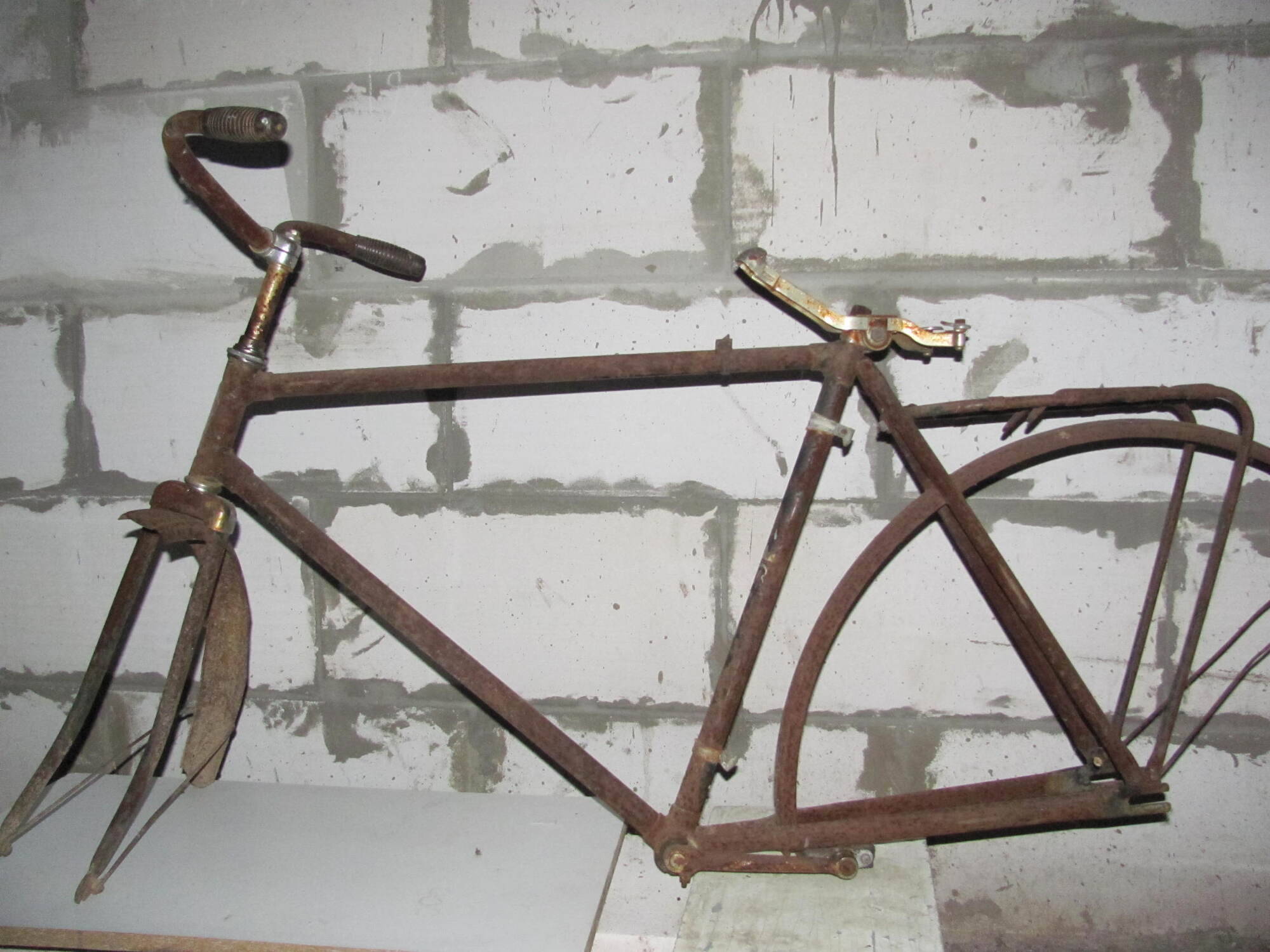

В прошлом году случайно увидел как эту раму сдают в лом. Пришлось отобрать, просто из вредности. Тогда не знал зачем она мне нужна, на всякий случай, как донор для ремонта других велов.
Комментарий к файлу: Рама ЗиФ
IMG_0853.JPG [ 370.21 КБ | Просмотров: 2408 ]
Сейчас начитался форума и подозреваю что рама не совсем обычная.
Задние горизонтальные перья в сеченнии: D-подобные, косые и к подседелу и к дропам крепятся винтами
