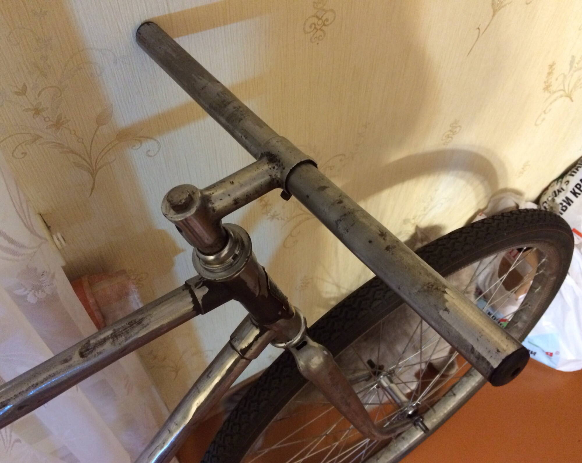

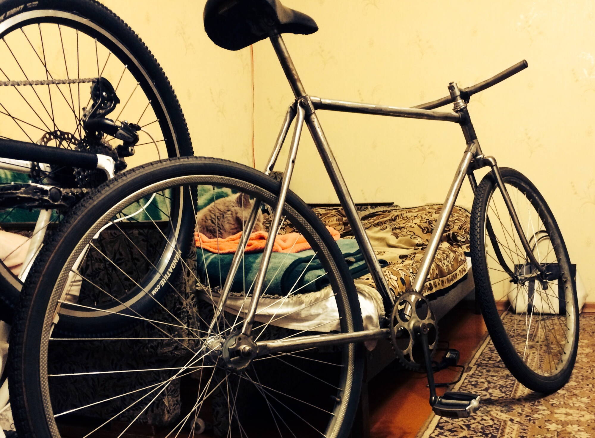

Привет всем) Собственно хотел рассказать как идут дела с моим долгостроем)
Чудом удалось раздобыть колеса, безвозмездно) обода похоже из более менее свежих, спицы в немлохом состоянии, ниппеля тоже ок, оба колеса уже успел переспицевать, выбросил торпедо что стряла и поставил свою, ту о которой шла речь до этого. Передняя втулка китай с мтб размерами, пока поставил ее кустарно, чтоб вел был на колесах.
Частично зачухана, зашлифована рама, тк она была вся ржавая. Теперь выглядит все веселей, и трещин я не нашел :) Проблема с креплением перьев к болту подседела решена полуавтоматом, ушко заварено, к раме перья прикручены, все осталось как в огигинале :)
Теперь к трудностям и проблемам. Как можно заметить руль и вынос не совсем тру, они стоят сейчас просто чтобы было удобно. На колесах 40я резина, не знаю какая в оригинале, но вид этой и ее состояние вполне таки меня устраивает. Необходимо заменить переднюю втулку, либо развести вилку, хотел узнать что из этого вы бы посоветовали. Шатуны к сожалению потеряли свой вид, подогнуты, и уже немного разбиты посадочные места. Их точно под замену, на обычные украиновские но в хорошем состоянии. Каретка не совсем хороша, но для начала пройдет, просто немного шумит, есть выработка, но крутится хорошо и люфтов нет. Задняя втулка почему то тоже шумит( хотя смазана была нормально и собрана аккуратно, как работает еще не знаю, не ездил пока.
Из того что хотелось бы: изеачально хотел делать приближенно к оригиналу, но по ходу дела решил от этого пути немного отказаться. Понравилась идея с дисковым тормозом на зад. Мне кажется 140й ротор отлично будет вписываться в этот проект. Но есть вопрос по втулке, приварить крепление это не сложно, а вот как всунуть широкую втулку с фривилом и ротором это вопрос. Если кто такое делал пожалуйста подскажите. Ну либо скажите что это бред и колхоз :)
Есть еще просьба) если у кого есть лишние/ненужные запчасти, то я готов купить или обменять на что то) Сейчас в первую очередь нужны шатуны, цепь, вынос и руль)
Спасибо за внимание, очень жду ваших рекомендаций)

1a2s!
А я би залишив раму в теперішньому стані - задути лаком і класний вигляд! Брутально і нічого зайвого.

Грга Питич
Брутально это да) Вид получился интересный, но скорее всего будет покрашен, но только когда будет полностью закончен.

1a2s!
какого плана руль ищешь?
