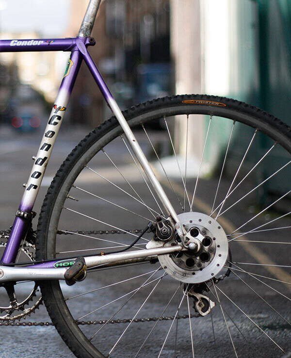

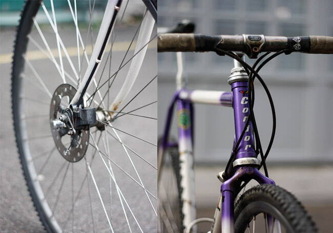

Вообще дисковые тормоза на раме стартона - это еще один привет надежности
Вот пример дисковых тормозов на хромолевом циклокросе 80х годов.
И это гоночный велосипед а не то что мой :velobig: для по катушек максимум 80 км в день.

Condor_RetroCycloCross_Rear.jpg [ 101.24 КБ | Просмотров: 1967 ]
Condor_CycloCrossDisc_Detail.jpg [ 93.7 КБ | Просмотров: 1967 ]
спасибо автору фотоостался вопрос о покрышках.
У меня были какие-то старые китайские 40с-и похоже что они меньше чем 40 -влзможно поэтому и влезли в раму.
Последую совету и поставлю меньшие- 35.
У кого стоят 35е можете сфоткать -для наглядности
спасибо.
При чем здесь хромоль? ХВЗ рама не рассчитывалась под использование дисковых тормозов и их установка может привести к разрушению (был уже здесь на форуме описан плачевный опыт использования дисковых тормозов).

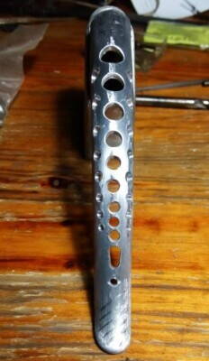

Доброго дня. Даби не городити нові теми запитаю тут. В контексті апергейту - киньте хто має фотки/ссилки перфорації тормозних ручок хвз і інш. для прикладу...

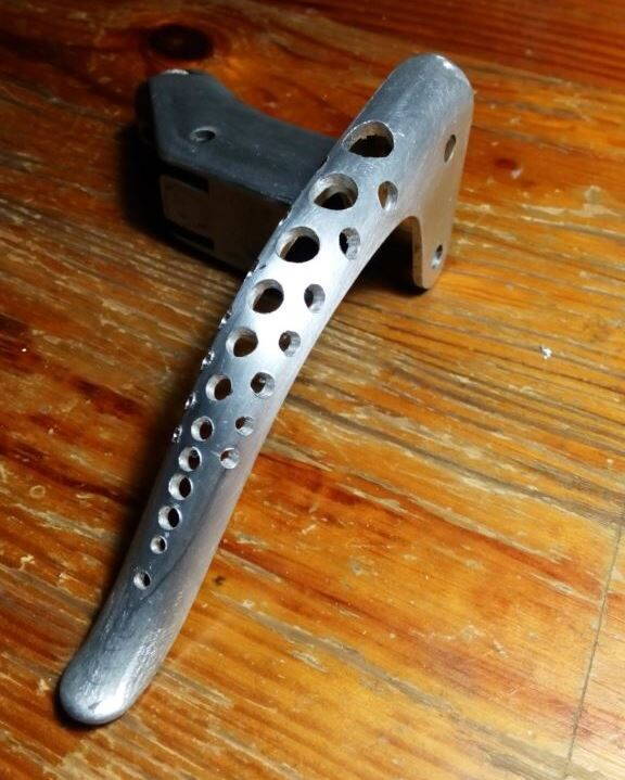

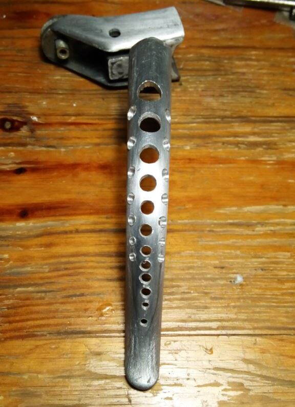

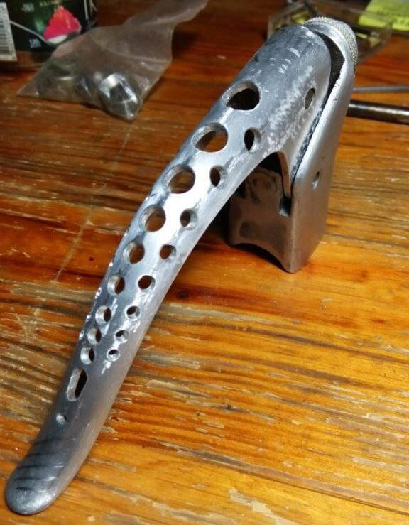

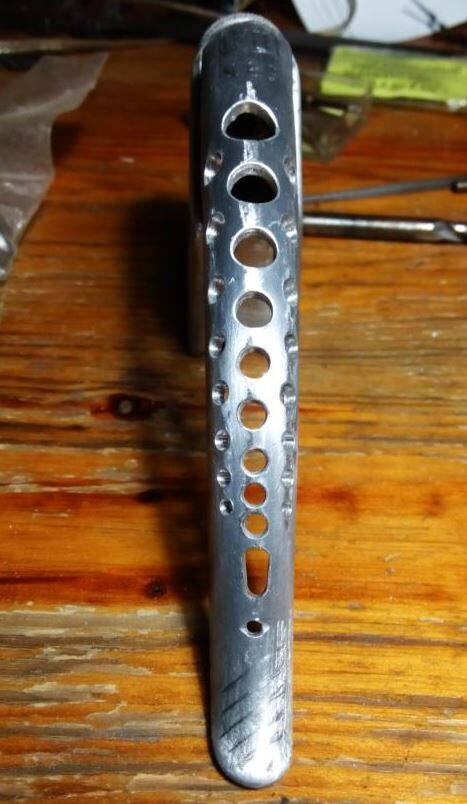

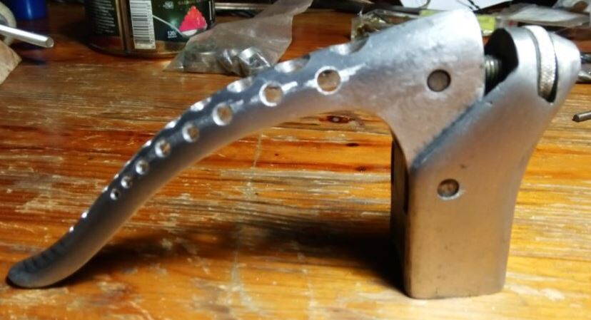

Я канєш розійшовся, все більш агресивніше і поки що не доробив - фантазія закінчилася

СообщениеДобавлено: 16.07.2015 02:59

На мою думку надто великого діаметру отвори, ручка може заматись.

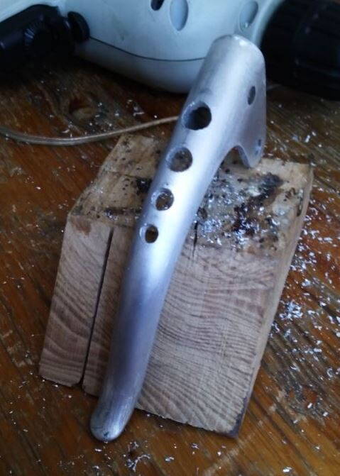

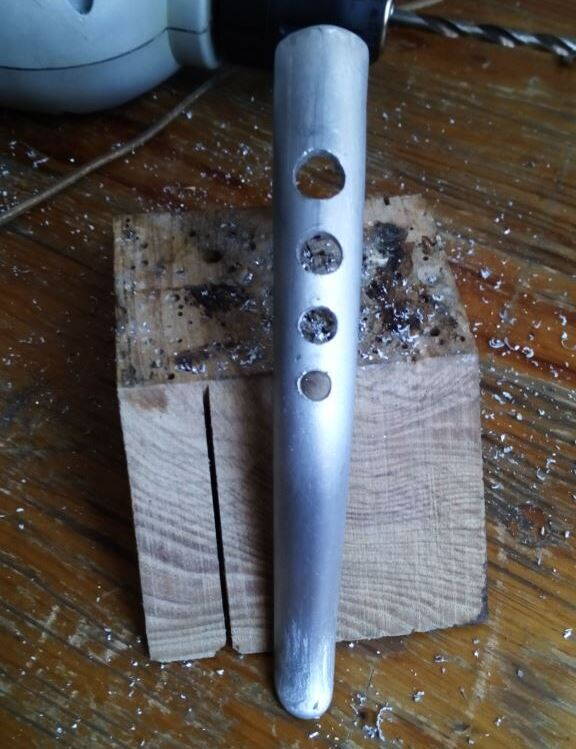

СообщениеДобавлено: 17.07.2015 01:53
Сообщения: 20
Город: Odessa
Зарегистрирован:14.05.2015
Да, теж думаю, що трішки погарячився, але вже буде так.... Ручку, мабуть, свердлии вже не буду, щось потрібно зробити з другою частиною))

СообщениеДобавлено: 17.07.2015 18:09
На такому, етапі на савєтські бігуді смахує :D
Треба було, отвори поєднувати з травленням, та є ж купа прикладів ...
СообщениеДобавлено: 18.07.2015 01:37
Сообщения: 20
Город: Odessa
Да, так і є)))
Це більше експеримент, чим конкретна ціль. З травленням чомусь не хотілось бовтузитися.
І як показав експиремент, продовгасті отвори також дуже лекгко робляться надфілем, та і інші профілі... Найбільша складність була в розробленні ескізу щоб сподобався...(ну і свердло щоб "не їздило" при ручному сердлінні)... Нажаль, "купи" прикладів не знайшов. Тому ось так не замисловато...)

СообщениеДобавлено: 18.07.2015 09:14
Да, так і є)))
:yes: В Вас все вдалось !
Наступний раз, озвучуйте в голос свої думки, будем хором компонувати так веселіше !
