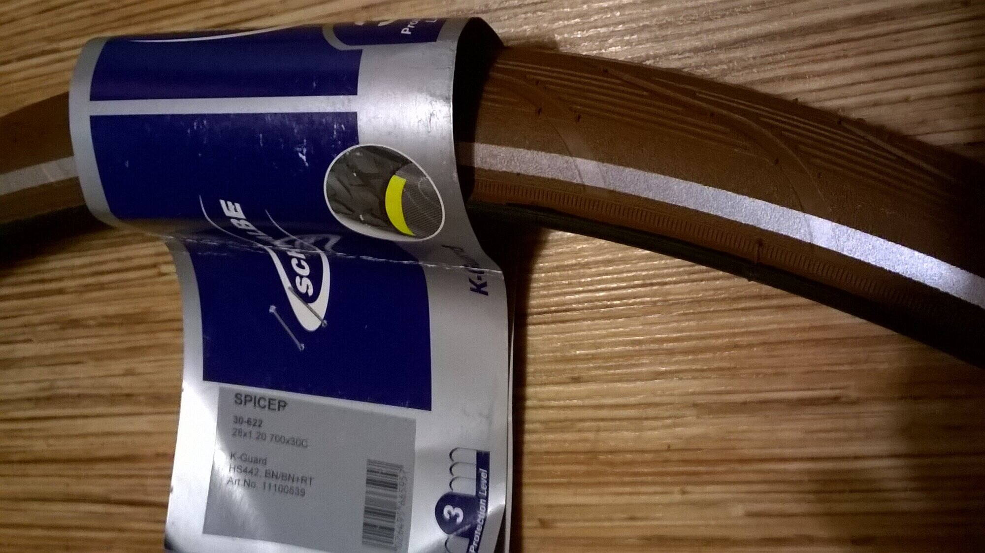

шины вот: http://www.schwalbe.com/en/tour-reader/spicer.html
30-622 (28 x 1.20, 700x30C)K-Guard SBC Brown-Reflex
rsz_wp_20150624_23_25_34_pro.jpg [ 597.71 КБ | Просмотров: 2493 ]

СообщениеДобавлено: 30.06.2015 18:36
Вам повезло, що Швальба бреше в цифрах в результаті отримаєте десь 28 мм. Колір покришок, особисто мені, так чітко асоціюється з дорожником, що не можу уявити його на СШ :pardon:
СообщениеДобавлено: 30.06.2015 19:11
Обод шоссейный ( повезло или осознано?) Он с этой рамой РАБОТАЕТ. А шины эти со связкой рама-обод не работают. Так, крутяься и везут. Этому ободу с рамой нужна тонкая резина с высоким давлением. Шириной 23 мм желательно. Тогда велосипед заиграет под Вами, раскроет свой потенциал. А эти толстые шины его заметно душат.

СообщениеДобавлено: 30.06.2015 23:36
Да покрышки 23-25 мм помогут раскрыть потенциал. Кстати можно подобрать покрышки такой ширины с цветной боковиной, а уж какого цвета Вам решать.

СообщениеДобавлено: 01.07.2015 09:12
Сообщения: 134
Изображения: 19
Зарегистрирован:26.05.2015
Швальба, которую вы купили - 700х30, покрышки очень большие (я точно так же начитался что у 28й Швальбы реальный размер 26, в итоге точно такие же на той неделе возвращал в магазин)
Коричневых шин Уже 28 мм нет в продаже :(
Похоже, этот цвет ужЕ не в моде. У всех производителей что я находил, в коричневом цвете в каталогах нет ничего.
Так что тут - только на фарт, если что-то из старых коллекций проскочит. И то - это будет в лучшем случае 25мм, например http://www.ebay.com/itm/Cubierta-Hutchison-Nitro-700x25-MARRoN-Hutchison-Nitro-cover-Tyre-700X25-BROWN-/331283328084?pt=LH_DefaultDomain_186&hash=item4d22066c54 Но это - скорее всего тоже шашечки, а не ехать. Отзывы по конкретно этой покрышке - далеко не лучшие.
