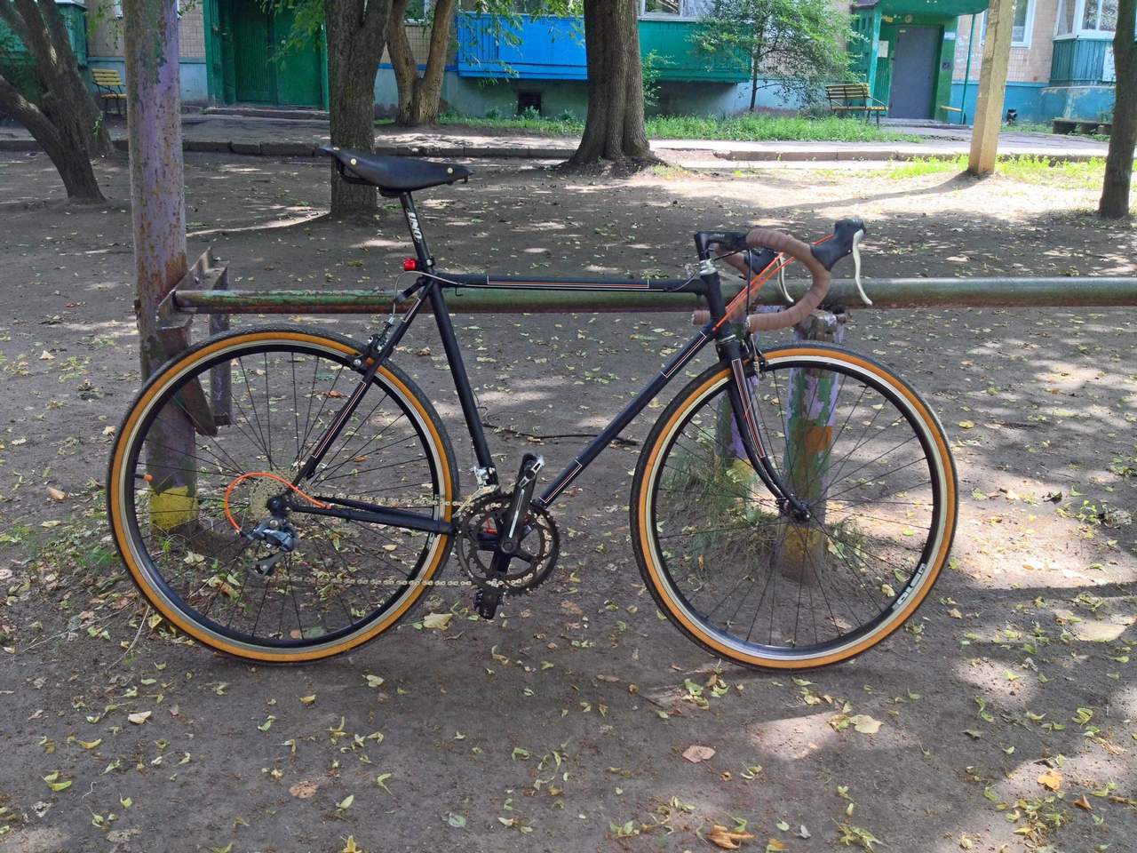

СообщениеДобавлено: 30.06.2015 01:26
:unknown:
:D Изображение
Ууу, только разглядел колёса негодной конструкции :sad: Ещё и на гоночной раме. viewtopic.php?f=31&t=160854&start=645#p1281535
 Заголовок сообщения: Re: "Черный"
СообщениеДобавлено: 30.06.2015 08:42
Колеса конечно весь потенциал рамы не смогут раскрыть. Резина Мишлен Ворд тур 35 мм?
СообщениеДобавлено: 30.06.2015 09:05
Ну да, за счет рамы он ведёт себя на таких клёсах чуть логичнее, чем этот мой download/file.php?id=253883&mode=view/P1010344.JPG , но врядли приятнее. Рама от шоссера, шины от туриста (классные шины от туриста) на лоховском бессмысленном ободе. Он же не шоссейный?
Сразу с планшета не разглядел, на интересное цветовое решение отвлёкся.

Всем спасибо за участие.
:unknown:

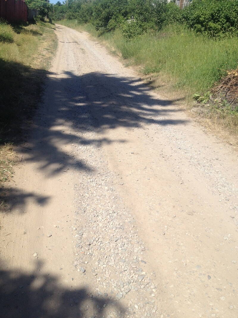

Такие колеса были собраны по нескольким причинам:
1 Основная - ширина покрышки (Michelin Dynamic Classic 700x32) т.к. по основным маршрутам, после шоссе, около 30% дороги проселочные с крупным щебнем, на фото летний укатанный вариант (хороший участок). На резине 25, я думаю будет полный ппц.
2015-06-07 15-06-09.JPG [ 395.06 КБ | Просмотров: 2663 ]
