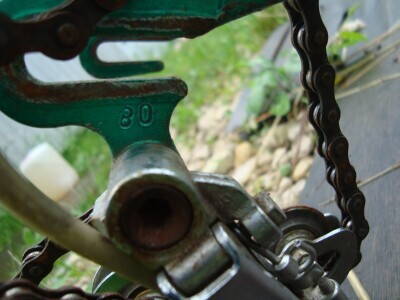

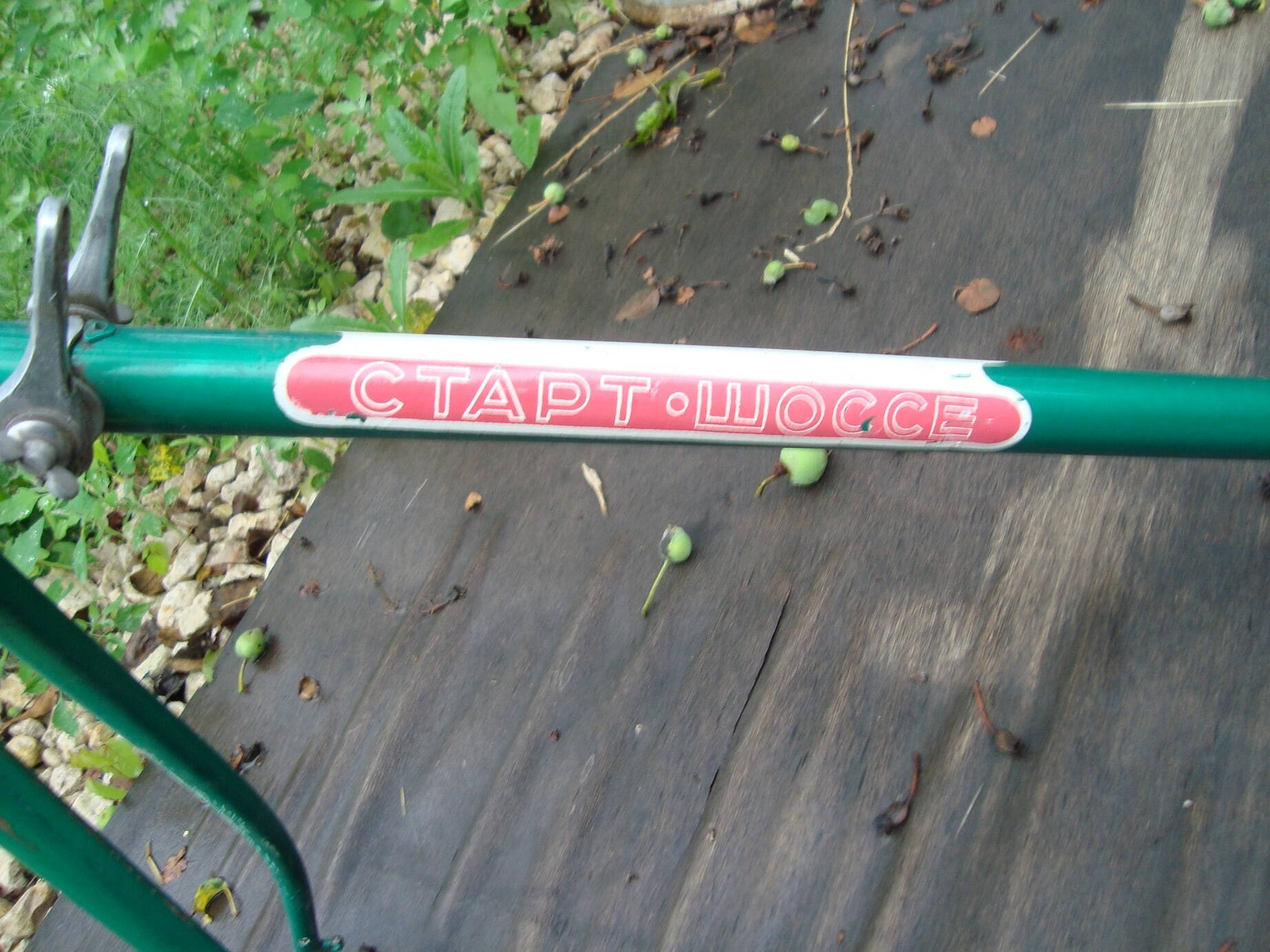

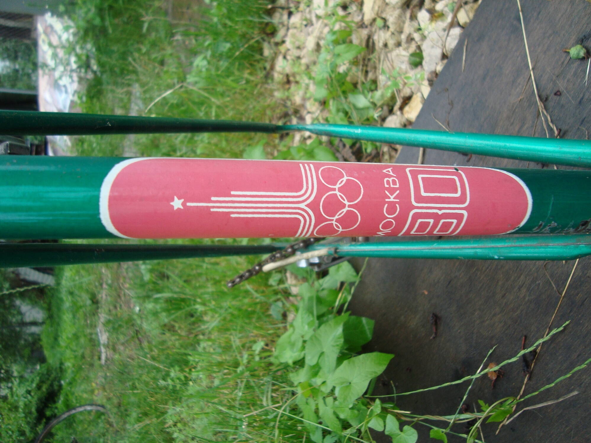

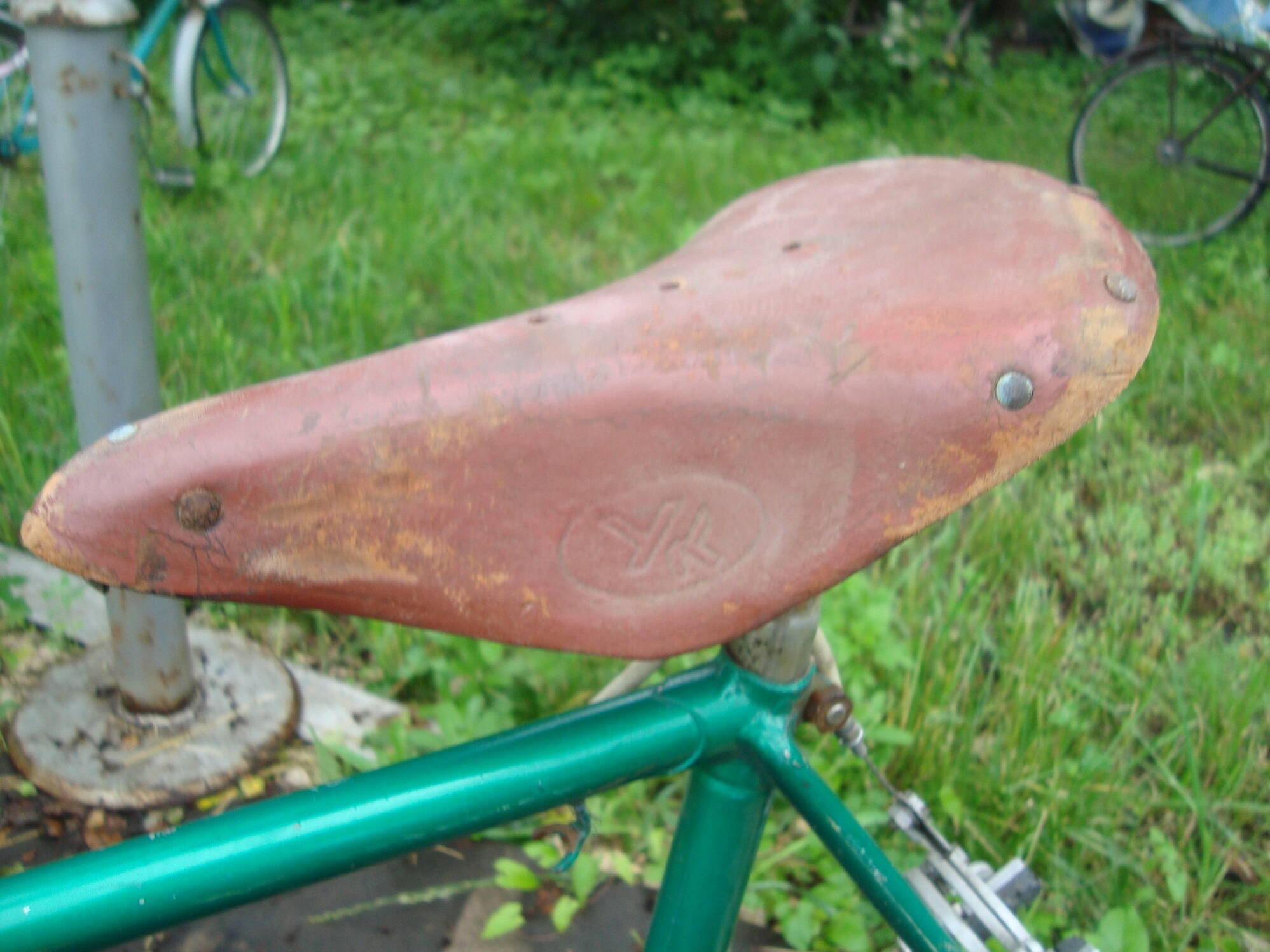

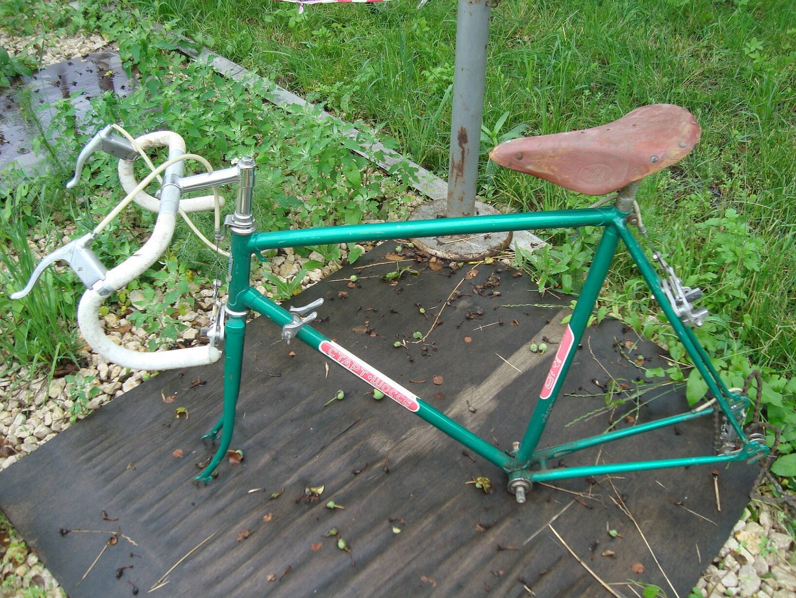

История такая: хотел прикупить за недорого дорожный велосипед, чтобы сразу ездить на даче. Человек сказал, что есть у него ХВЗ Украина 1970-хх в полном комплекте, красного цвета рама и с... двумя багажниками. Поехал, благо не так далеко. А по приезду выяснилось, что оба пера синхронно загнуты влево. То есть выправить как бы можно, но сразу ездить на даче нельзя... Ну, думаю зря прокатался, а человек и говорит: "Тут у меня есть еще велосипед, хороший, вон посмотри там в гараже. Он вообще тут у одного старика на стенке висел, мол старик все продавать не хотел, а тут продал. Если хочешь бери его...." Ну я посмотрел, припух и взял. Вот что:

Да редкого сохрана достался тебе СШ, береги его)) могу только порадоваться за велосипед попавший к правильному человеку. Фактически помыть и перебрать, поменять смазку. Разобраться с трубками наклеить новые.

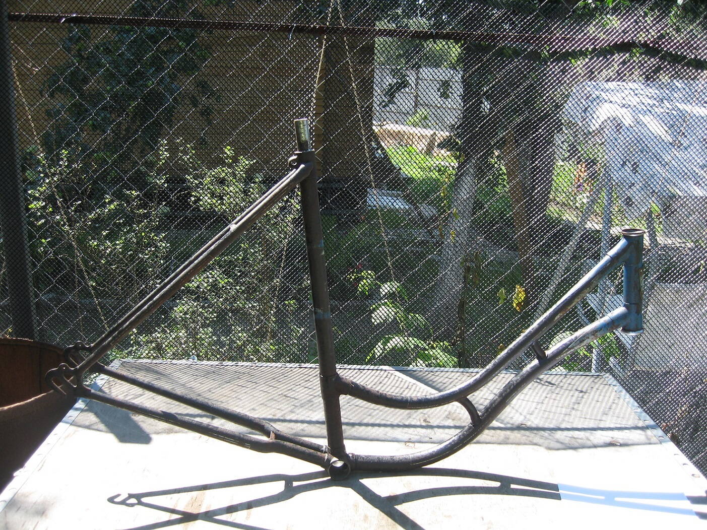

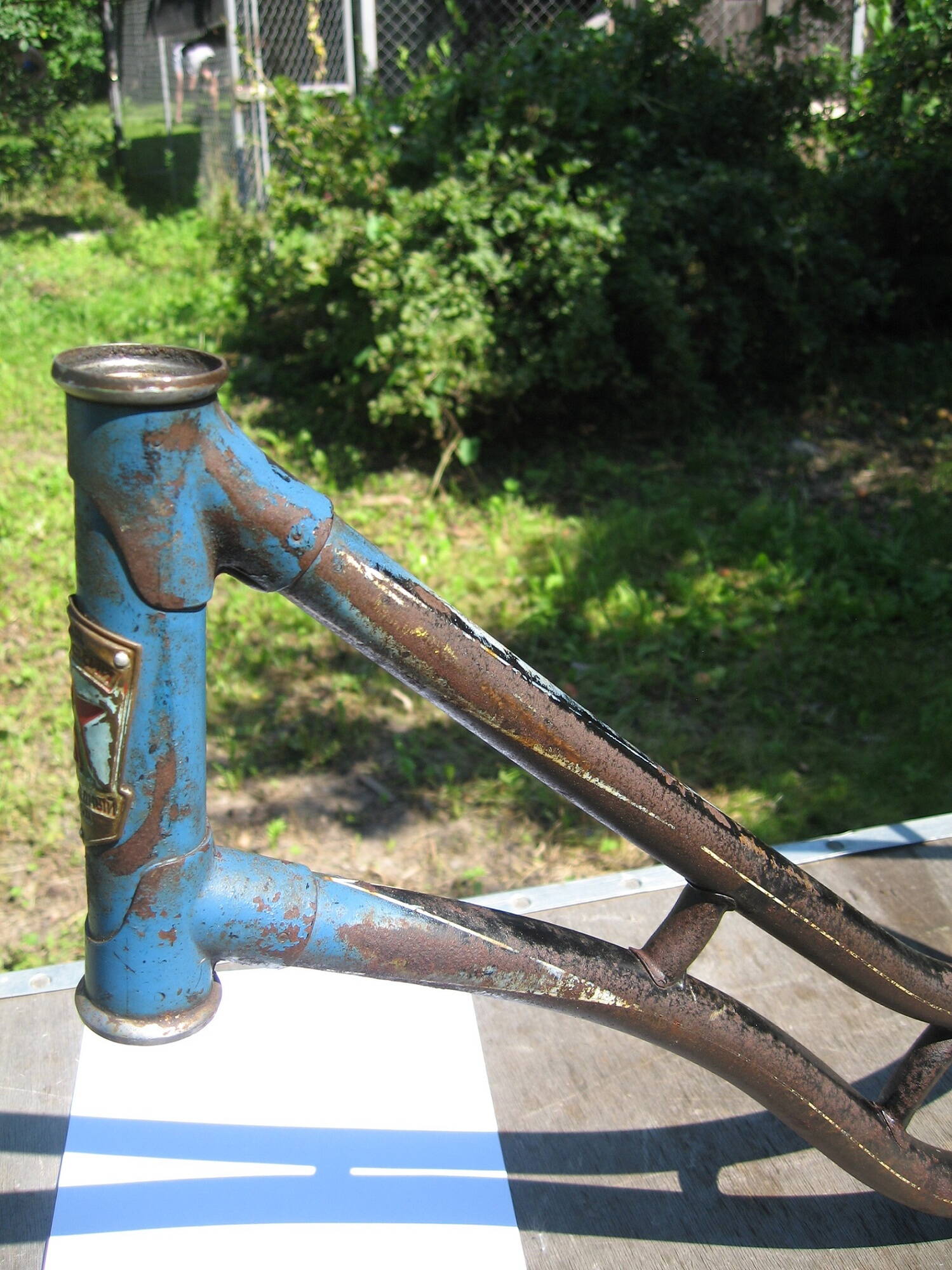

Всем привет! Некогда все было. Вот только дошли руки: разобрал велосипед.

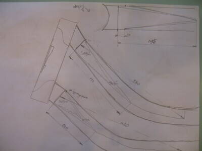

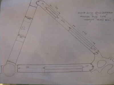

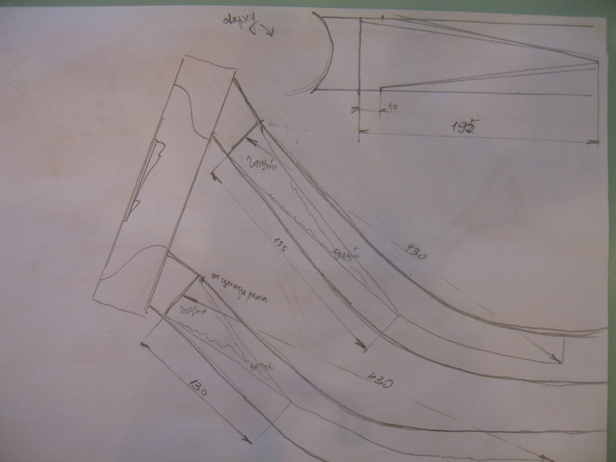

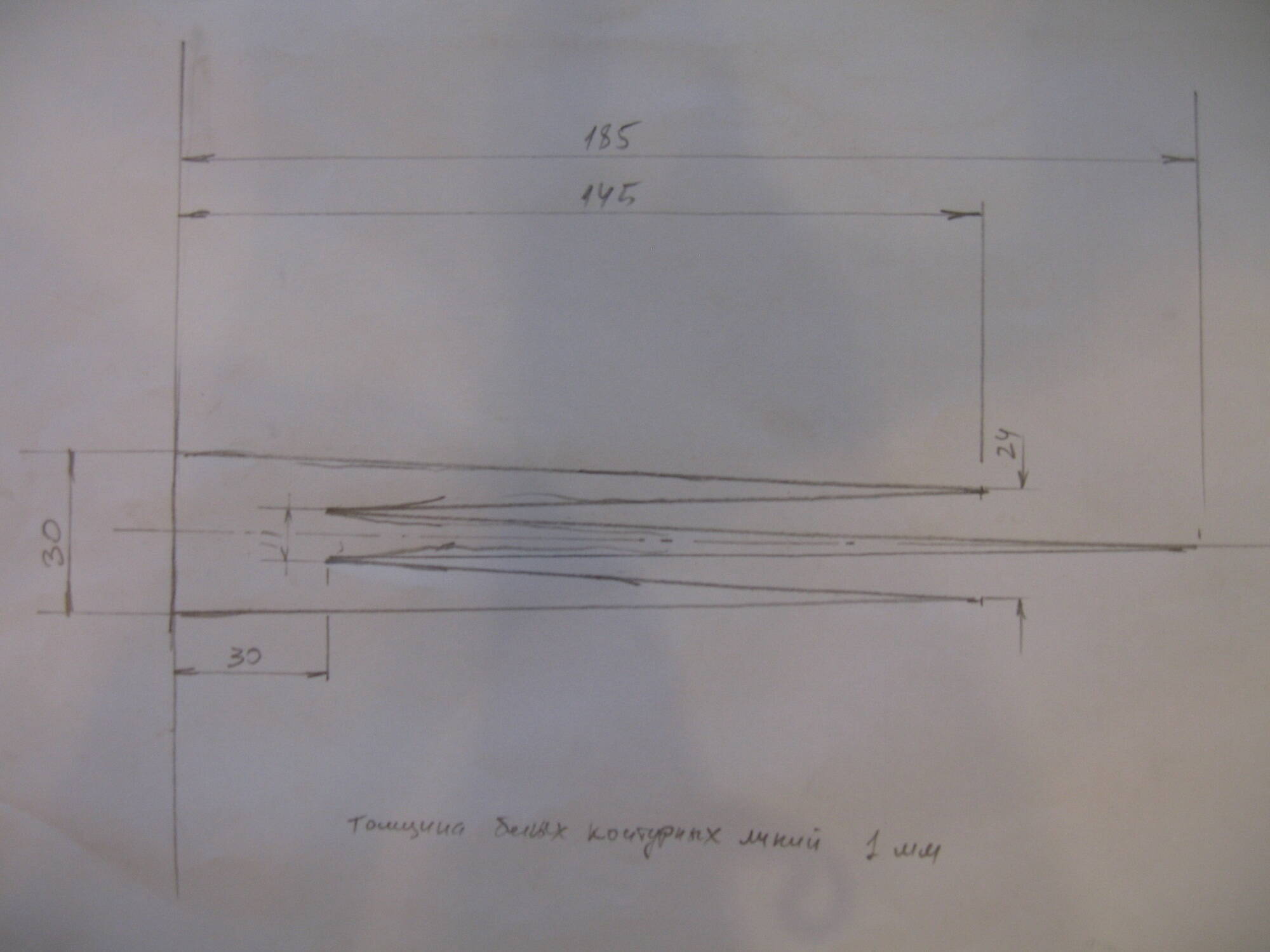

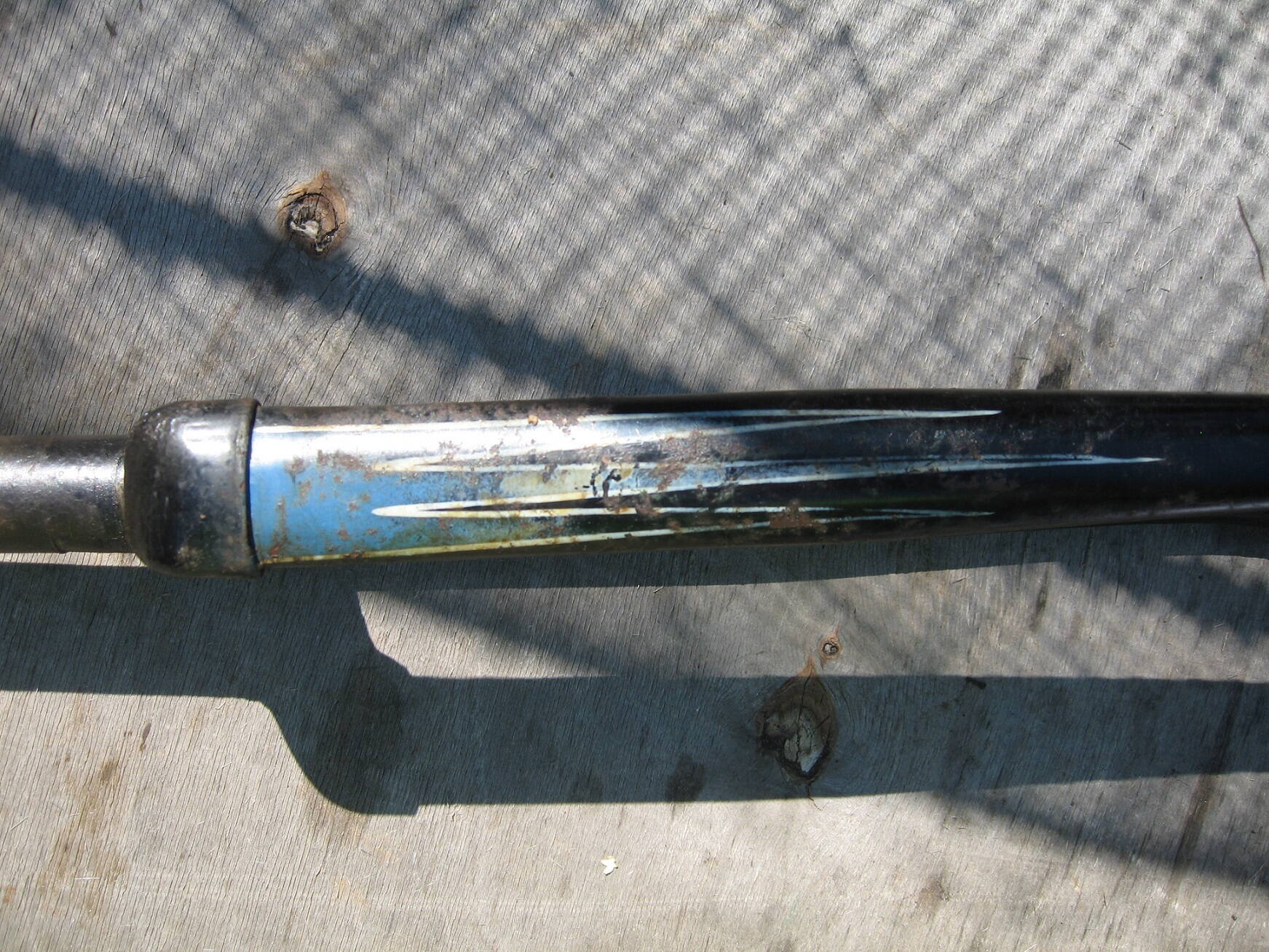

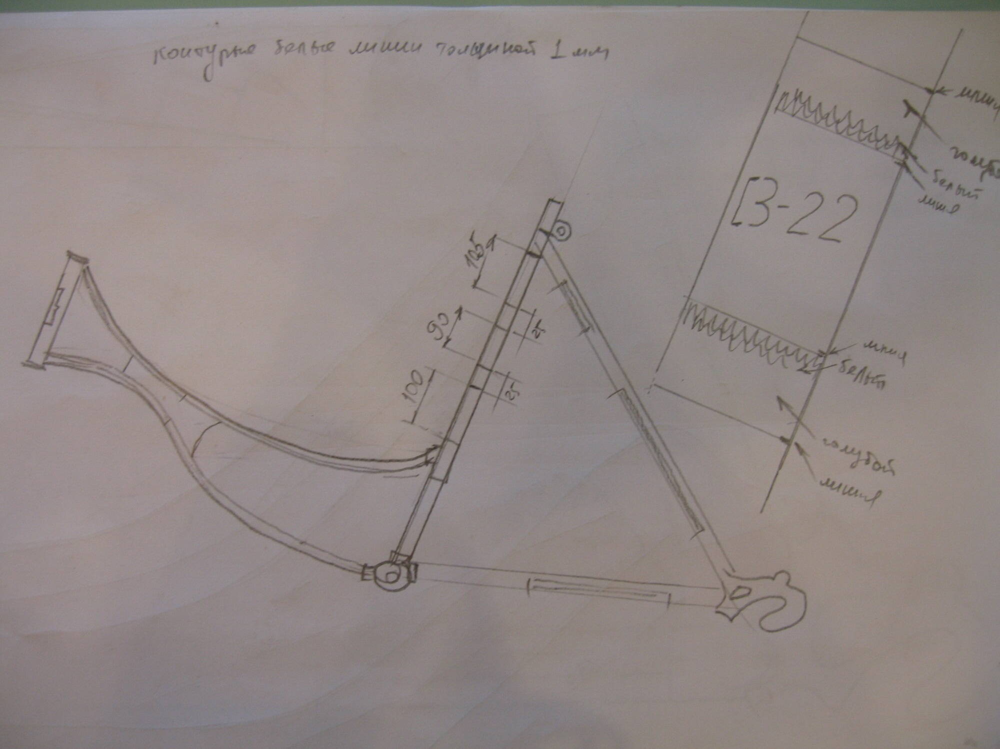

Все зафотографировал и зарисовал.

Только вот далее что? Отпескоструить, прошком покрасить в черный, потом нарисовать все и покрыть порошковым лаком?
 Заголовок сообщения: Re: ЛВЗ Дамский В-22 1954 Help
СообщениеДобавлено: 08.08.2015 22:51
Андрей, как мы и обсуждали это единственный путь если ты хочешь сохранить схему оригинальной окраски. Где покрасить порошком, а потом лаком я подскажу.
