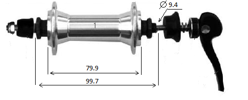

Вот такие будут размеры моей втулки. И у вас с такими не было с установкой на раму хвз Старт Шоссе?
Безымянный.png [ 37.6 КБ | Просмотров: 9744 ]
СообщениеДобавлено: 08.04.2014 22:17
Сообщения: 994
Возраст: 67
Зарегистрирован:30.05.2012
У меня на Туристе втулка 90мм, диаметр оси 8мм.Так что под новую втулку надо разгибать и распиливать. Меня пока старые устраивают.

СообщениеДобавлено: 08.04.2014 22:41
Новой стартоновской вилки к сожалению не имел, все б/у, фиг его знает кто их гнул разгинал и сгинал до меня. Ровность ног проверил - подправил. Втулки бывают 90 и 100 мм. Но... я их ни разу не мерял. Не подходит разогнул руками, вставил, мало, поджал немного. 5 мм на сторону это даже не серезно, что-бы об этом думать. то же и с посадочным - набор надфилей всегда со мной :D
zizu456 открывайте тему по своему велосипеду, поможем подскажем.

[quote="Евгений76"] Ровность ног проверил - подправил. Втулки бывают 90 и 100 мм. Но... я их ни разу не мерял. Не подходит разогнул руками, вставил, мало, поджал немного. 5 мм на сторону это даже не серезно, что-бы об этом думать. то же и с посадочным - набор надфилей всегда со мной :D
Ежедневно гнуть туда-сюда не стоит, а если уже определились со втулкой-пилите, разгибайте и не парьтесь.Фирменные втулки с такими размерами как ваша и ось под эксцентрик 9 мм. Так что вперёд!!!
