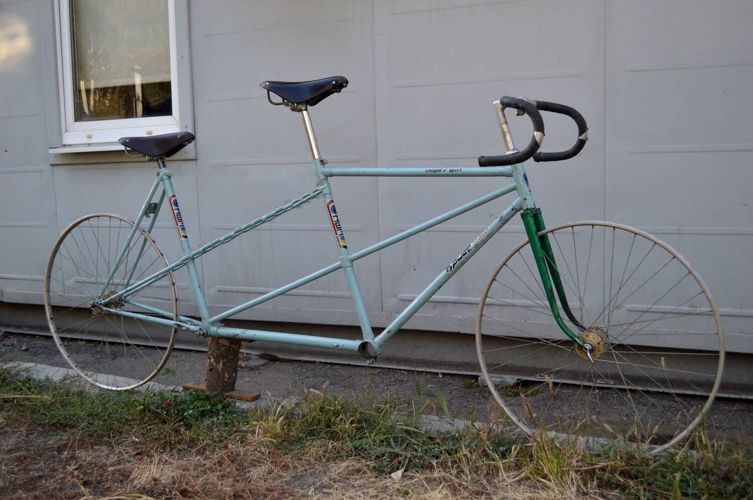

Т.е. Вы хотите существующую диагональную фигню просто заметнить на две трубки по бокам? Хз, оно надо, так переделывать.
Вот, я тоже так понял. И удивился :twisted:
Костя, коль это не великий секрет: из чего те две тонкие трубки по бокам "синего туриста" твоего? Не, что из стали - я догадался :D А в смысле - что за сталь и где заготовки заготовить можна?
P.S. А может сделать те две диагональные трубки таки диагональными: во всю длину - от рулевого стакана до задних дропов? Хуже ж не будет ... :roll:

Может ту красоту обчухать напильниками? Иногда удивительно хорошие результаты даёт. Не всегда, конечно... Ну или перезакрепить (паять?варить?) с сохранением труб как-то.
MWL
Ой, они у меня из нержавейки и пришлось паять серебром с флюсом №209. Те трубы с припайкой дороже двух таких рам. А тонкостенную трубу обычной стали хрен достанешь.
СообщениеДобавлено: 28.09.2015 21:59
Так надо сперва припаять/приварить диагональную трубу (для превращения в дамский вариант), а потом уже резать раму, так проще сохранить геометрию, продумайте последовательность.

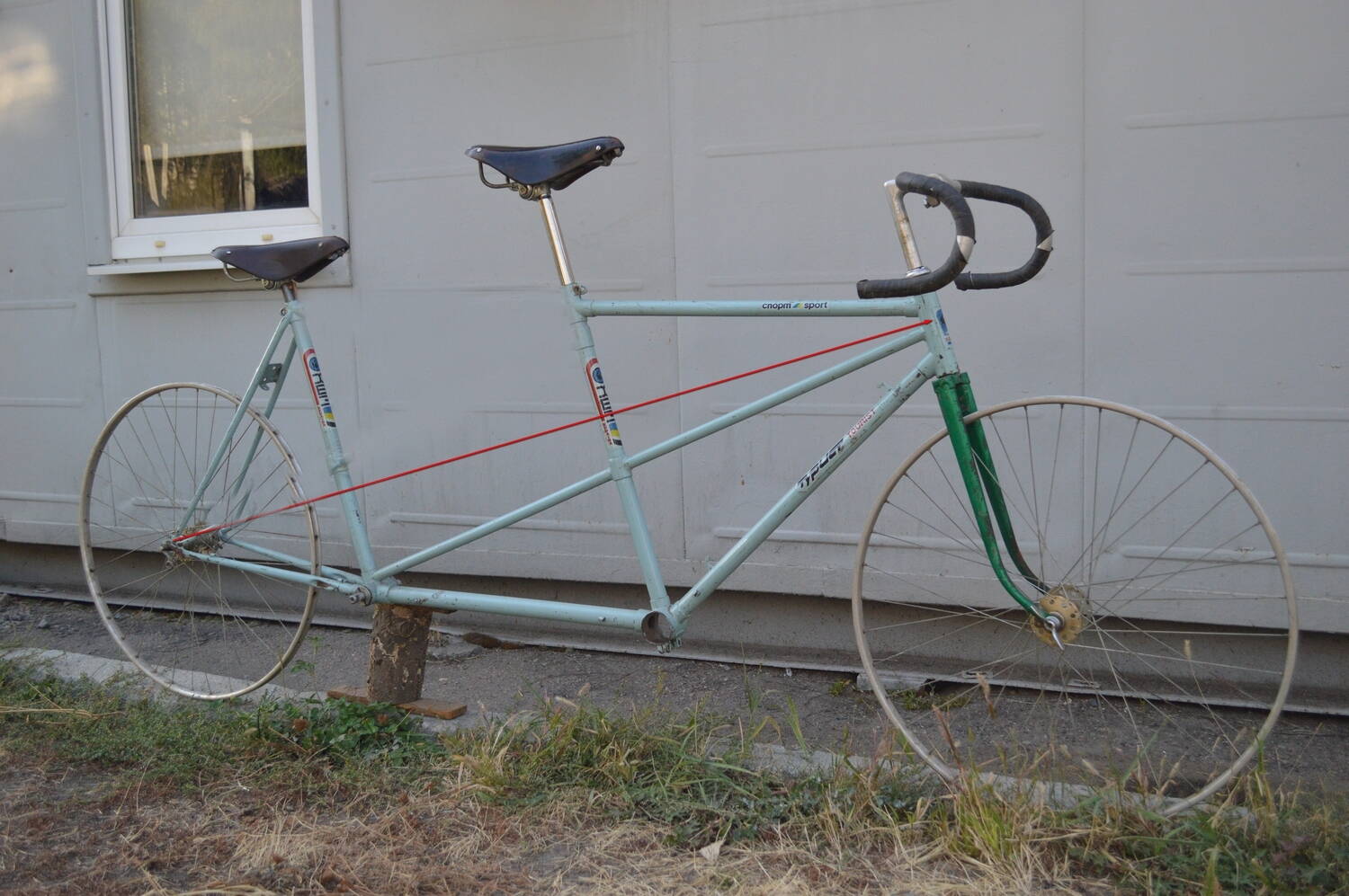

Правильно ли я понял Вашу мысль?
Да, поняли-то правильно. А мысль может и неправильная :facepalm: покумекать надо. Главное не спешить, "семь раз отмерь ...". От и комп"ютерная визуализация показывает, что как будто чего-то не хватает. :roll:

kisa. Той "красоты" уже нет. А по поводу ваших трубок из нержавейки.Какая примерно толщина стенки? может помните.
СообщениеДобавлено: 28.09.2015 22:10
Помню - 12х1 трубка.
Угу, как-то оно переусилено, где не надо. Мне больше так с разбегу сдаётся, что их нужно к переднему подседелу подвести. Т.е. схему из примера Дениса сгибридить с Ж моего того переварка.

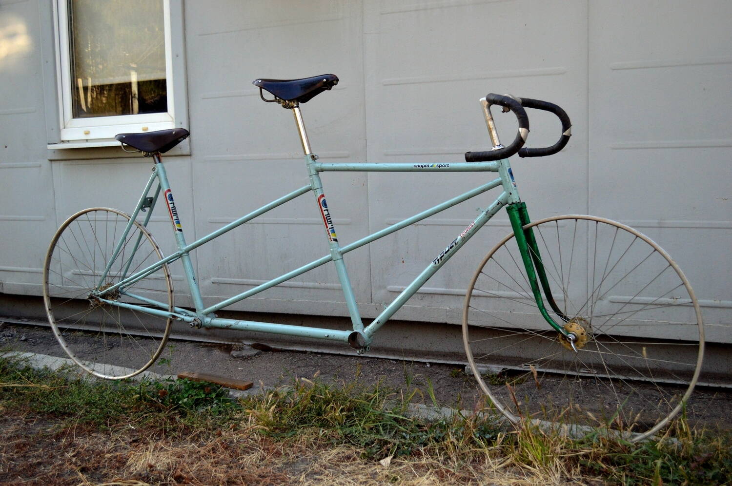

Вот примерно так . Только постараюсь завязать на подседельный узел.
DSC_0193в.jpg [ 930.62 КБ | Просмотров: 1588 ]
kisa как думаете если толщина стенки будет 1.2мм не много будет? (диаметр 14мм)

:D Во, а я такое рисую
DSC_0193б.jpg [ 854.32 КБ | Просмотров: 1590 ]
Думаю, здесь 14х1,2 некритично, если такая есть.
