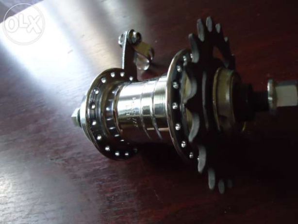

Заказал чешскую втулку Velosteel.
Посмотрим, какие у нее размеры и буду ставить.

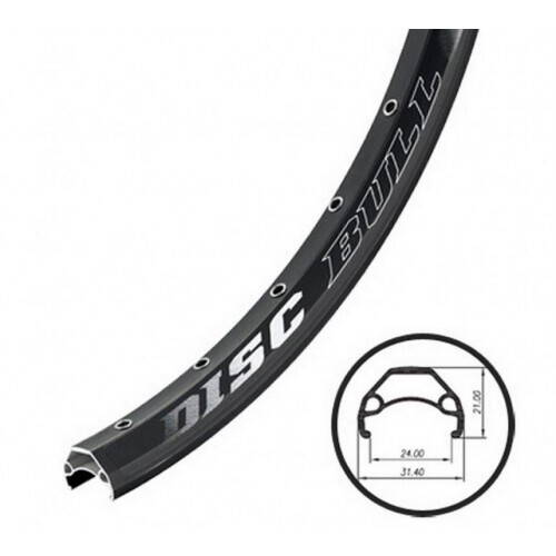

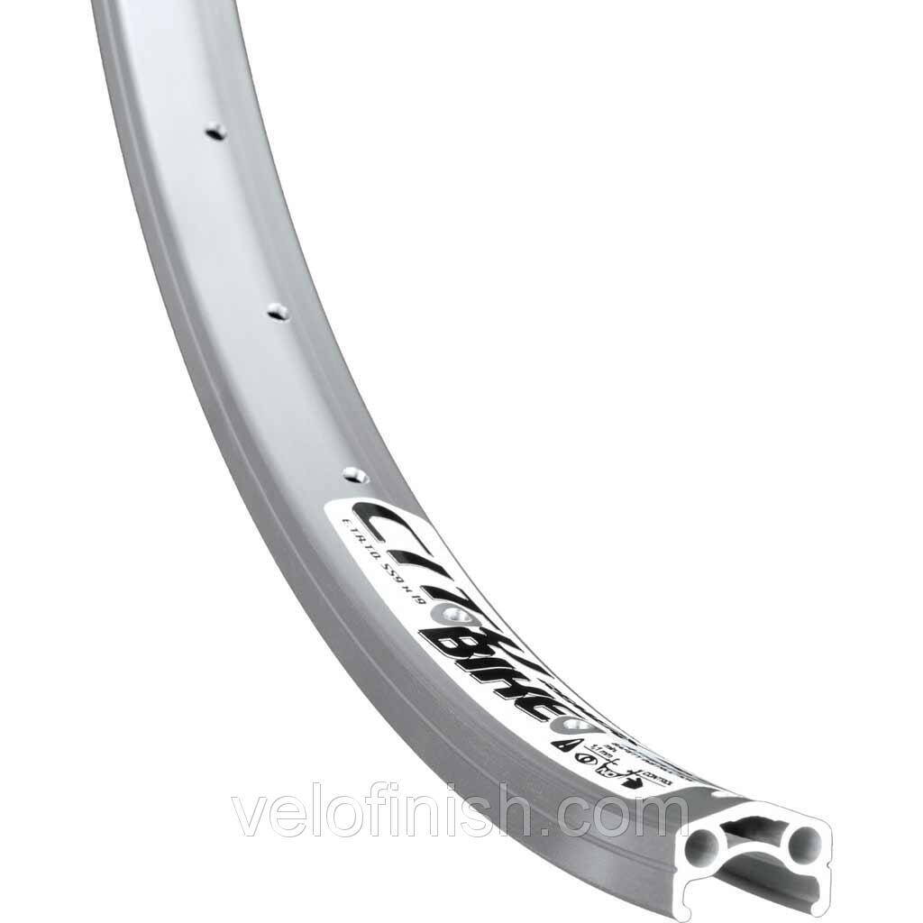

Думаю теперь над ободами.
Хочу купить такие, чтобы были пошире.
Какой выбрать:
Обод пистонированный WEINMANN DISC BULL 622, 28" и 29" 700С, disc
Обод.jpg [ 27.82 КБ | Просмотров: 3580 ]
Обод RMX 4519 City Bike, 622x20.jpg [ 43.12 КБ | Просмотров: 3569 ]

Хотелось бы обод наиболее подходящий под Минск/Украину.

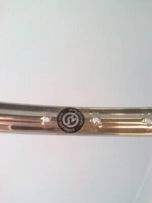

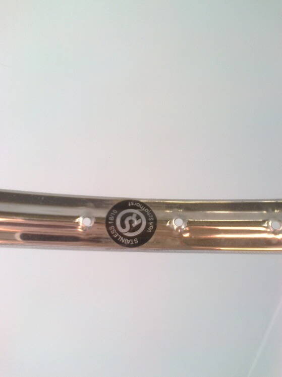

Нашел б/у с разборки евровелосипеда. обода из нержавейки.
28" тип "чайка".
Подойдут ли, не будут ли слишком мягкие?

СообщениеДобавлено: 15.06.2018 09:24
Сообщения: 3923
Город: Sed.lg.ua
Зарегистрирован:04.08.2015
выскажу своё мнение, которое НЕ совпадает с мнением большинства
"чайки" хорошИ для реставраторов (т.е. для их проектов): собрать красивый вел, сфотографировать его, попиариться на форумах
сколько у меня было "чаек", мягкие (удалено цензурой) и непредсказуемые
одно колесо было собрано по осени, вел простоял всю зиму
весной оказалось, что колесо гуляет +-1см :facepalm: :-P
ессно, без всяких обсуждений колесо было разобрано и собрано на обычном стальном П-образном ободе
а "чайка" за пиво куда-то ушла
после чего была поставлена жЫрная точка на ободах "чайка"

Maxim_Sed писал(а):
выскажу своё мнение, которое НЕ совпадает с мнением большинства...
Мое мнение тоже не совпадает с мнением большинства. Поэтому и талдычу на всех перекрестках о равномерном натяжении спиц. При равномерном натяжении всех этих прелестей можно избежать. Скажу больше - такая хреновина у меня была на двойном высоком современном ободе. После чего и заморочился тензометрами.
Теперь даже туристовские коварные стоят по стойке смирно.
Но большинство форумчан считают меня извращенным перфекционистом и мнения не разделяют.
ЗЫ Не как модератор "вражеского" форума говорю а искренне желаю добра. :D

Пример велосипеда на нержавеющих ободах viewtopic.php?f=31&t=332200&start=645#p1954136
И впечатления от них viewtopic.php?f=31&t=332200&start=660#p1954230
No gods, no masters

Пардон конечно , но у меня не профиль чайка, на моих есть тормозная дорожка. А чайку надо на жирной резине собирать и следить за спицами ( ну это конечно если катать не по выходным)
не всегда

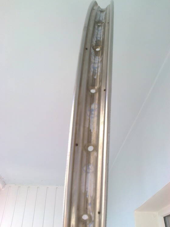

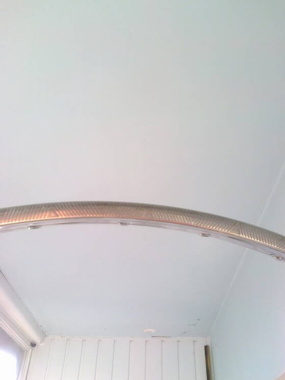

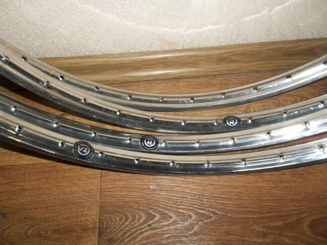

Купил нержавеющие обода б/у.
Участник броуновского движения
СообщениеДобавлено: 07.07.2018 21:28
Сообщения: 120
Город: Днепрпетровск
Зарегистрирован:30.06.2015
не такие уж они и чайки и одинарные.
Одинарные по центру. а боковины двойные. Спинка с валиком как у чайки. но основной профиль - швеллер.
Ширина 22 мм.
