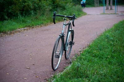

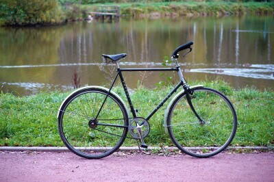

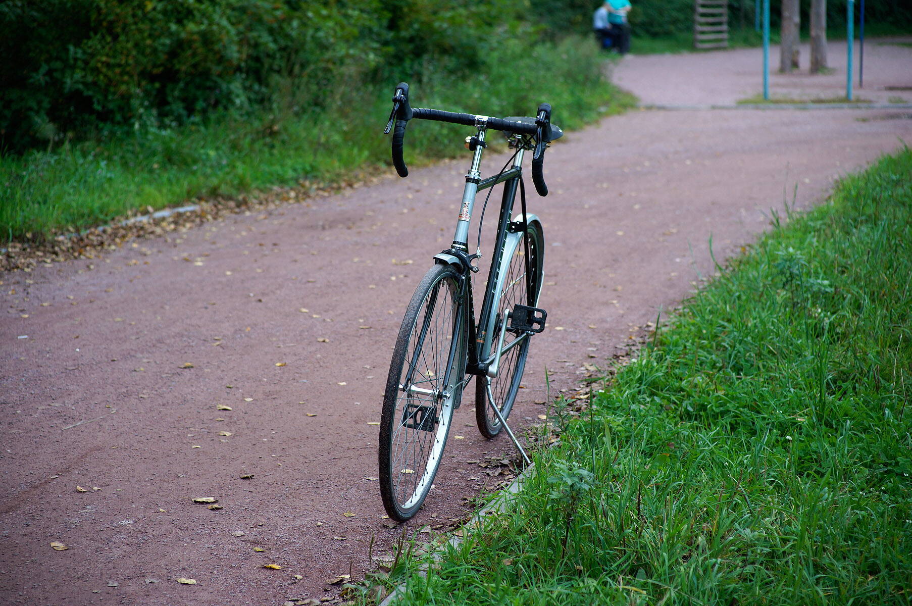

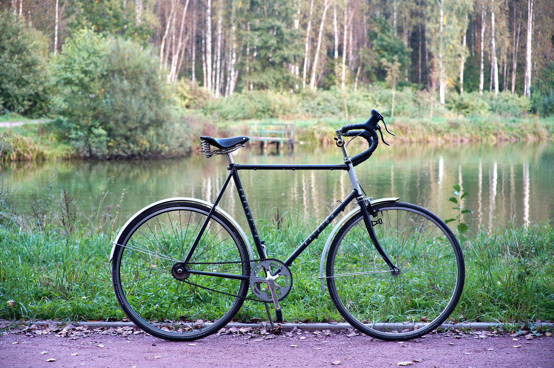

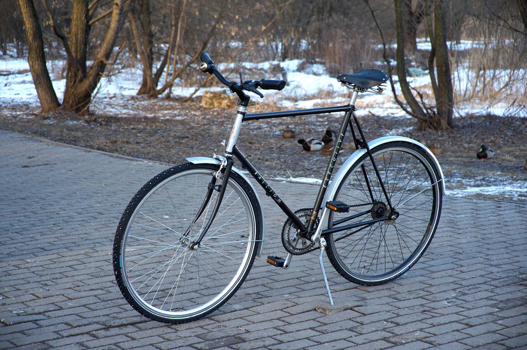

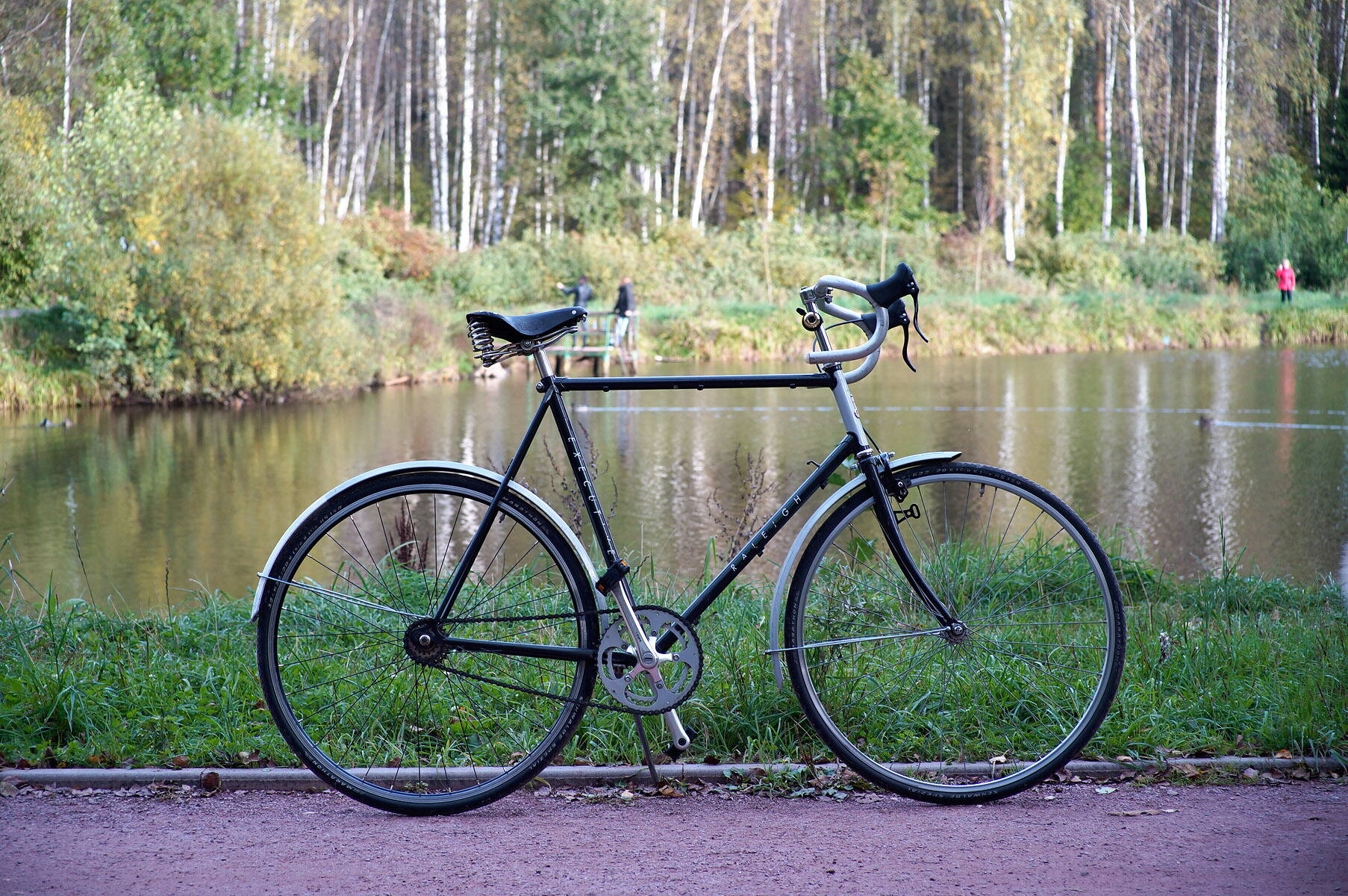

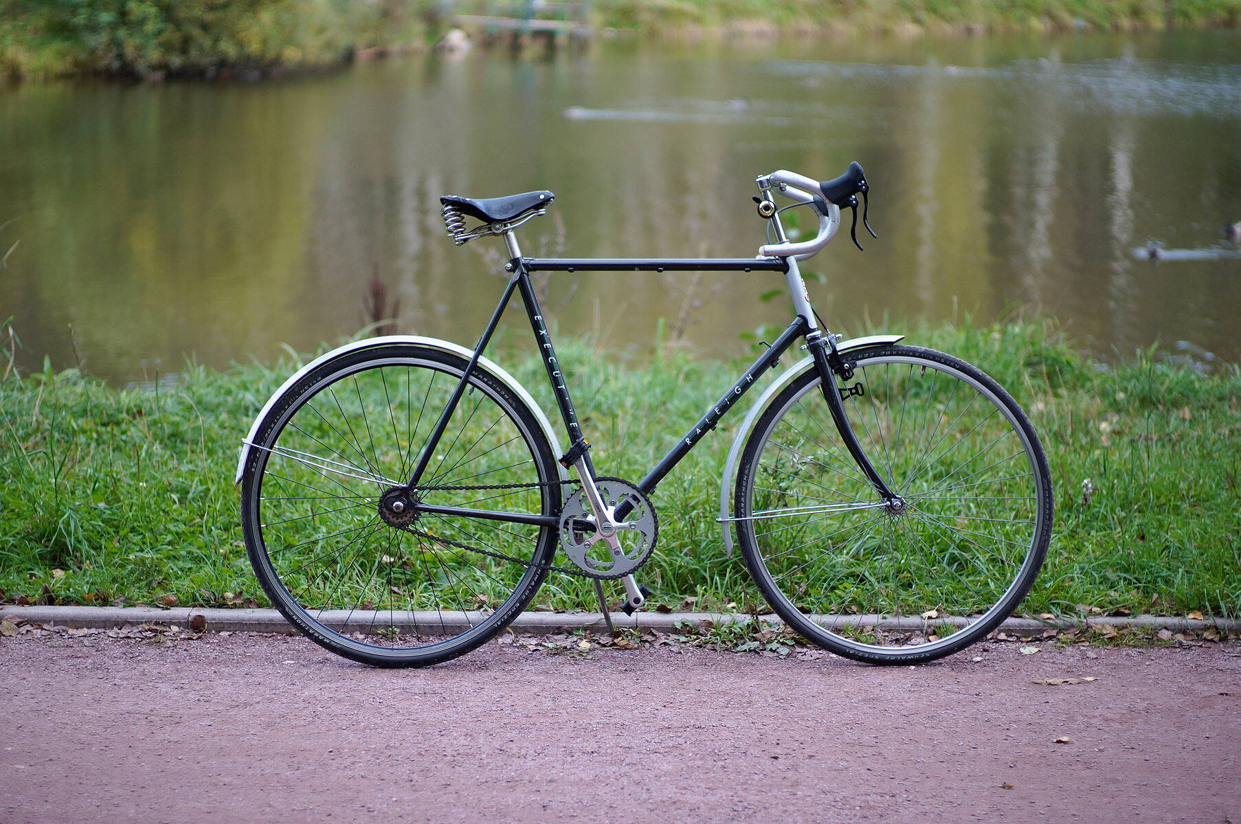

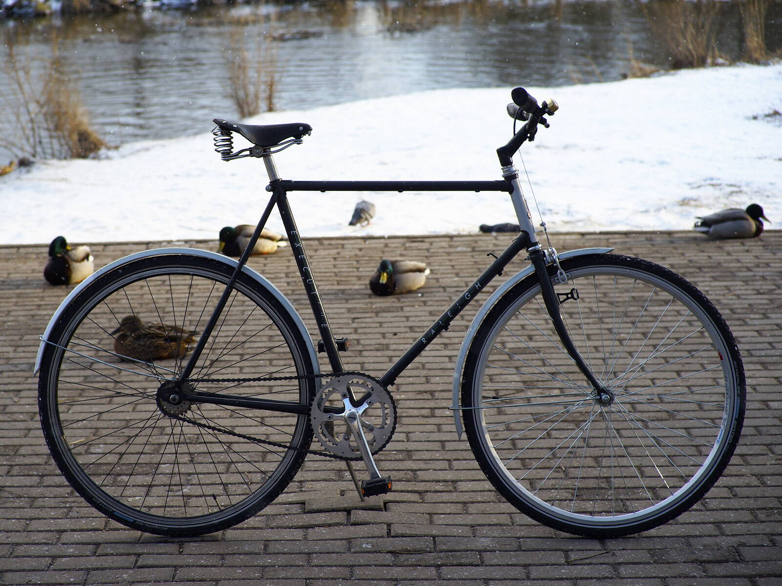

Жёсткость заднего треугольника следующего велосипеда - 1.5-1.6 кг\мм.
R_01.jpg [ 650.67 КБ | Просмотров: 2191 ]
R_02.jpg [ 650.85 КБ | Просмотров: 2191 ]
R_03.jpg [ 805.57 КБ | Просмотров: 1992 ]
R_04.jpg [ 652.76 КБ | Просмотров: 1992 ]
R_05.jpg [ 802.7 КБ | Просмотров: 1987 ]
R_06.jpg [ 662.98 КБ | Просмотров: 1987 ]
R_07.jpg [ 803.94 КБ | Просмотров: 1985 ]

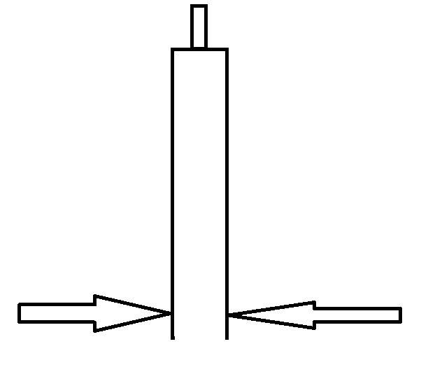

Или я что то не понял, или Вы меряли жесткость передней вилки приложив усилие на сжатие или растяжение к этим точкам ? (извините за кривую схему - не старался ) т.е. к дропам ?
Безымянный.jpg [ 17.46 КБ | Просмотров: 2074 ]
