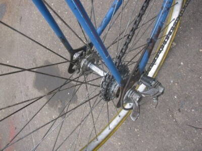

Моя харьковская втулка + обод не пистонированный:
втулка 54.jpg [ 122.8 КБ | Просмотров: 2198 ]
А трехлапка все-ж другая... :sad: Проточка не снаружи а внутрь. Если получится завтра фоткну. :yes:

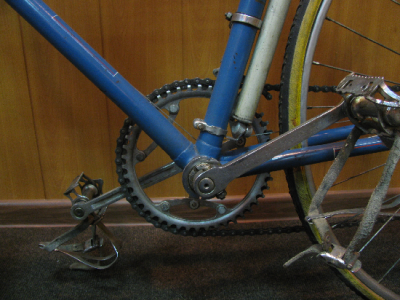

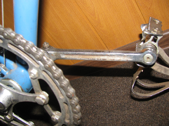

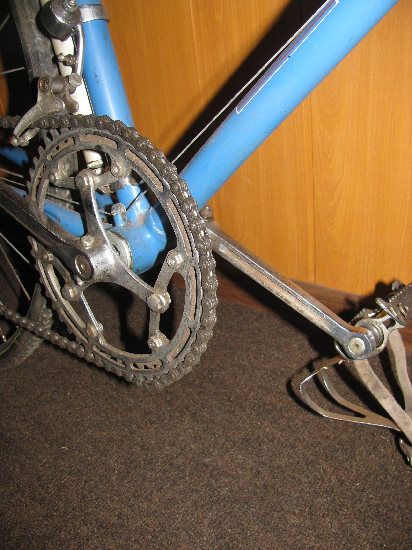

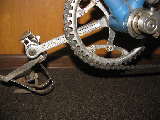

Вот о чем я тут говорил: :twisted:
В-54 сист.png [ 540.27 КБ | Просмотров: 2125 ]
В-54 сист1.png [ 546.61 КБ | Просмотров: 2125 ]
В-54 сист2.png [ 499.35 КБ | Просмотров: 2125 ]
на последней вспышка "сдоха": :facepalm:
В-54 сист3.png [ 526.76 КБ | Просмотров: 2125 ]
Влад К, спасибо инфу, не знал! :pardon:
Очень интересная трехлапка... :yes: Я похожую как-то видел, но никогда не мог подумать, что она такая уникальная. :facepalm:
А если так разобраться, то проточки бывают разные, даже если брать только наружные... я тут с ходу 4 вида вспомнил. Кстати, с Тарасом [taras_antares], когда менялись системами, обсуждали эту тему, но я тогда и представить не мог, что все до такой степени серьёзно и привязано к годам и моделям.
Кстати, на поздних В-551 трехлапки не имеют внутренней проточки (только наружная), при том, что остальная часть системы такая же.
Но как же тогда понимать трехламку с В-54 на Veloretro?
P.S.: Тормозные ручки на В-54 "Харькове" и В-33 "Туристе", вроде, идентичны. :unknown:

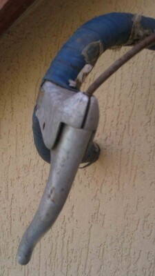

Влад К писал(а):
Торм.ручки на В-33 с колесиком и крупной насечкой, а на В-54 и В-32 (с "костяной ногой") с прпорезью. Где-то выше давал фотку.
Вот: http://veloretro.ru/forum/viewtopic.php?f=3&t=29
Уважаемый Влад К, я как раз ждал этого момента... :D :yes: :twisted: ...и может снова получу по шее... :lol: ...но зато, для пользы дела! :yes:
Как в песне поется:
"...для души схатил,
а не для славы!!!
Так вот, на моем В-33 "Туристе" (1957 года) второй серии стоит такая же тормозная ручка, как и на В-54.
Специально ее вчера сфоткал.
ХВЗ В-33_Тормозная ручка.jpg [ 81 КБ | Просмотров: 2055 ]
На вашем В-33 первой серии - аналогичная тормозная ручка.
Вы считаете, что на В-33 "Турист" второй серии их не устанавливали и они не оригинальные???!
P.S.: Кстати, есть у меня алюминиевая ручка, где на регулировочном колесике крупная насечка (чуть ее подарил), завтра выложу фотку. Интересно, она или нет? :oops:

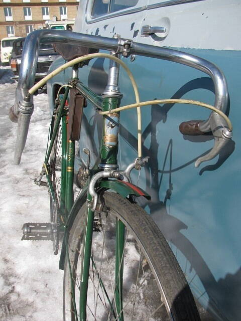

И что-же у нас получается?!!!
Турист В-32 1953г. - ручка алюм. с кольцом вокруг руля
http://veloretro.ru/pic.php?id=170&indx=10
Турист В-33 1955г. и В-54 1955г (фото выше) и В-54 1956г. (http://veloretro.ru/pics/1693.jpg) - с прорезью, Ваш, Гоша, В-33 1957г. - с прорезью.

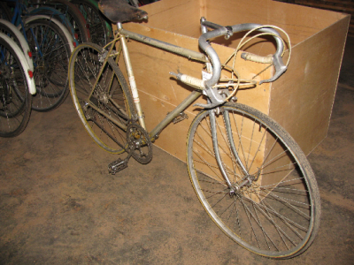

Мой "Чемп" В-55-1 1958г. - прорезь:
В-55-1.png [ 566.24 КБ | Просмотров: 2026 ]
Мой В-33 1959г. - с крупной насечкой:
В-33 59г..jpg [ 124.01 КБ | Просмотров: 2032 ]
и в тоже время мой В-55 1956г.:
5.jpg [ 941.86 КБ | Просмотров: 2032 ]
- крупная насечка...
Т.е. переход с кольца на прорезь в районе 54г., а с крупной насечкой - полный бардак!!! :eek:

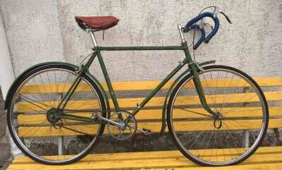

ХВЗ в своем стиле!!! :lol:

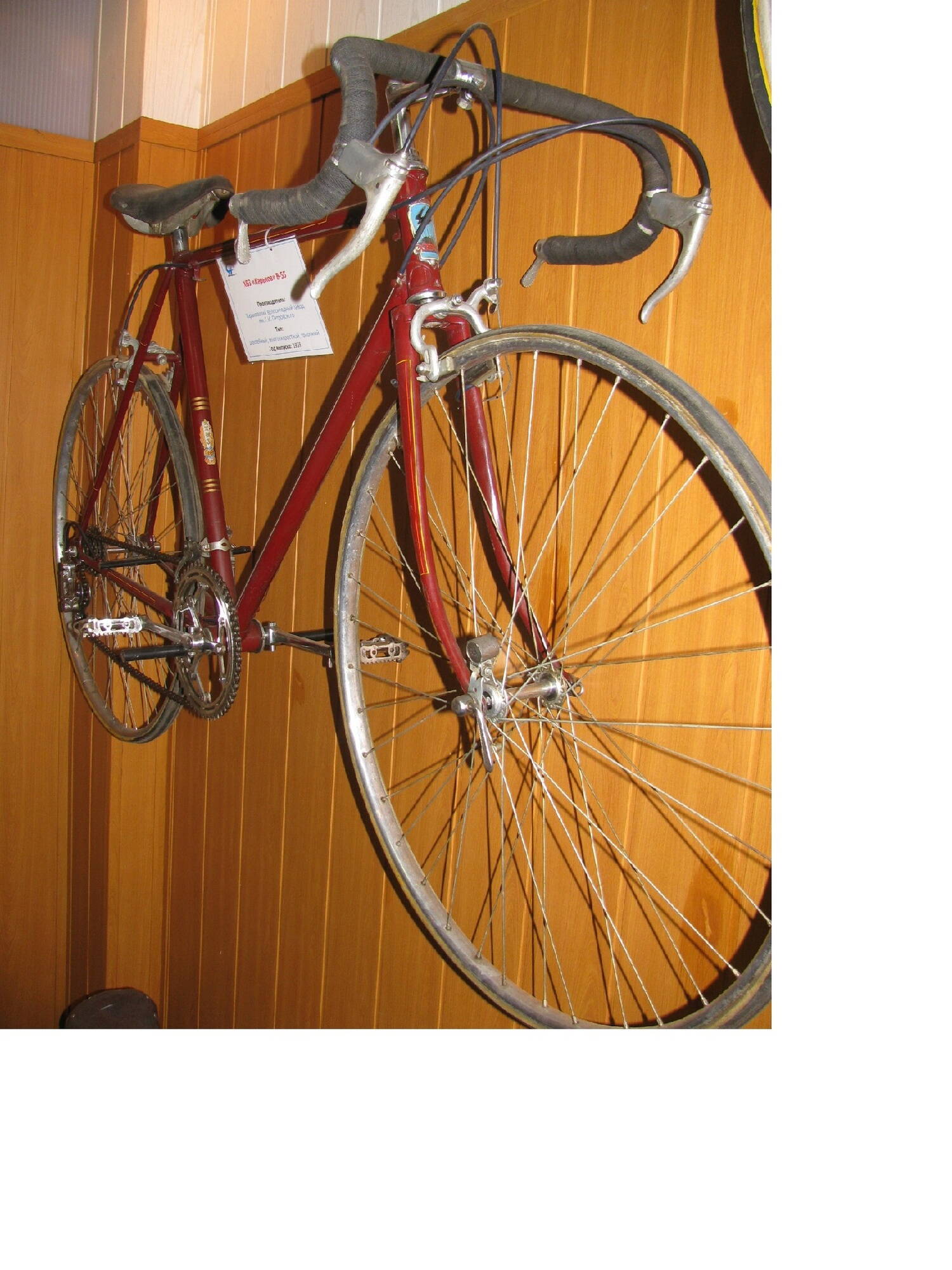

Я просто выражу свое мнение:
Ваш В-55 в плане ручек, какой-то нелогичный получается - выбивается из общего ряда. Если бы не он, можно было говорить, что переход на ручки с прорезью произошел в 1958 году.
Для примера:
В-33 "Турист" 2-й серии (1958 года) Павла [Pavel_D] - ручки с прорезью:
И в то же время, В-33 "Турист" 3-й серии (1958 года) - ручки с крупной насечкой:
ХВЗ В-33_Турист (1958).jpg [ 119.84 КБ | Просмотров: 1992 ]
Ваш В-55-1 (наследник В-55) "Чемпион" (1958 года) - ручки с прорезью:
В-55-1 "Чемпион" (1959 года) Михаила Дьяконова (хоть, я знаю, что Вы не на все 100 % уверены, что именно 1959 год) - ручки с крупной насечкой:
