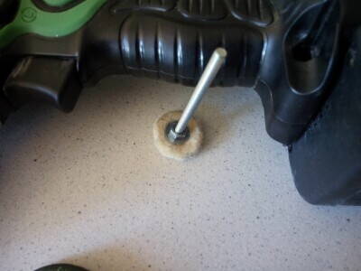

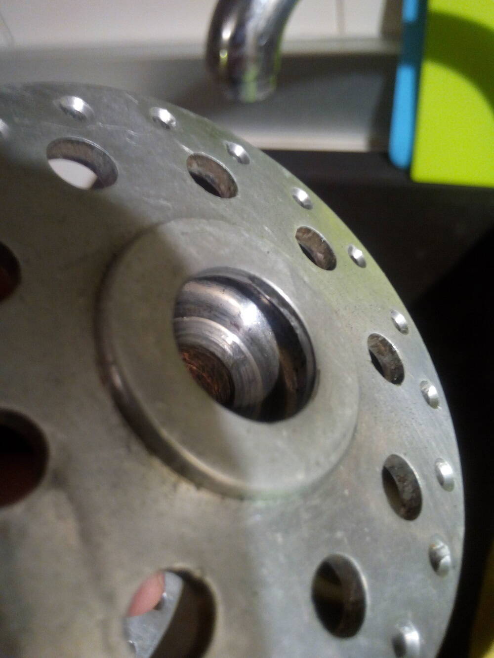

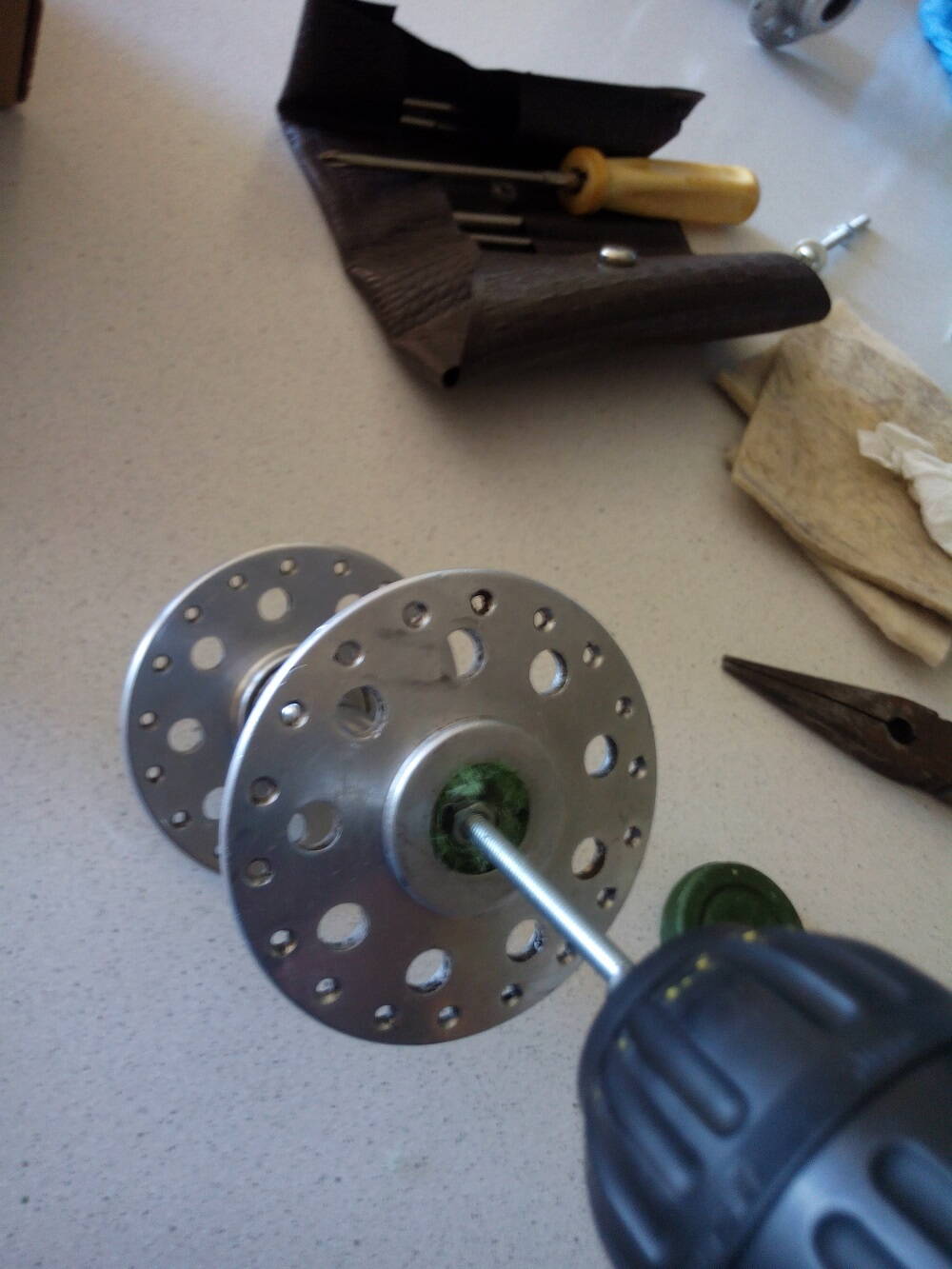

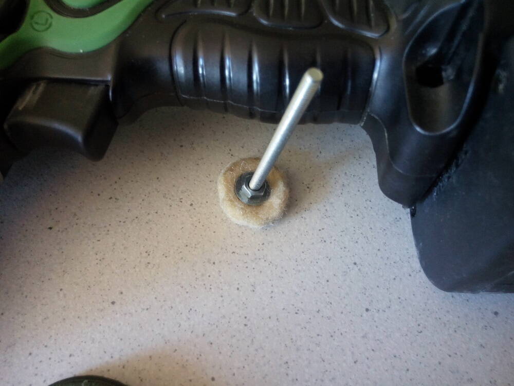

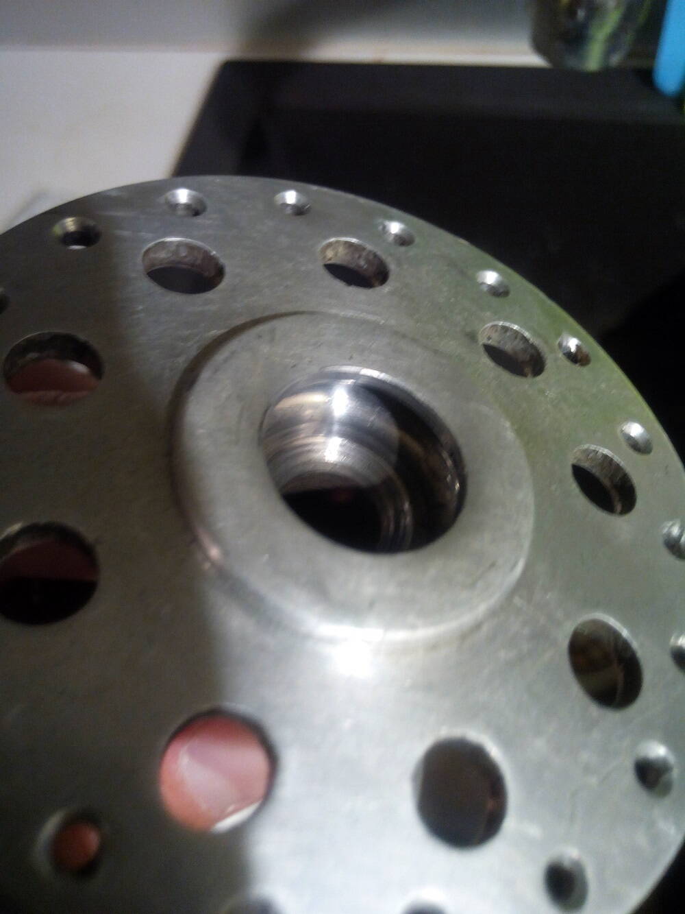

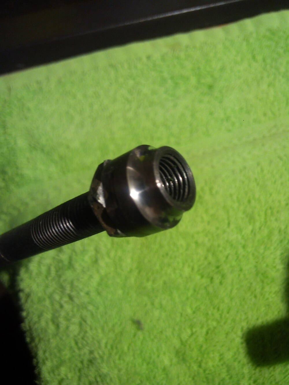

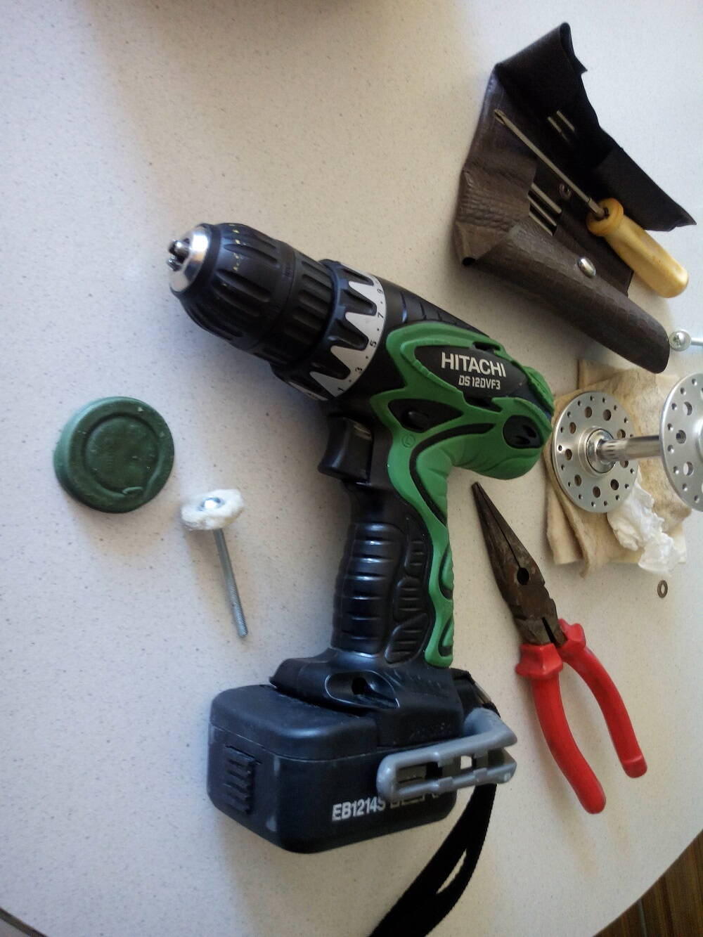

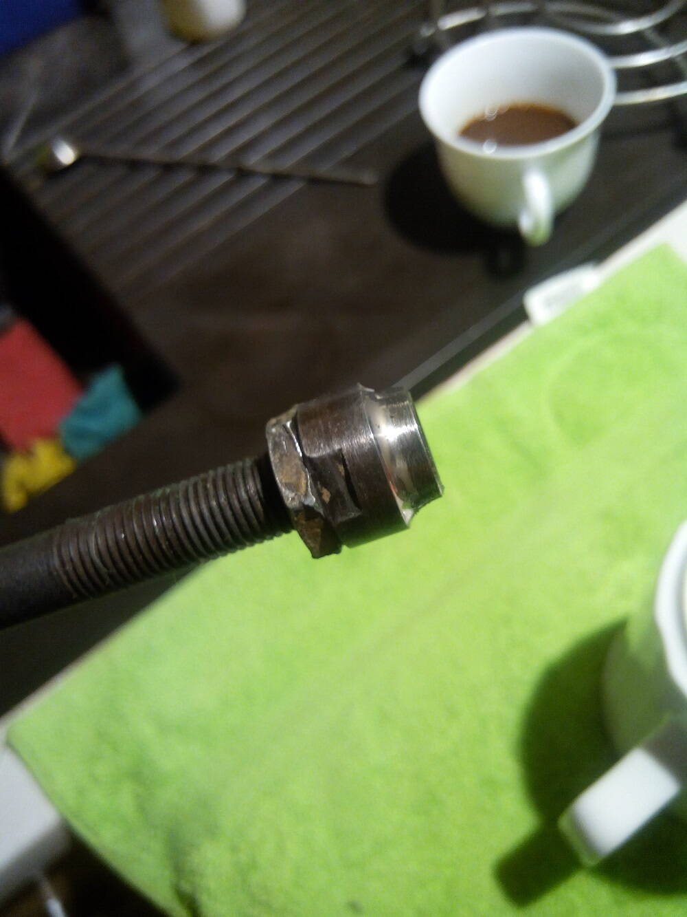

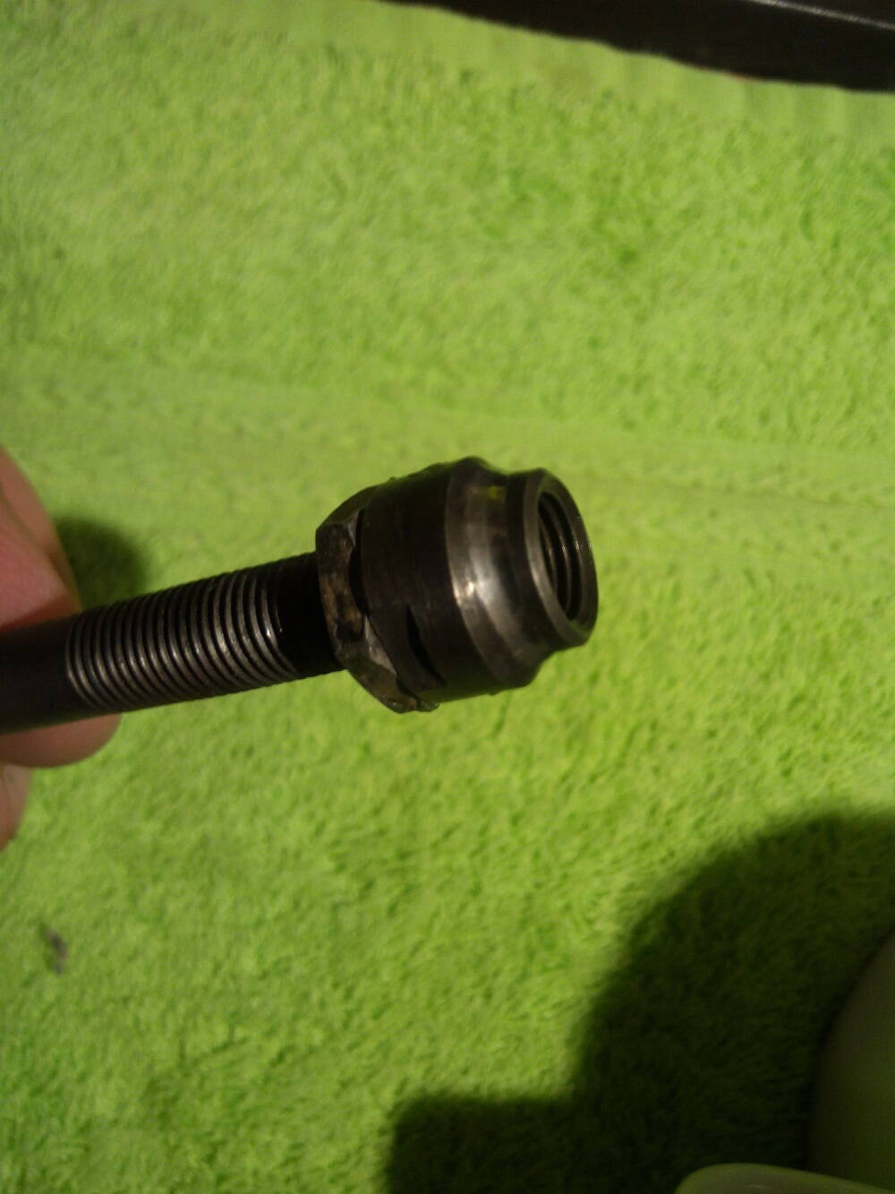

Занялся передней втулкой, оказалось не все так просто. Одна из чашек все равно имеет дефекты после полировки, думаю не критично, но все же. Как не старался, присутствуют раковинки от коррозии, но это не закусы, надеюсь будет работать нормально. С разборкой промышленных подшипников вопрос по прежнему открыт. Блин, если бы не этот форум не знал бы как и подступиться к ремонту.
Выкладываю фото процесса, думаю для кого-нибудь вроде меня будет полезно:
IMG_20150911_141038.jpg [ 398.36 КБ | Просмотров: 2071 ]
Комментарий к файлу: Спасибо Кисе за совет, болт воилок, шайба, гайка, диаметр 4 мм
IMG_20150911_141200.jpg [ 354.06 КБ | Просмотров: 2071 ]
IMG_20150911_141049.jpg [ 235.83 КБ | Просмотров: 2071 ]
Комментарий к файлу: одна из чашек, видно точки (дефекты), которые победить не удалось
IMG_20150911_214704.jpg [ 362.01 КБ | Просмотров: 2071 ]
Комментарий к файлу: С этой чашкой - нормалек
IMG_20150911_214824.jpg [ 348.7 КБ | Просмотров: 2071 ]
Комментарий к файлу: Было так
IMG_20150911_221658.jpg [ 355.81 КБ | Просмотров: 2071 ]
Комментарий к файлу: После полировки, первая
IMG_20150911_221243.jpg [ 354.5 КБ | Просмотров: 2071 ]
Комментарий к файлу: После полировки вторая
IMG_20150911_221401.jpg [ 351.26 КБ | Просмотров: 2071 ]

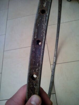

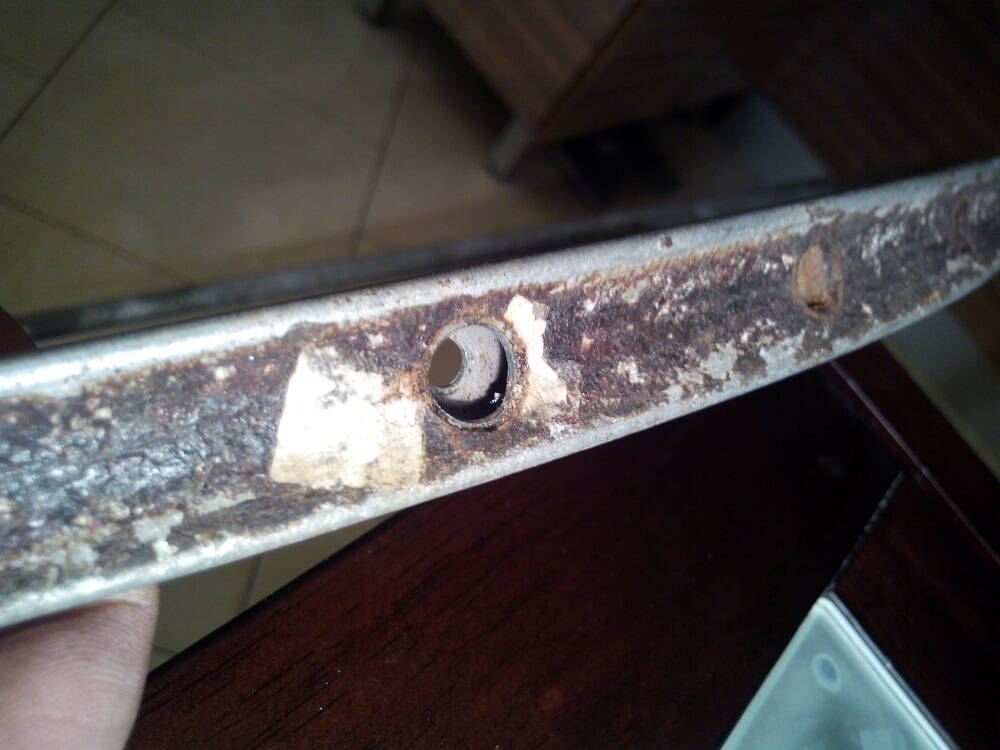

Выкроил часик что бы заняться ободом, нужны подсказки, или книга про которую Вы говорили, или конкретно толщина прямоугольных (круглых) шайб?, диаметр отверстия под гайки спиц?, приблизительный размер (длина ширина, или диаметр)? Ну и вообще, стоит ли заниматься таким ободом? Внутри него, как видно на фотках всё блестит, гнили нет. Снаружи - страшный, внутри - все в порядке? Фото обода:
IMG_20150913_190421.jpg [ 343.74 КБ | Просмотров: 1931 ]
IMG_20150913_190941.jpg [ 214.38 КБ | Просмотров: 1931 ]
IMG_20150913_192354.jpg [ 200.16 КБ | Просмотров: 1931 ]
http://forum.fregat.kiev.ua/56708-post47.html
СообщениеДобавлено: 13.09.2015 20:54
От кусок з книжки.
Костя збирався її виложити на загал у себе в бібліотеці. Гараж Кіси, перший пост.
Якщо в середені добре, то я б пробував.
СообщениеДобавлено: 13.09.2015 21:04
Сообщения: 232
Город: Kiev
Зарегистрирован:22.08.2015
Дякую, то что нужно, буду пробовать.

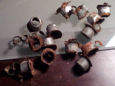

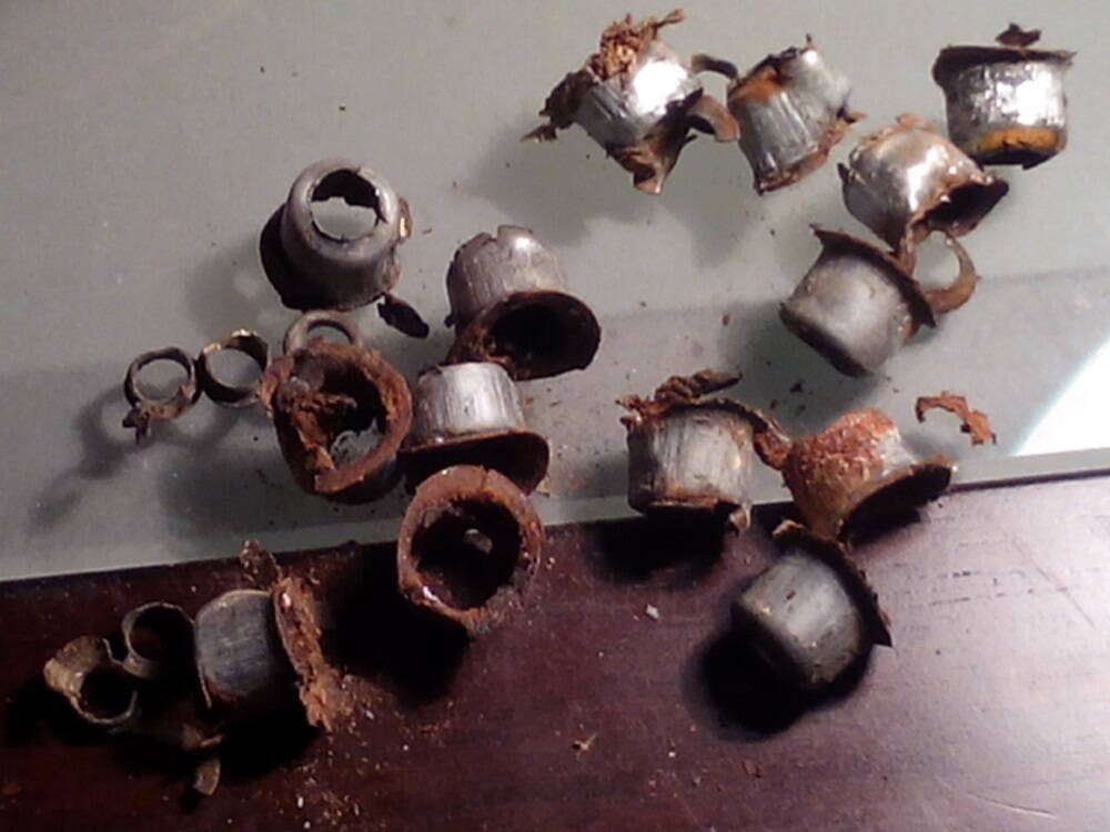

Всем доброго времени суток. Нужна помощь. Вырвал все пистоны, все! Кстати, действительно латунные. В руках голый обод. Сниму клей, зашкурю, полирну. Это не сложно. Что дальше? Как обработанный обод защитить или чем обработать? Не могу закончить сборку передней втулки, подшипники есть, а как достать шары придумать не могу. Может болгаркой прорезать аккуратно один обод (внешний на подшипнике)?
СообщениеДобавлено: 14.09.2015 23:23
Сообщения: 11239
Может болгаркой
именно. с двух сторон чтоб не мучаться. диск хороший не толстый и очочки не забыть.
