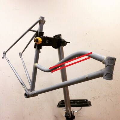

Подскажите мужики, можно ли стартон в дамский превратить? Для девушки, рост 175, вес 55.
В наличии имеются 58 и 56 ростовки стартоны, один из них хочу.
Дамский, это без верхней рамы, предложите варианты переделки.
Владею пайкой. Имеется пропан-кислородный пост, припой ПСР-40 и бура. Также научился РДС, но думаю это точно не подойдет. Труб дополнительных не имеется. Могу по возможности купить нержавейку, или же хотелось бы обойтись родной верхней трубой.
Хочется сделать изящно.
Оба велосипеда подлежат в будущем покраске, так что можно паять без проблем. Главное как это сделать правильно?

Вот такой вариант переделки встречал, но рама тут изначально маленькой ростовки.

СообщениеДобавлено: 02.02.2016 17:23
Сообщения: 4621
Город: Зеленодольск
Зарегистрирован:08.07.2014
Я тем ребятам написал, кстати, они видео на ютубе выкладывали с таким колхозом. Выразил мнение, не ругался.
Они искренне не поняли, почему колхоз... может я объяснять не умею, что раму гнуть надо аккуратнее и не оставлять такой большой прямой участок на верхней трубе? И если участок прямой, то пусть средняя часть верхней трубы идёт параллельно нижней?
У меня появились комплексы по поводу собственных коммуникативных способностей :facepalm:
Продолжение истории там >

begunfr
В принципе, за основу можно взять вышеприведенную фотку, только изогнуть трубу правильно.
рама.jpg [ 78.85 КБ | Просмотров: 2433 ]
