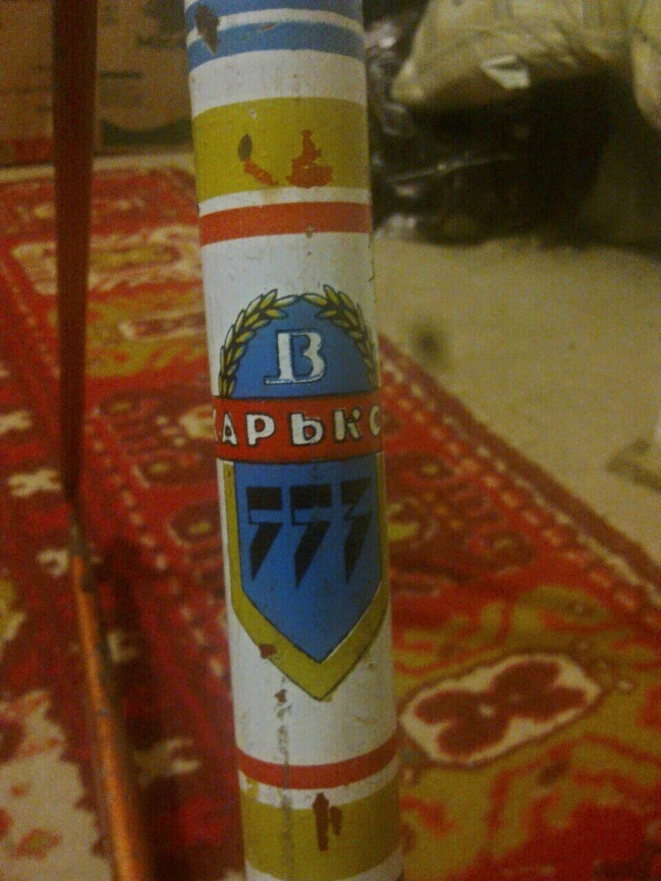

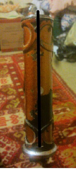

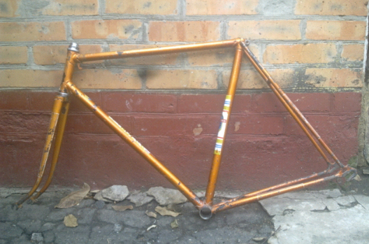

и так, прибыла ко мне рама с вилкой уже считай раритетного в553 68г.
Но особо радоваца нечему потому что рама оказалась (с приветом от хвз) с дефектом зборки рулевого узла , для меня это стало открытием что тогда так могли наделать. когда брар на фото что то видел думал показалось но нет не показалось.
Продаван еще и ростовку не ту написал 58 а вреале 56. Ну а так рама с вилкой без следов жосткой эксплуатации всего одна коцка ита снизу что и не видно. Вотакие дела если б рост был 58 то оставил а так наверно будем искать другое что то.

в553
Screenshot_2015-11-17-13-39-58-1.png [ 262.13 КБ | Просмотров: 1383 ]

Зарегистрирован:11.08.2013
IMG_20151117_011456.jpg [ 181.67 КБ | Просмотров: 1380 ]

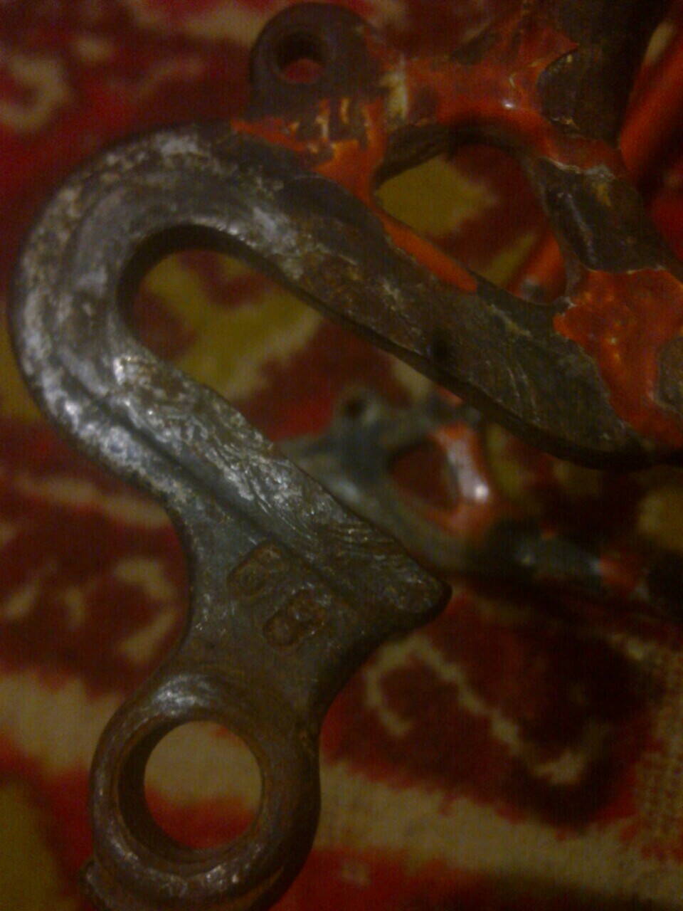

sDraw_2015-11-17_01-07-45-1.jpg [ 60.14 КБ | Просмотров: 1378 ]
IMG_20151117_012015.jpg [ 406.79 КБ | Просмотров: 1376 ]
 Заголовок сообщения: Re: выбор рамы с-ш для крокодила.
СообщениеДобавлено: 17.11.2015 17:44
Ого. Я у себя сейчас прересмотрел 4 рамы, у одной тоже подобная фигня, причём тех же примерно лет, ещё и крутая - хромированая (правда, хром облез) :D Правда, смещение около 1 мм всего, и в остальном идеально ровная. Более новые, в .т.ч 91 и 92 годов здесь ровные. И 555 ровная.
А рост - да, вот не проголосовали мы - так и получилось :D
Хз, я б уже забил на рост в пользу длинных палок. Хотя, если очень хочется...
СообщениеДобавлено: 17.11.2015 18:32
А верхня труба теж з поворотом?
З ростом х.з., по фото я б тут теж на 58 ставку робив би.
СообщениеДобавлено: 17.11.2015 18:39
А ведь да. Наверное, то же явление с углами и длиной труб, из-за которого высота рулевого стакана на Рекорде больше, чем на Стартоне при одинаковом росте рамы...
СообщениеДобавлено: 17.11.2015 18:43
Та я по своїй суджу, 79 р., олімпійка
знаю, що ти і так знаєш про яку говорю :D
вона одна з самих компактних, стакан приблизно такій самий.
СообщениеДобавлено: 17.11.2015 18:57
Сообщения: 857
Город: Криндачiвка ,
[quote="Евгений76"]А верхня труба теж з поворотом?
понятное дело что и трубу увело тоже.
