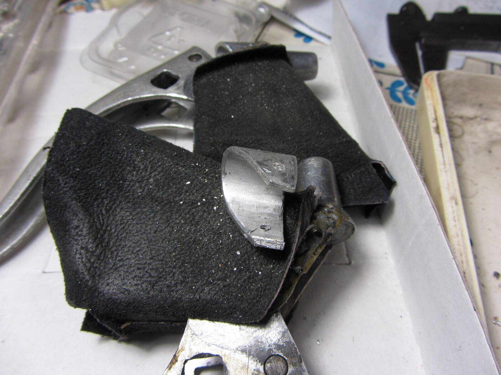

На фото оригинальной ручки видно родное квадратное отверстие так что основное усилие шло через этот квадрат, а болтик для подстраховки.

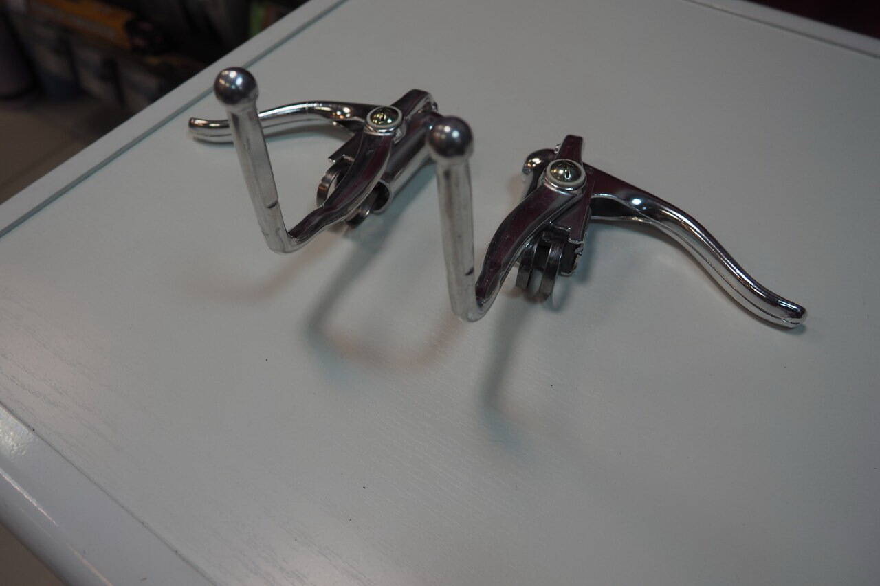

От предложения откажусь. Прошу прощения за отсутствие в теме долгое время., но работы продолжал. Словом прошу прощение за отсутствие фото. нашел я тут стандартные ручки хвз с повторителями, отверстия квадрат, установил-и пришел к мнению что не зря они не пошли в массовое производство, и дело не в весе, а в принципе работы. Ручка повторителя в самой ручке тормозов, без отсутствия оси вращения на корпусе тормозов, при работе не толкает а берет на излом (пардон за каламбур). словом я отказался от такой схемы. Словом нашел в сети ручки от какого-то иностранца, пока они едут ко мне. Думаю с такой схемотехникой работать будет лучше. По установке и работе отпишусь.
Комментарий к файлу: вот такие ручки едут

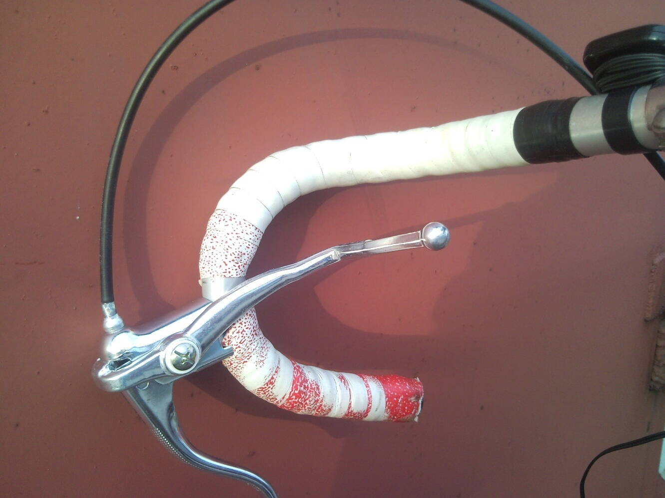

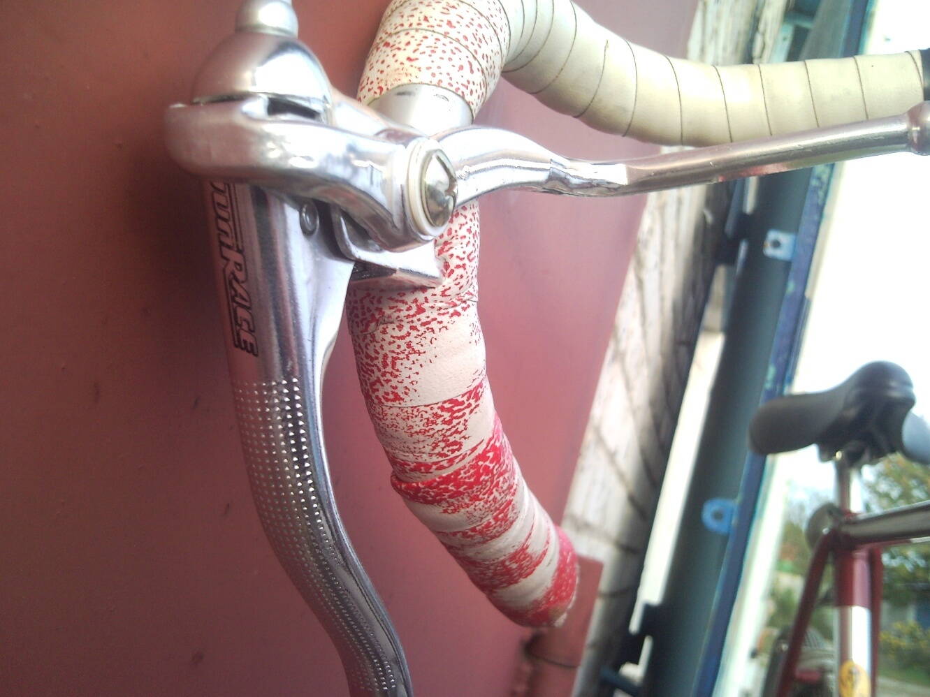

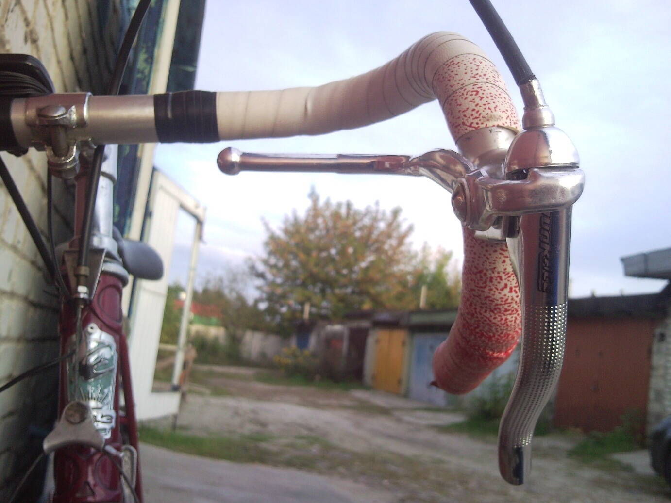

Поставил ручки с повторителями, заводское есть заводское, осталось настроить тормоза.
SNC00871.jpg [ 315.97 КБ | Просмотров: 1487 ]
SNC00872.jpg [ 368.41 КБ | Просмотров: 1487 ]
SNC00873.jpg [ 360.38 КБ | Просмотров: 1487 ]

ух ты, не ожидал такой СанРэйс увидеть.
 Заголовок сообщения: Re: Хочу повторитель тормозов
СообщениеДобавлено: 29.09.2015 22:22
Їх би трохи повище підняти. Дуже низько.
СообщениеДобавлено: 29.09.2015 22:31
Сообщения: 23
Город: Bryansk
Зарегистрирован:27.08.2015
Вы правы. В таком положении совсем мал ход ручки. Но сегодня уже вечерело.
