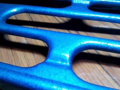

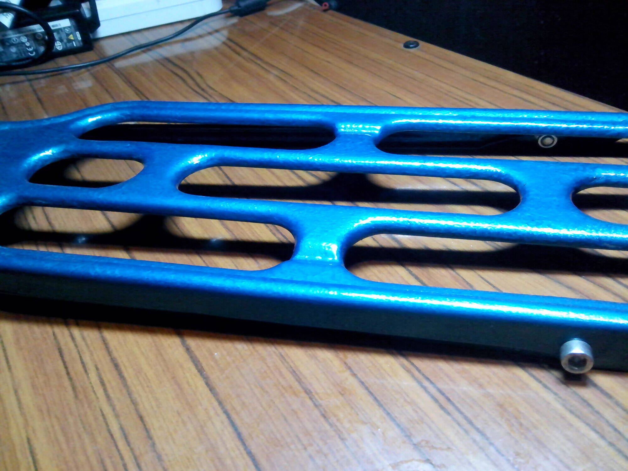

Я сделал фото багажника в молотковой эмали.
Сразу говорю, в жизни оно выглядит лучше - такой зернистой структуры не видно.
Освещение от настольной лампы...

Краска симпотишно. Думаю, в темном тоне будет апще непогано. Надо забежать в магазины, порассматривать что да как. А она именно неровная или это игра света?

Она при застывании собирается такими фигурами, как соты пчелиные. По высоте почти не отличается, просто по разному свет преломляет.
Мне понравилась инструкция по применению - перемешать, но не взбалтывать :D
Прямо как про Джеймса Бонда.
Ну и грунтовка не нужна, сама краска и грунтует.
Правда сохнет быстро, я не ожидал такой подлости и кое-где застыла каплями.
