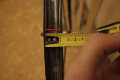

Сегодня забрал с почты колеса, которые нашел на Авито. Вроде в тексте объявления значился размер ободьев 622*19. По Шелдон-Брауновской таблице как раз в такие обода с комфортом ставятся покрышки шириной 32мм.
После осмотра покупки оказалось, что посадочный размер не 19мм, а 21. Если правильно промерял.
Собственно вопросы, назревшие после осмотра:
-правильно ли меряю внутреннюю ширину обода?
-чем черевато использование на таком ободе покрышки 700*32? (кроме покоцанных ободьев)
Ширина обода.JPG [ 453.89 КБ | Просмотров: 2245 ]
 Заголовок сообщения: Re: Спутник В-39 1972
СообщениеДобавлено: 23.10.2015 22:26
кЄтайська рулетка, то прибор звичайно умовної точності, то ж сміло можете вважати свої обода 19-ми. :yes:
32 резина на 19 чи навіть 21 мм обода стане ідеально і нічого Ви коцати не будете.

Все никак штанген-циркуль не могу приобресть.
А то, что коцать не будет это очень и здорово. Значит зря волновался.
