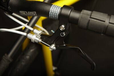

Вобщем, у меня созрел план действий касательно системы заднего тормоза.
Тормоза:
Спасибо, Gost за ссылочки. Думаю купить 2 шт таких для установки сзади.
(или 1 шт, если будут сложности с ручкой для 2 тросов)
Ручка
Если выясню как сделать для 2-х тормозов (шоссе) вывести на 1 ручку, типа этого
То поставлю хоть хвз, хоть что будет более подходяще по футкциональности.

Я посоветую ставить оба V-brakе. Ручки это дело важное, действительно с ручками шоссейного типа V-brake работает не очень, но в комбинации с подходящими ручками даже китайские дешёвые V-brakе работают заметно лучше, чем 2 осевые тормоза, я уж молчу про стандартные ХВЗ. Советую сразу помудрить с V-brake и больше не возвращаться к этому вопросу по сути. Там максимум нюансы с колодками могут возникнуть. V-brake он как бы физически более совершенен, чем вся эта клещевая "порнография". На барабашке штыри для V-brake стоят по 5 грн. Вопрос только в поиске полуавтомата и сварщика. Для совсем уж успокоения можно было бы поставить бустеры, другое дело, что их сейчас нет в продаже.

Ручки "шоссе", их геометрия, подразумевают ДВЕ вещи:
1. они ставятся строго на баран
2. их соотношение рычагов дружит с любыми тормозами-клещами.
Т.е. исходя из этого всего, Вы всё-таки не владеете вопросом :-P
Есть две группы тормозов по соотношениям рычагов на ручках и исполнительных механизмах:
1. клещи (хоть штампованые от детского китайца, хоть кампа - неважно), кантилеверы, барабаны.
2. вибряки, диски.
Смешивание ручки и механизма из разных групп не обеспечивает (от слова "никогда") нормальной работы никакого, даже импортного тормоза. Все расказки про "у меня классно тормозит" рождаются он незнания, что такое классно. Сравнения, опровергающие это правило некорректны (например, если нормальная комбинация работает ЕЩЁ хуже противоестественной, в ней есть ещё большие грешки).
В случае тандема нужно также помнить, что тот же тормозной механизм останавливает ВДВОЕ БОЛЕЕ ТЯЖЁЛЫЙ велосипед.
Т.о. для нормальной работы тормоза, Вам нужно искать тормозные ручки от любого велосипеда с кантилеверами, барабанами или клещами - старого МТБ, любого дорожника (вот от ПВЗ viewtopic.php?f=31&t=160854&p=1562510#p1562510 - работает правильно, т.е. тормозит отлично). От шоссера, Вам, понятно, на прямой руль не встанут.
Тогда исключится самая большая ошибка в проектировании тормоза. Потом можно искать других тараканов. А уж потом думать, не мало ли такого тормоза для такого велосипеда.

Кстати, коллега переделывал ручку такую, как у Вас есть в такую, как Вам надо (бывают такие и заводские "двухрежимные" - там в теме, кажется, есть об этом) viewtopic.php?f=31&t=173944&start=75#p1208975
 Заголовок сообщения: Re: V-brake на ХВЗ тандем
СообщениеДобавлено: 04.10.2015 21:33
Сообщения: 994
Возраст: 67
Зарегистрирован:30.05.2012
Не надо и переделывать ничего, вот совершенно бюджетные ручки с двумя положениями, viewtopic.php?f=2697&t=276942, какое-то время стояли у меня на Салюте. Изначально они были в МТБ варианте, а я переставил штифт в другое отверстие. Автору темы это неинтересно.
