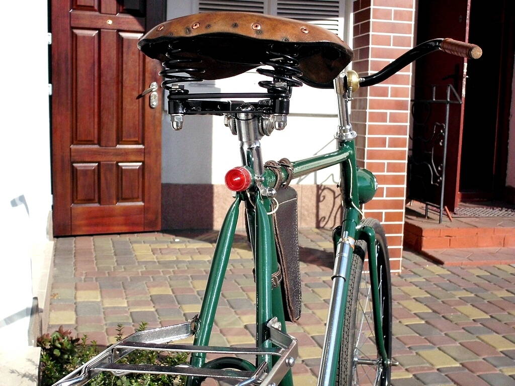

а вот и фото багажника
что за багажник? что за раздвоение такое???
Пью за ваши улыбки!
Следите за продолжением на Krokovod.org

Что скажут спецы за багажник и стоит ли возиться с бардачком?
Еще интересно: был ли у кого опыт установки переднего багажника в случае отсутсвия штатной возможности?
Думаю передний багажник и задний на этого туриста ставить.

Багажник с евроашана, бардачок именно такой, как должен с завода быть на туристе, я ж вроде говорил.

по багажнику. - вроде со спорта 541го снят. (???)
Я просто не понимаю зачем это раздвоение с болтом? Крепление к велу? Тогда что с другой стороны?

:lol: Размыта граница между понятиями "восстановление" и "реставрация"
Короче, Вы не экспонат хотите делать, а просто велосипед в духе. Тогда и багажник (да импортный же он - хз, что там тем эуропецам в голову налезло) пойдёт.

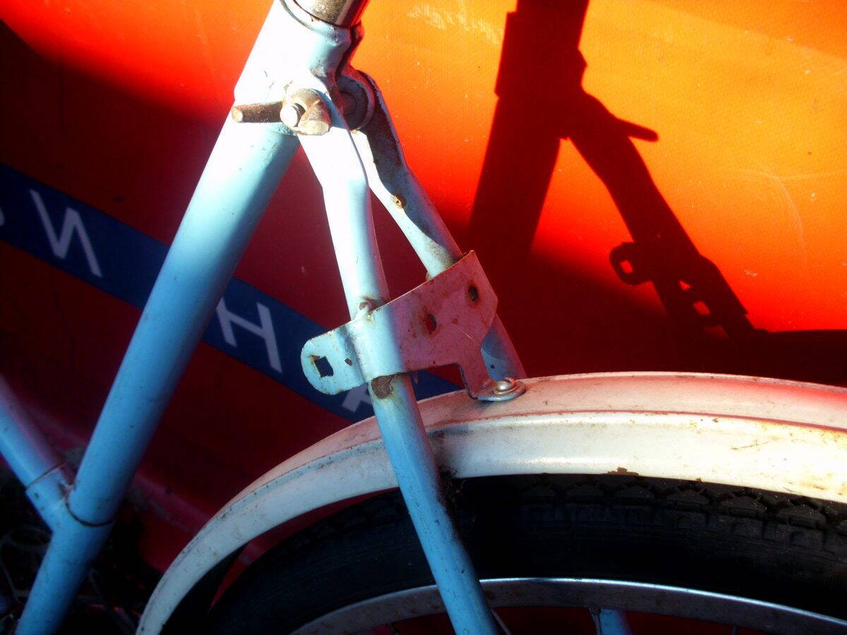

Крепление расчитано на одно из таких:
download/file.php?id=422762&mode=view/DSCI0822.JPG
download/file.php?id=301819&mode=view/DSCI0042.JPG - там резьбовые бонки в раме
В Вашем случае, нужен какой-то переходник.

По креплению понял, спасибо, зачем там тогда второе с обратной стороны???

Для катафота. Посмотрите на немцев-голландцев.

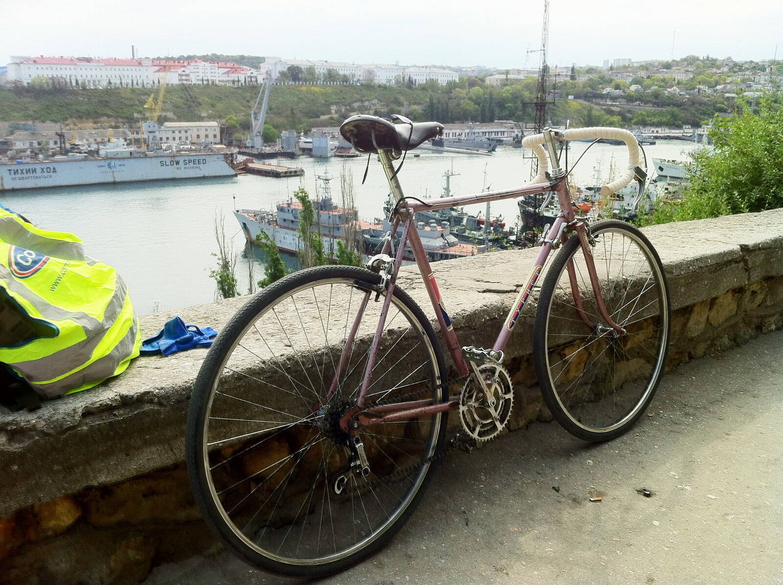

Классный велосипед! И у меня есть такой в коллекции. Едет очень хорошо и люди внимание обращают.
IMG_1615 2222.jpg [ 905.61 КБ | Просмотров: 1813 ]

Хороший :yes: Полный оригинал вроде. Тормозные ручки стоят непонятно. По идее - повыше бы.

Михаил Очеретин, kisa - а мне по душе такое расположение ручек (ну может на 2-3 см повыше), люблю "лежа" ездить, упирая руки промежутком между большим и указательным пальцами в изгиб под ручками, а 4 пальца на тормозных ручках. Долго так не поездишь, наверное, но по моим потребностям вроде пока хватает...из минусов - обзорность не так высока ну и живот поджимает (но это надо убирать), из плюсминусов нагрузка на руки и шею приличная, из плюсов - спина и поясница разгружены.
