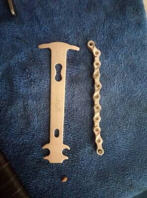

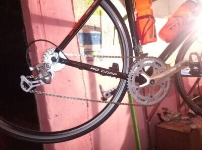

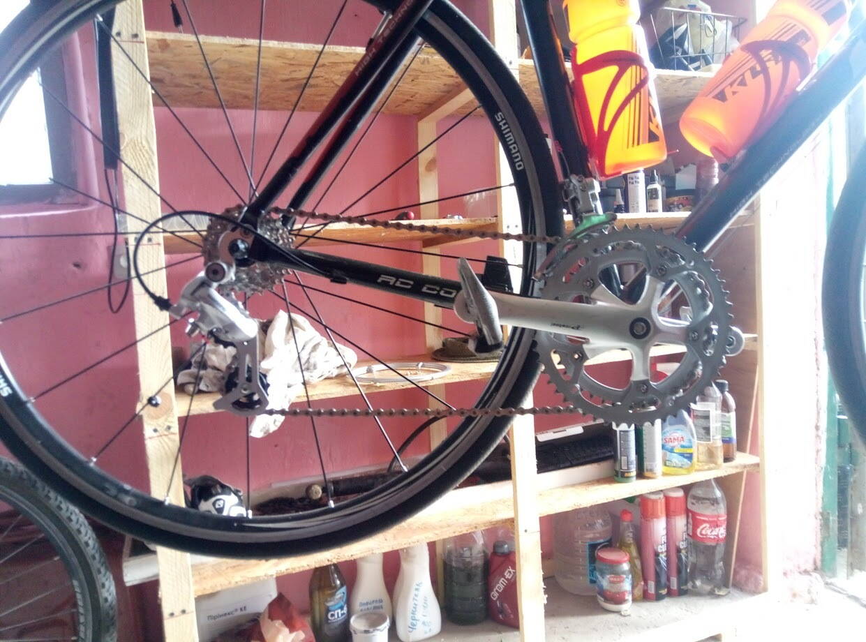

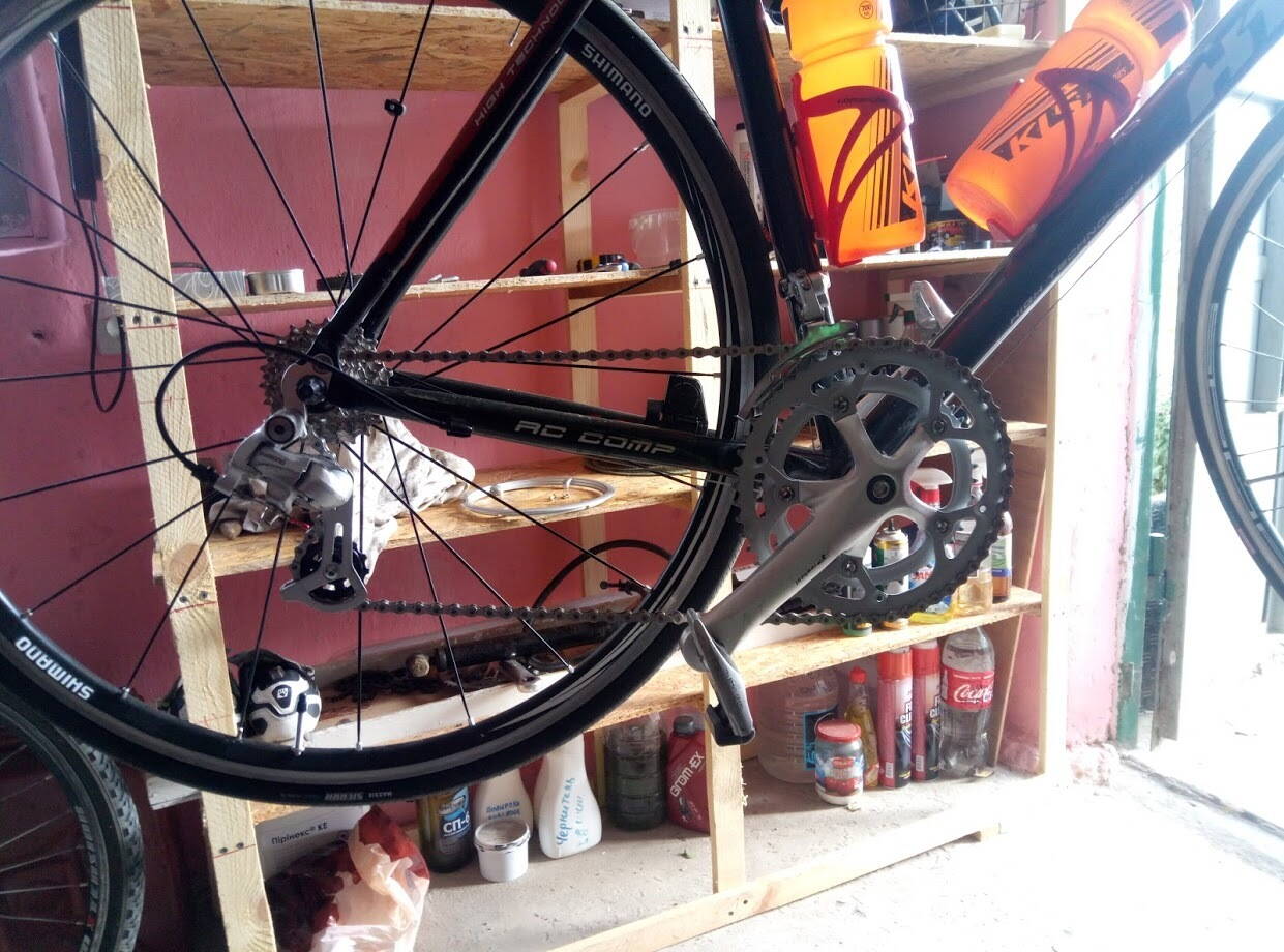

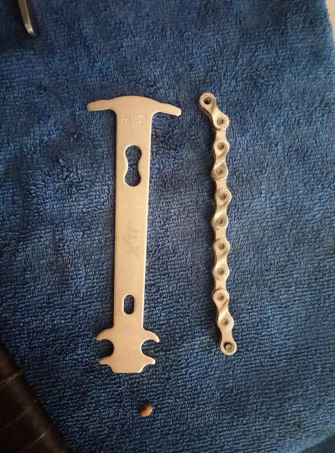

По итогам укорачивая цепи:
Из цепи в 116 звеньев, выжал отрезок длиною в 5 звеньев, результат видно на фото.
Переключатель справляется, насколько правильно мне сложно судить.
На 1 фото цепь в 116 звеньев, только с упаковки.
1.jpg [ 172.64 КБ | Просмотров: 2430 ]
На 2 фото цепь с -5 звеньями: Спереди большая - сзади малая.
2.jpg [ 260.43 КБ | Просмотров: 2430 ]
На 3 фото цепь: Спереди малая - сзади большая.
3.jpg [ 222.76 КБ | Просмотров: 2430 ]
Отрезок.
4.jpg [ 228.91 КБ | Просмотров: 2428 ]
пысы: извиняюсь за качество фото
В наличии вторая новая такая же цепь, покатаю немного и скажу какие ощущения.
