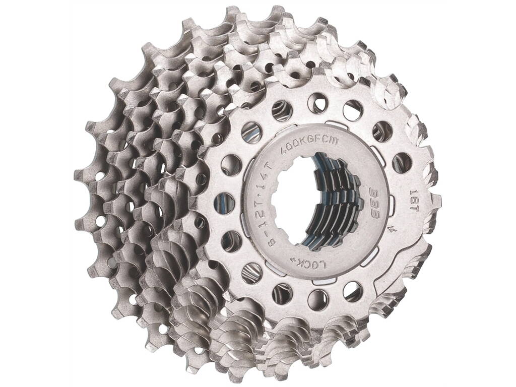

А вот и кочерыжка подоспела. Самая кочерыжистая из возможных кочерыжек: 16-17-18-19-20-21-22-23-24. На 30-24 получу 1.25. Почти то же самое что и на 34-27. Потеряю в скорости, но получу максимально равномерную тягу. Отвечать на атаки или атаковать самому не требуется. На сложный рельеф, в паре с легкими колесиками самое то.
Если будет мало скорости, максималку подниму 53-й звездой. а мало тяги, поставлю 26-ю.
Манеткам все равно, поэтому и десятка 11-25 пригодится.

Ну, не знаю, не знаю. :no: 16 зубиков самая маленькая - я думаю, тебе ее очень быстро станет не хватать. Шоссейный велосипед он такой, что ориентирован на скорость. Будем надеяться, что ты не прогадал.
СообщениеДобавлено: 30.11.2015 20:48
Сообщения: 869
Зарегистрирован:28.05.2013
Gagarins
Я писал выше, это 3-й велосипед. Целевой.
Для меня не проблема держать каденс 100, с ним на 50-16 получу 40км/ч
Не поверишь, но до 80км. я разгонялся практически накатом, правда спуски были километров по 15-20. Охренеть как страшно местами.
Уж лучше я буду потихоньку тошнить, чем сотру колодки в дождь на серпантине.
А самое главное, что кассету взял по распродаже за 450 рублей, это копейки по российским меркам (забавный каламбур вышел). Грех было не попробовать. А вот она на ибей http://www.ebay.com/itm/BBB-BCS-09S-Bicycle-Drive-Train-Cassette-Shimano-9-Speed-16-24-/381268198131?hash=item58c55b02f3:g:HTcAAOSwpdpVXf8A
Обошлась более чем в 7 раз дешевле.

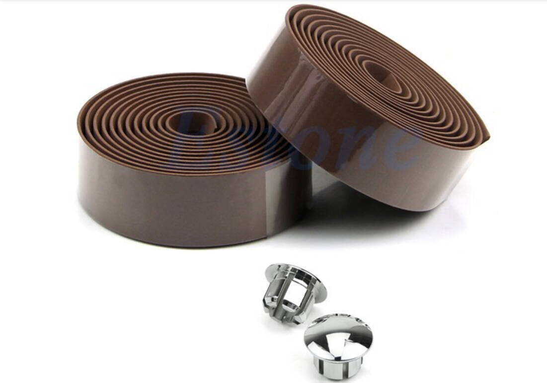

Решил попробовать китайскую обмотку с Али.
Обмотка как обмотка. Только без липкой полосы, наверное поэтому цена смешная. Но по внешнему виду нравится больше чем скажем однотипная тайваньская обмотка Velo VLT c липкой полоской.
Полоску сделаем сами, двусторонний скотч рулит.

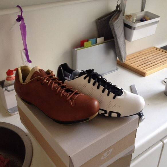

Можно еще и туфлями щегольнуть :cool:
Хотя конечно цена у них :facepalm: Продать 3 пары моих нынешних, и то наверное не хватит :roll:
o9ZFzD95Jcc.jpg [ 43.3 КБ | Просмотров: 2520 ]
СообщениеДобавлено: 07.12.2015 00:50
Сообщения: 2195
Город: Rīga, Latvija
Зарегистрирован:22.10.2010
Та с туфлями всё нормально, там в цену просто-напросто включили пошлину хипстера.

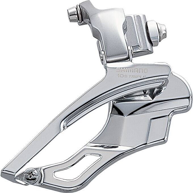

Полетел ко мне передний переключатель Shimano FD7730.
Немного рискую, ибо перекопав русско и англоязычный интернет не нашел ни полслова относительно совместимости фрикционов и шоссейных переключателей для плоского руля. Возможно что буду первым, кто даст ответ на этот вопрос. Зачатки технической смекалки позволяют предположить, что при коротком ходе переключателя на тройнике, вкупе с огромным запасом хода фрикциона, ничто не помешает гармонии. И жесткость пружины не внесет неприятных корректив, ведь длина рычажков обычных и фрикционных манеток, и способ прокладки тросов примерно одинаковы.
Огромная скидка (62%) на переключатель дает возможность экспериментировать. :roll:
