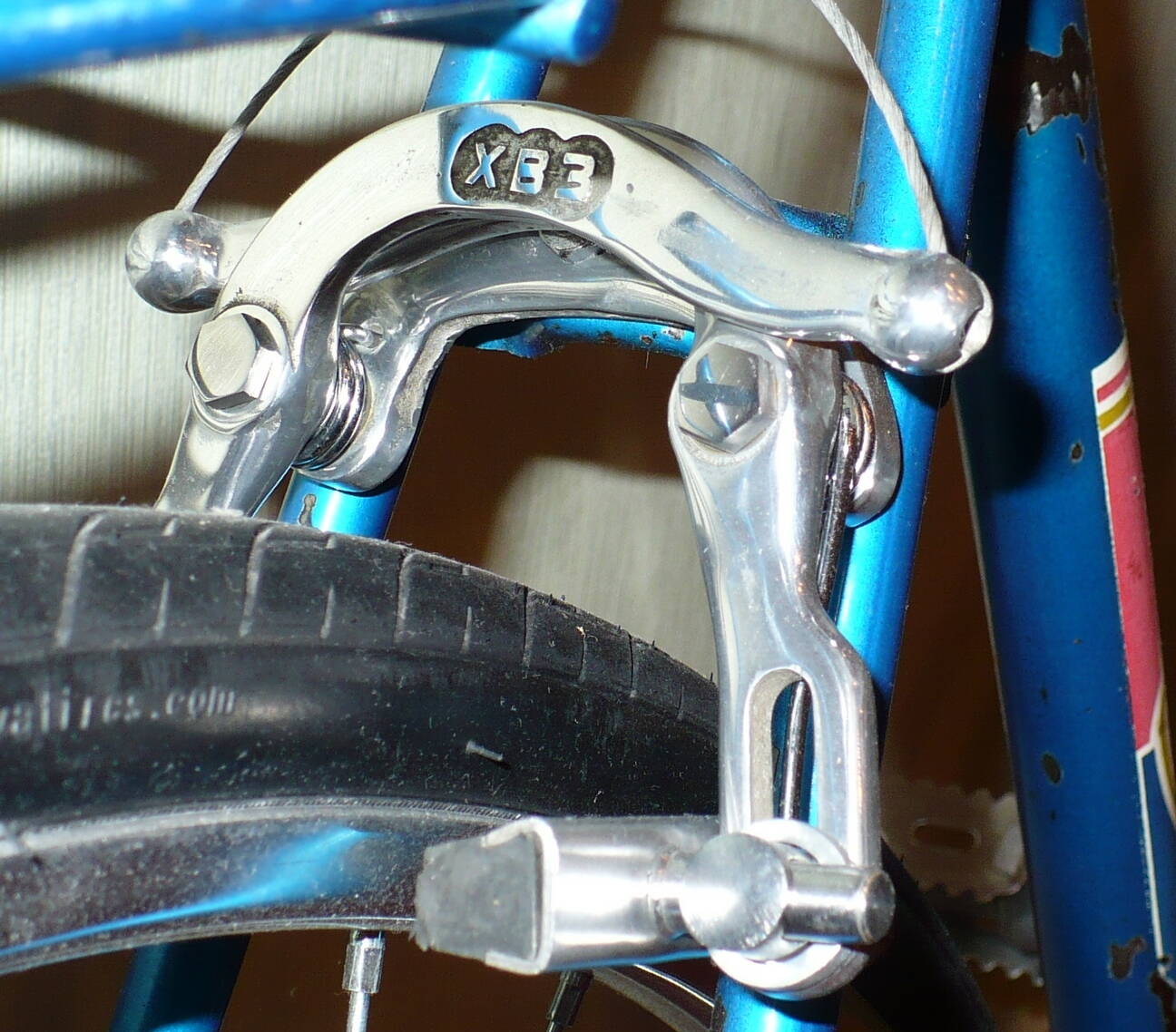

Кубанец писал(а):
А как блеск "люминию" вернуть, или лучше уже другие тормоза купить?
Если тормоза нормально работают, то зачем покупать другие? Судя по фото, рычаги в нормальном состоянии.
У меня были в гораздо худшем. Вот результат небрежной, без фанатизма, шлифовки:
Турист задний.jpg [ 656.42 КБ | Просмотров: 2093 ]
Только дрель нужна легкая, или руки крепкие :smile: , чтобы нормально удержать в одной руке рычаг тормоза, а в другой дрель. Да еще аккуратно проходить по рычагу наждачкой на насадке. Я бы начинал с Р320, не крупнее. И закончил бы Р2500.

ANDYBAZ писал(а):
Кубанец писал(а):
Я в том плане, что у ребят наверное работы много вот и не сделали мне ещё...
"Блажен, кто верует..." (с)
Собрали-то колесо "ПО АКЦИИ" (читай НАШАРУ), и снова разбирать-собирать... :twisted:
Вероятнее всего - надеются, что тебе НАДОЕСТ ждать, и в итоге заберёшь КАК ЕСТЬ - с "перламутровыми пуговицами" чёрными спицами... :cry:
Шара сомнительная, "купите спицы по двойной цене и мы заспицуем безплатно". Но бегать по городу в поиске подходящих спиц а потом мастера - тоже не дёшево.
Mixal писал(а):
Классно смотрится!

Старые колодки можно отмочить несколько часов в керосине. Станут чуть мягче.
А рычаги, действительно, можно попробовать без наждачки, просто пастой ГОИ. Лучше насадкой на дрели. Не факт, что будут хорошо блестеть. Если не устроит, возвращаемся к наждачке.
