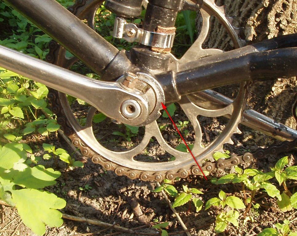

так ось, була така каретка (саме така)
Изображение,
тобто не МВЗ і не екс бі три.
була система , схожа на цю
але тільки схожа, бо шатун з зіркою були зварені і, звісно, отвір був не під клин, а під квадрат.
Коли я поставив був МТБшну алівію на стокову каретку, виявилося, що лінія ланцюга не задовольняє технічним вимогам. Бо ж вал каретки під таку систему повинен бути 113мм, а рідний був значно більшим. Тому була встановлена без усіляких танців з бубном ось така каретка з валом 113 мм
:roadbike:

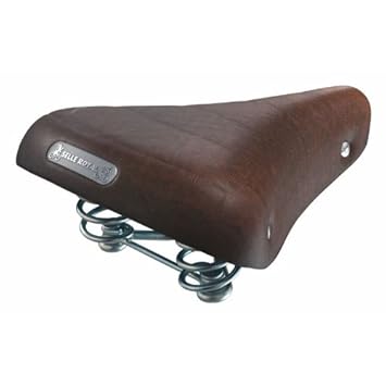

придбав та встановив ось таке сідельце
Звісно, не Брукс, але, здається, досить автентичне щодо призначення ровера.
А що шановне панство гадає з приводу підсилення з"єднання рами з рульовим гранчаком стаканом? Чи є в тім нагальна потреба? Та які є варіанти?
