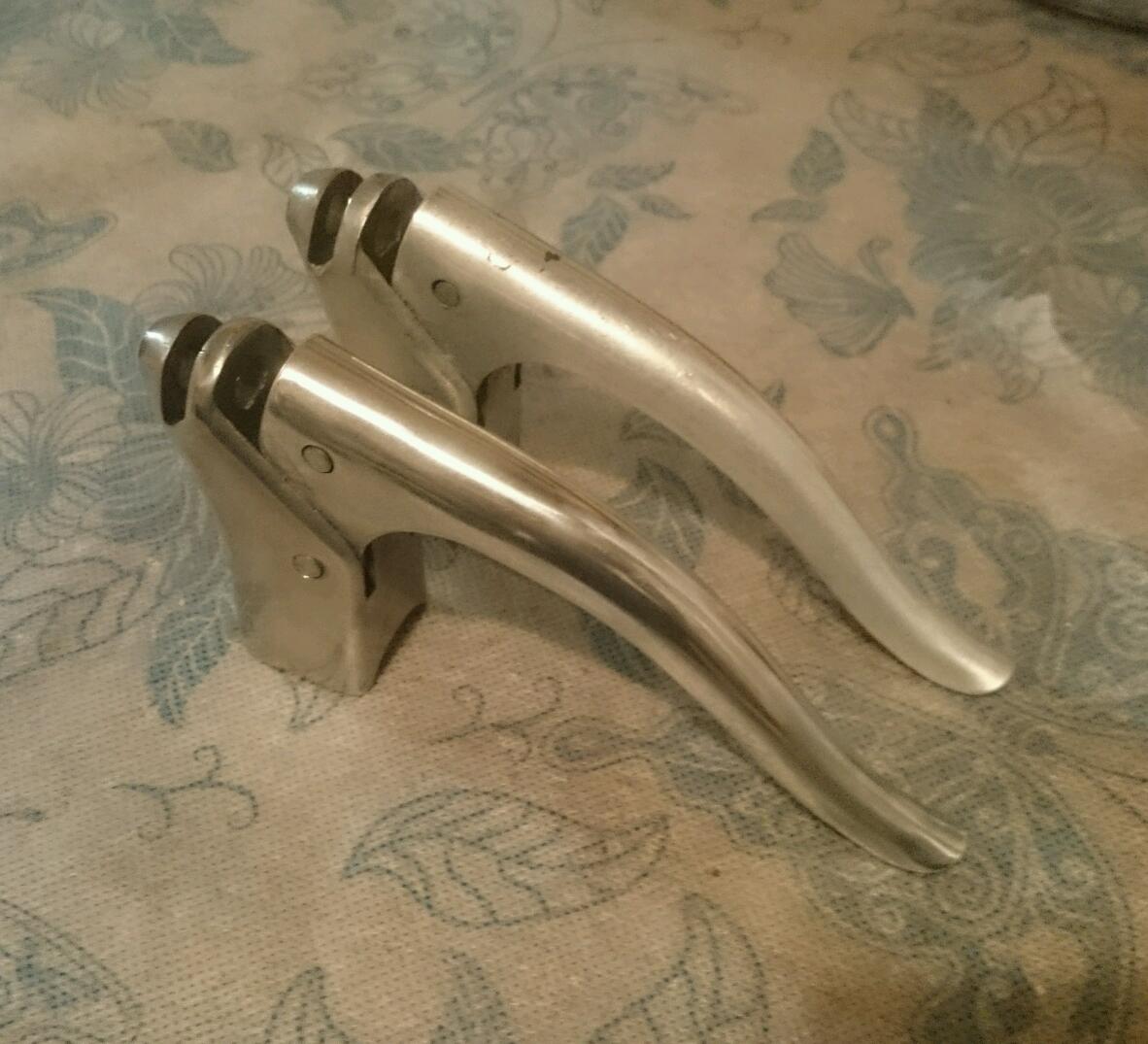

Медленно, но верно....
rps20151224_203104_514.jpg [ 124.31 КБ | Просмотров: 2079 ]

Ну вот, на правильном пути.
