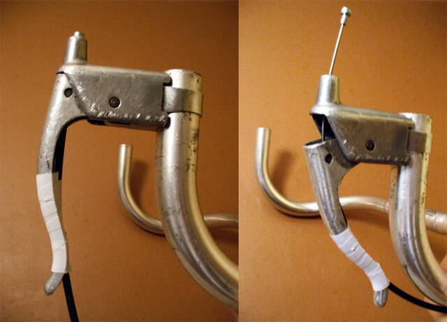

Нашел офигенный итальянский баран 3ttt, но он не вполне традиционной формы и я до сих пор не уверен, что смогу его удобно поставить.
Пока собирал все без велосипеда, только баран/лежак/запасная комборучка, с комборучкой получалось неэргономично.
ХВЗ "Спорт"
Может фото барана выложите? Нет ли похожих по ссылке?
http://velobase.com/ListComponentGallery.aspx?Offset=1&GroupBy=Brand&SearchID=888375d0-811b-42e7-adae-2e36d8483fa1
Тахион спринт
 Заголовок сообщения: Re: Старт-Шоссе 1980
СообщениеДобавлено: 04.11.2010 16:48
Сообщения: 146
Город: Питер
Зарегистрирован:10.04.2010
Ты открыл мне глаза!
Это вообще не баран. Это разделочный буллхорн!
Подозрения были, но теперь появилась уверенность.
Он слишком выгнутый по сравнению с теми буллхорнами, которые я видел, поэтому я и решил, что это какой-то странный баран.
3ttt Moser Time Trial Handlebar, первый же по твоей ссылке.
UPD: черт, только сейчас заметил:
timid писал(а):
Я кстати хотел уточнить, как пропустить трос снизу?
Примотал изолентой, чтобы конструкция не развалилась во время съёмки.
naiznanku.jpg [ 106.95 КБ | Просмотров: 4044 ]

Resistor
timid
В "реверсивной" протяжке тормозных тросов с этим вариантом тормозной рукоятки напрашивается доделка. Я бы туда воткнул регулятор натяжения (длины) тросика. Либо самоделку, либо, подобрав что-нибудь подходящее.
