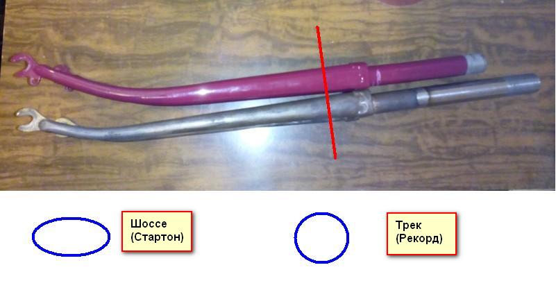

Здравствуйте! Очередные вести с полей. :smile:
Не писал так долго, потому как все это время решалась проблема с вилкой.
История была следующая: нужна была вилка со штоком 200 мм. Она сразу нашлась у моего знакомого, но как это нередко бывает со слизанной резьбой. И вдовесок криво просверленная под передний тормоз. Естественно было принято решение отрезать старый и приварить новый шток. Отдал все это дело к отцу на завод, чтобы токарь все сделал идеально ровно. Собственно все и сделали отлично, правда делали 2 месяца :D , то праздники, то токарь заболел. Вот на фото вилка с новым штоком и заваренными дырками, внизу остаток старого штока.
Также за это время перерезал резьбу в каретке и достал декали на раму. Раму решил, что буду перекрашивать, ибо эта краска облупается, а под ней есть ржавчина. Как будет выглядеть все в первом приближении, на днях сфоткаю, выложу. Остался один вопрос с самой системой. Трековой у меня нет. Есть стальная одиночка, которую ставил на СШ, но ее мне ставить сюда западло. Есть две шоссейные системы СЗ и Харьков, а там сковородки по 52 и 53 зуба :sad:. Вот пока в раздумьях и поисках оптимального...

А внутри штока вставили трубку? А то выглядит опасно) не хотите одну систему шоссейеую продать?)) я очень давно ищу)

Piton357
На мой взгляд, неправильно сделали, т. к. нужно отрезать только резьбу, чтобы якорь выноса находился в основной трубе, а не в приваренной.

Вилка стартоновская? Дырка - не самый большой недостаток её: http://tourist.kharkov.ua/phpbb/viewtop ... 3#p1457829

Там в месте сварки еще трубка для усиления стоит. Вилка рекордовская была. Просто какой-то жопорук ее до этого криво рассверлил под тормоз. Мне пришлось заварить, чтобы потом нормально пересверлить.

Piton357
Тогда ок. Только это вилка от С-Ш, причём похоже старая, типа В-555.
 Заголовок сообщения: Re: ХВЗ "Рекорд" 82 года
СообщениеДобавлено: 08.03.2016 21:50
У рекорда (и других трековых велов) перья круглого сечения, у стартона - овального. Ну и изгиб вилки согласован с углом рулевой - к чему приводит рассогласование, расписано по моей ссылке выше. А на ХВЗ жопоруков хватало тоже. Не гаражных - заводских, лицензионных :D

Kirill Yevtushenko писал(а):
Piton357
Я конечно не специалист, но у меня есть сомнения. Развейте пожалуйста.
ТАК рукожопить на ХВЗ не могли :D Жаль фотки ДО я не сделал. Там просверлили по диагонали :facepalm:

По фоткам не разглядеть.
У рекорда (и других трековых велов) перья круглого сечения, у стартона - овального. Ну и изгиб вилки согласован с углом рулевой - к чему приводит рассогласование, расписано по моей ссылке выше. ...
Если непонятно - илюстрирую:
0_17241e_6d50a947_-1-XL.jpg [ 35.07 КБ | Просмотров: 2347 ]

Могли, встречал сверление и по диагонали и с наклоном по оси велосипеда и сочетание первого и второго, причём это точно было сделано на заводе.
