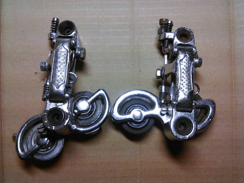

olvr13
Вот, для сравнения:
derailleurs.jpg [ 184.56 КБ | Просмотров: 2134 ]
 Заголовок сообщения: Re: Стартон Дыка Собака
СообщениеДобавлено: 17.01.2016 23:03
Причём отличие не только в рисунке, но и в месте крепления Блока роликов у этих переключателей

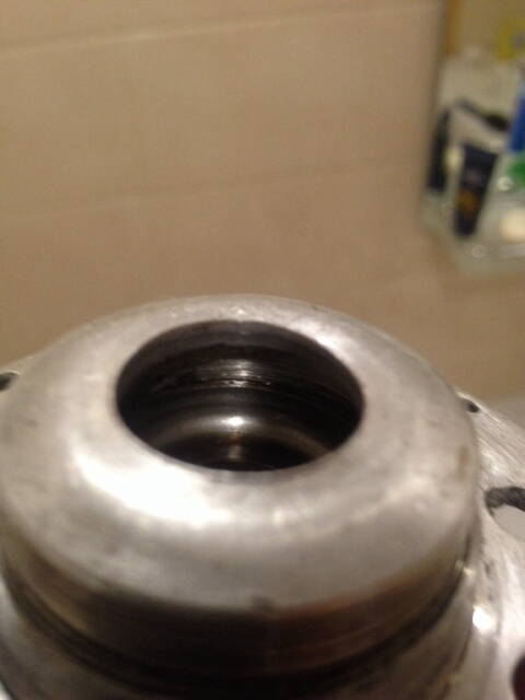

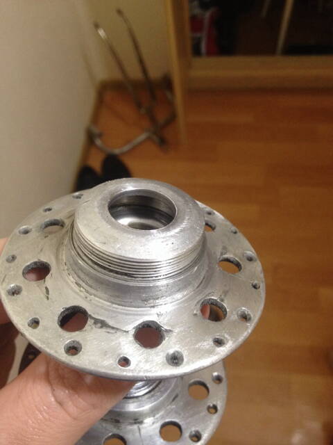

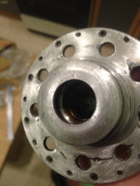

Добрался до втулок. Передняя ось под экцентрик оказалась гнутой(. А все ли передние оськи аля турист шли без шлица под шайбу с зубом? Или то у меня просто такие завалялись?
Задняя втулка тоже огорчила. Конуса просто мертвые... Плюс заметил странную фигню, не трещина ли это? Идет по всей окружности, в том месте где заканчивается резьба под пятерик. И как мне кажется дорожкам хана))
ImageUploadedByTapatalk1454717119.872481.jpg [ 279.42 КБ | Просмотров: 2113 ]
ImageUploadedByTapatalk1454717096.704060.jpg [ 263 КБ | Просмотров: 2113 ]
ImageUploadedByTapatalk1454717076.181274.jpg [ 227.95 КБ | Просмотров: 2113 ]
Где найти такой войлочный круг, что б в стартоновские витулки влез)) какой диаметр?)) тот войлок что я использовал обычно, туда просто не входит( понятно почему).
Передние/задние оси Shimano имеют резьбу такую же, как и ХВЗ: М9х1 перед, и М10х1 зад.
То не трещина, втулка же стальная, а фланцы алюминиевые: то что ты видишь — это место примыкания двух этих плоскостей.
Возьми войлочную стельку и вырежь подходящего размера.
