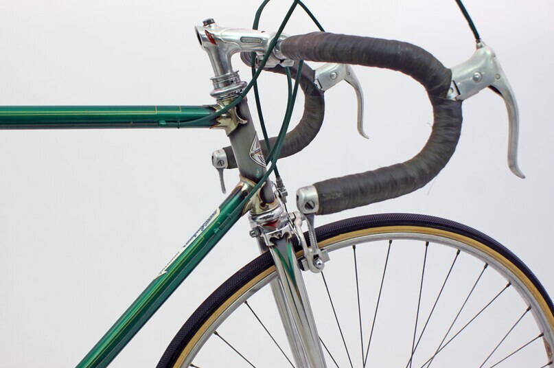

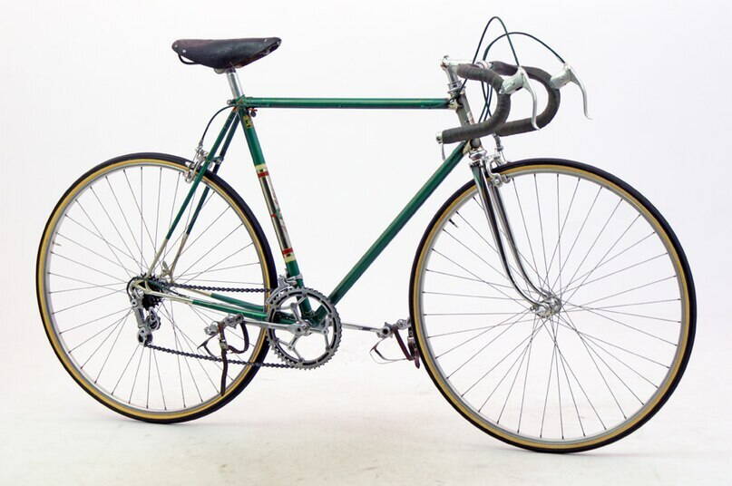

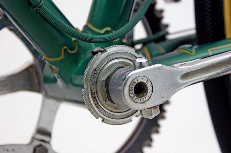

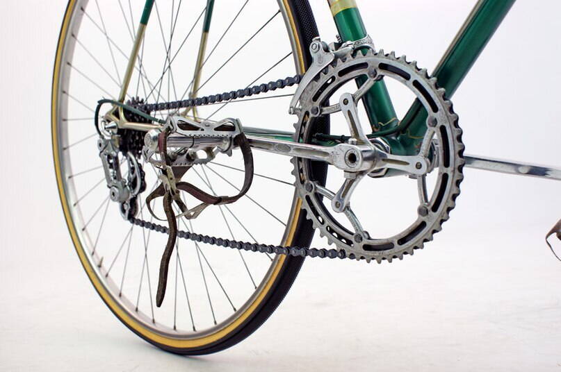

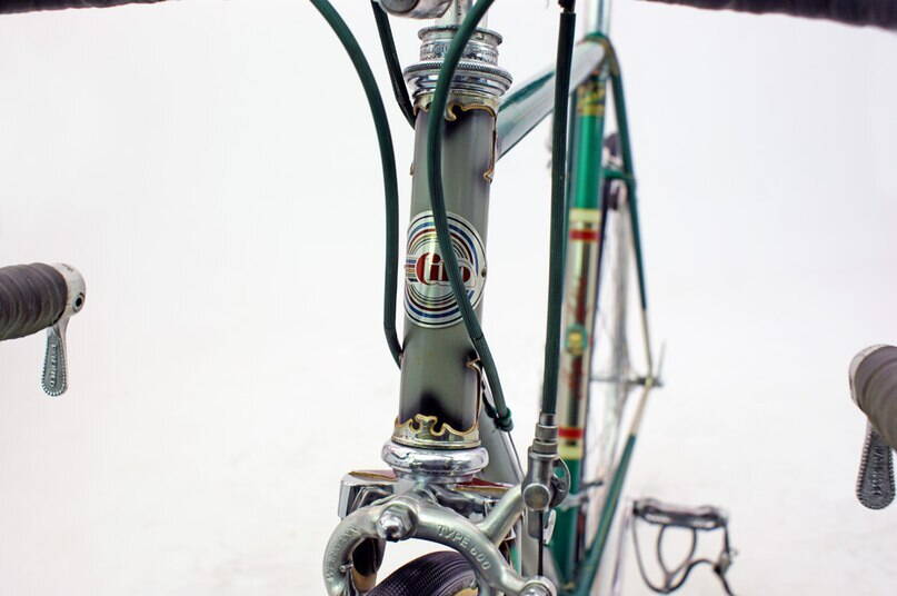

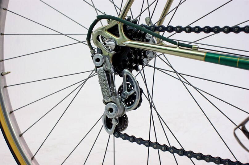

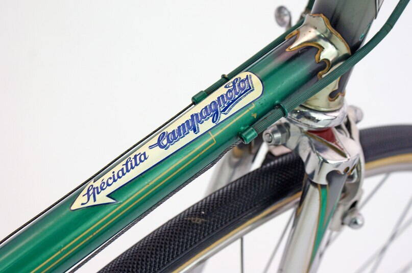

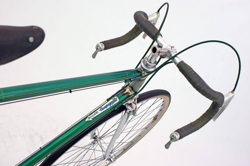

господа филологи, давайте перейдем от личностных выяснений и критики лексикона к велосипеду марки ХВЗ В 551.
Кстати, интересный факт!
CILO HUGO KOBLET - Switzerland
frame - Reynolds 531
derailleur - Campagnolo Gran Sport
wheels (hub/rim/tire) - Campagnolo 3-piece 36h LF / Weinmann 700 / Clement Grifo 61 tubulars
brakes - Weinmann 730
geometry - 55.5cm
weight - 10.6kg
Первый выход переключателя Campagnolo Gran Sport. После его появления, Тур Де Франс и многое другие гонки стали выигрывать только гонщики, чьи велосипеды оснащены такой деталью. Принцип стал базовым для всех современных аналогичных устройств.
axnGY8A-wP0.jpg [ 78.77 КБ | Просмотров: 2194 ]
gt8QHnTYoao.jpg [ 68.75 КБ | Просмотров: 2194 ]
p3bpcqXvsvw.jpg [ 74.56 КБ | Просмотров: 2194 ]
VRTQKBeiWSs.jpg [ 53.74 КБ | Просмотров: 2194 ]
zNvo3tXw7ow.jpg [ 68.75 КБ | Просмотров: 2194 ]
MqZkEi_2mH4.jpg [ 85.52 КБ | Просмотров: 2194 ]
2Iyb0NKLHK4.jpg [ 66.58 КБ | Просмотров: 2194 ]
x-VtHtHrK9g.jpg [ 85.95 КБ | Просмотров: 2194 ]
Угадайте, кто появился первым В551 с 57 года или CILO HUGO KOBLET 52 года?
Пы.Сы.: обратите внимание на систему, шатуны, перекидки, МАНЕТКИ В ТОРЦАХ РУЛЯ, тормоза.
