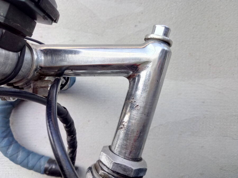

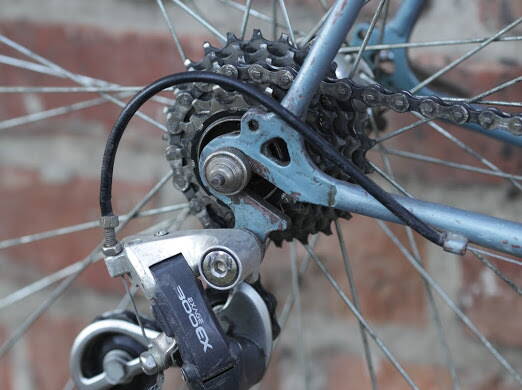

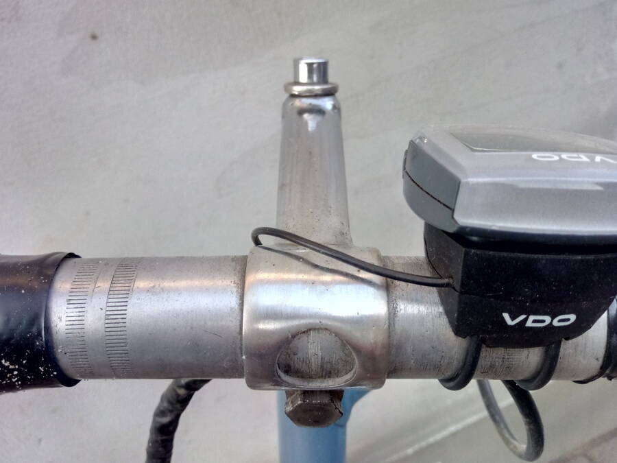

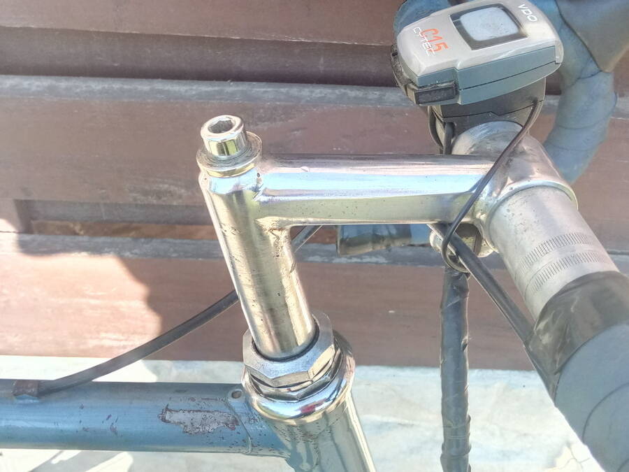

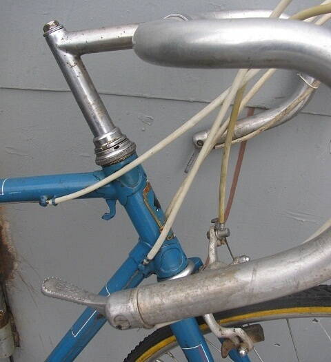

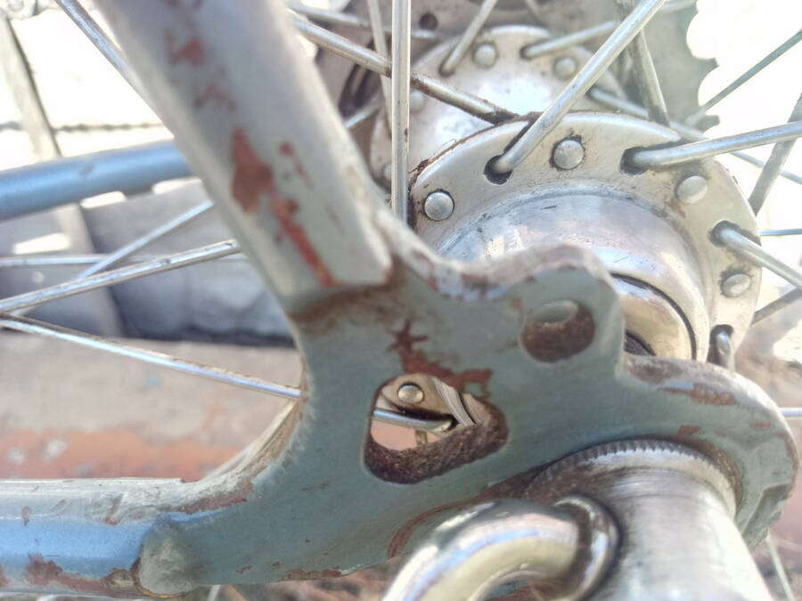

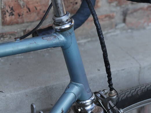

Приветствую всех.
Можно ли по каким то признакам, деталям определить примерный год выпуска этого велосипеда.
Рост 59.5, подсидел 26.2 на правом дропе пусто, на левом пятиконечная звезда выбита.
Приобретал его под сингл. Но после знакомства с ним, как то начал раздумывать над тем, совершать ли акт вандализма над ним. Вдруг какой то раритет. :sad:
Со слов продавца вел принадлежал его дяде, который занимался велоспортом.
Интересно, что за стальной вынос стоит, это СЗ?

Эти веломашины выпускались вплоть до начала 90-х.
На С/З устанавливали и стальные выносы. Потому, что были времена всеобщего дефицита, когда ставили все, что было в наличии под рукой.
То, что на правом дропе нет серийника, говорит о том, что это т.н. именной велосипед.
Он изготовлен для конкретного гонщика и серийный номер ему не нужен. У меня точно такой же...

amigostarСпасибо. По поводу выноса, вынос не обычный, не старт-шоссе. Другой Видел такой один раз на фото в интернете, тоже на СЗ. Почему и заинтересовал. Интересно звездочка на дропе , клеймо мастера?

Вынос с В-551, то есть, не родной. Кстати, не продадите его? Очень нужен, если в хорошем состоянии.
Можно и сингл, фреймсет никакой исторической/коллекционной ценности не имеет. главное - спаяйте упоры под манетки, срежьте лишние бонки и петух.

1.Ребята, спокойно. Ничего такого и не предполагалось делать. Брить раму никто не собирался, думал по легкому перекидки ,манетки итд. Но сейчас ,все останется как есть. Ни так уж много осталось таких велосипедов. Под сингл поищем чего нибудь другое.
2. Извините,вынос не продается.
На мой взляд это не в 551, вижу как минимум три отличия.
P81015-121900.jpg [ 251.67 КБ | Просмотров: 2644 ]
y_225677651.jpg [ 84.68 КБ | Просмотров: 2644 ]

Главное - это эстетика. А уродство и говноедство - это когда на односкоростном велосипеде с не вертикальными дропаутами торчат бонки, упоры и петух.
cuba68
Вынос СЗ. С усилением на изгибе? Можно фотки вот ровно сбоку и спереди?

Я бы раму также не портил.
Все почистить, смазать и отрегулировать. Будет шустрый шоссейник. Может и сингл потом не захочется?

amigostar спасибо. Как писал выше, все решено. Родился шоссейником, так и останется им.
