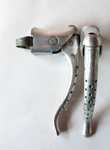

Все дело в том что трубы, как и рама имеют запас прочности. Соответственно можно много всяких дырок насверлить и ничего не случится.
Вон сколько их сверлили в тормозных ручках. Но я свою раму сверлить небуду...
