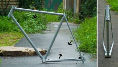

Вообщем почитав все ответы и некоторые темы которые прислали определил для себя кое какие вещи, а собственно:
-минимум необходимых изменения которые нужно провести в раме что бы по максимуму приблизиться к желаемому(на фото думаю всё понятно, где отрезать, что в какую сторону сместить с какими узлами предстоит работать и тд)
-по своим возможностям, я точно смогу аккуратно всё срезать, подогнать по размерам, подготовить к пайке и прочий топорный труд требующий ровных рук, но не требующий специфичного и дорогостоящего оборудования.
-остался открытый вопрос с подгонкой на стапеле(ну и его наличием, естественно нету смысла его искать и покупать из за 1 рамы и розовой мечты), ну и пайка конечно же(баллоны, горелки, изучение технологии и тд всё это слишком геморно для столь далёкого товарища как я, нужен человек всё это имеющий\умеющий, так сказать проще 1 раз увидеть и посоветоваться с мастером чем изучать кучу томов книг и учиться на горьких ошибках, возможен взаимозачет по услугам, у меня имеется своя мастерская по ремонту пк, ноутбуков и мобильных )))

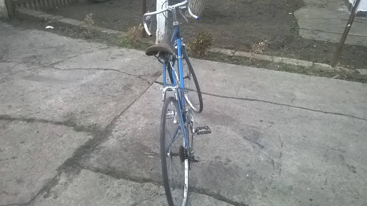

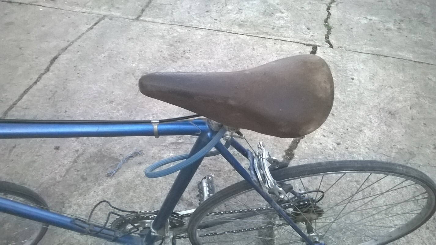

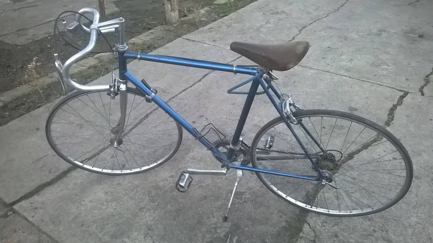

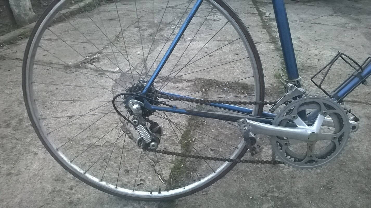

ведутся переговоры по покупке донора для проекта, осталось увидеть несколько фото от человека что бы узреть всё ли в порядке с геометрией рамы и вел уйдет под нож
чехословацкий товарищ Favorit

Этот фаворит хорош сам по себе - жалко. А главное - он Турист. Я не зря посвятил многабукав защите именно стартона в качестве донора. Этот фаворит "шоссер", а не шоссер.
Гемора будет столько же, по деньгам - ваще фигня полная. И зачем Вам столько левого мотлоха покупать - колёса, перекидки, шоссейную систему? Не лучше ли гривен за 400 купить голую раму и вилку стартона?

СообщениеДобавлено: 11.03.2016 12:16
Не надо фаворита под нож, лучше просто за не дорого купить раму от позднего СШ.
Вот лучше такой вариант, взять Фаворита и раму с вилкой от СШ, если получится сделать то из нее "Тахион", использовать комплектующие с Фаворита, а не получится у Вас будет вполне приличный велосипед Фаворит.

получится ли такой длинный зад укоротить? и он наверн не серебряный
 Заголовок сообщения: Re: Нужен совет по тюнингу рамы
СообщениеДобавлено: 11.03.2016 12:22
Aleksei Dmytren
Укорачивать - не удлиннять, но смысла в вивисекции покупного комплектного туринга ноль. Потому что он 1. покупной, 2. комплектный, 3. туринг :D Пункты 1 и 2 предполагают дурную трату денег.
