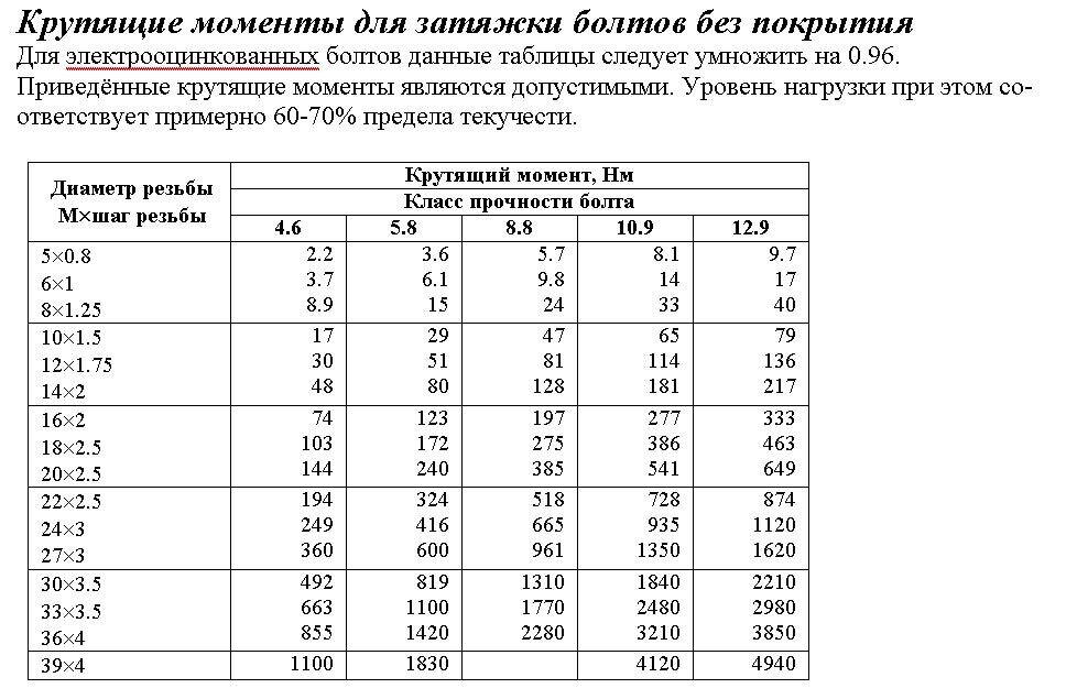

Димдимыч писал(а):
ВладМур писал(а):
Думаю, в этих двух случаях эксцентрик надёжнее.
Во-первых болты можно затянуть гораздо сильнее.
Во-вторых вырвать болт сложнее, чем разорвать тонкую ось эксцентрика или вырвать ее из гайки.
В-третьих с болтами внутри ось менее подвержена изгибу.
Все это, возможно и является усложнением и без того надежного узла, но тем не менее вышеперечисленное верно. Я не знаю, что вы там думаете, но хотелось бы прочитать.
Попробую объяснить.
1. Нарезая резьбу внутри оси вы тем самым снизите её(оси) прочность. Диаметр (наружный) оси-10мм. Резьба М10х1,т.е. по наименьшему диаметру там 9мм. Нарезая в оси резьбу М6 вы таким образом увеличиваете диаметр отверстия в ней с 5мм до 6мм. Ось от этого прочнее не станет-надеюсь,с этим не будете спорить?
2. Затяжка болта. Рекомендуемый момент затяжки болта М6 без его разрушения- примерно 10 Н/М,(вряд ли у вас в наличии высокопрочные болты класса 12.9 или выше), это около 1кг на ключе с рычагом 1 метр. Сравним этот параметр с резьбой М10(при использовании оси под гайки): 47Н/М-в 4,5 раза выше! А ведь на оси ещё и мелкая резьба, следовательно, диаметр оси в наименьшей части 9мм, в отличие от указанного в таблице М10Х1,5-8,5 мм.
ааааа.jpg [ 99.74 КБ | Просмотров: 1983 ]
При затяжке болтов можно легко их свернуть-думаю, с этим все сталкивались. Возьмите пару прутков, 5 и 9 мм (5мм-в случае применения вашего способа крепления,9мм-в случае оси под гайки), согните буквой "П" и попробуйте повернуть ветки одну относительно другой.Где усилие больше? С этим спорим? "Хорошо, а как же резьба на эксцентрике?"-скажете вы. Отсюда:
3. Резьба на эксцентрике не работает на скрутку , она работает на РАСТЯЖЕНИЕ. Величины я уже не искал, но вот работа нашего форумчанина anatoly-alex : он занимался исследованием величин натяжки спиц (напомню,диаметр спицы 2мм):
1 ВСе испытываемые новые спицы выдержали натяжение 160 кг.
2 езженные начинали рваться у головки при 130 - 160кг, но далеко не все, около 1/4 испытанных.
3 порвать спицу вращая ниппель - не удалось, грани ниппеля срываются ключем примерно при натяжении 130 - 145 кг.
4 зажатая в тиски спица вырывается из ниппеля при усилии 170 - 200+ кг, но это - с большой погрешностью
5 при 140 - 150 кг начинает деформироваться алю обод(непистонированный), железный при 130 уже продавливается заметно глазу
Думаю,в случае эксцентрика эти цифры будут гораздо внушительнее. С этим тоже не согласны?
4.
С чего это вдруг ослабленная ось(п.1) с концентраторами напряжений в виде дополнительной резьбы станет меньше гнуться?! Уже слышу: "Её болты держат!"
Ничего они не держат :(из учебника по болтовым соединениям):
Распределение осевой силы по виткам резьбы
На рис. 2.4 показано распределение осевой силы Fзат по виткам резьбы. На первый виток резьбы приходится около 1/3 Fзат, а на последний, десятый
виток - менее 1/100 Fзат. Основная причина столь неравномерной нагрузки - разноименное сочетание деформаций витков: болт растянут, гайка сжата.
Не имеет смысла увеличивать высоту гайки за счет числа z витков (более десяти). Например, у стандартных шестигранных гаек при Н = 0,8d z = 6.
Вывод: ваш способ крепления задней оси годится только для того,чтобы " вкрутить красивые болтики"

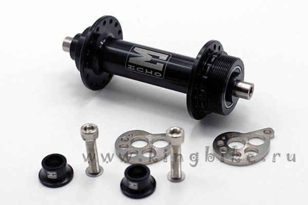

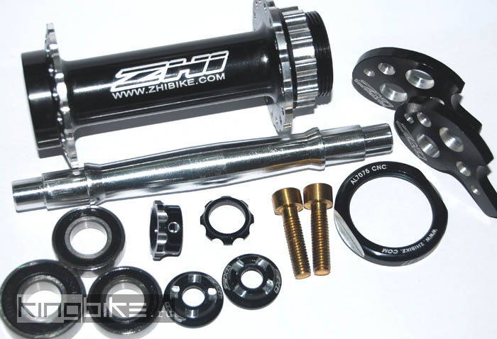

andr ,а как фиксируется от перемещёния ось в горизонтальных дропаутах-только ли затяжкой крепёжного болта? Просмотрел я в Кингбайке ассортимент задних триальных втулок. Практически все 116мм идут в комплекте с натяжителями,либо какие-то "улитки",либо болтового типа
- Длина оси: 116мм.
- Полностью фрезерованный корпус втулки (2014 алюминий)
- Крепление звезды: шлиц (стандарт ZHI/ECHO)
- Закрытые промышленные подшипники.
- Полая стальная ось диаметром 12мм.
- В комплект поставки входит: втулка, крепёжные титановые болты, натяжители цепи.
hub_rear_116_echo_tr.jpg [ 43.61 КБ | Просмотров: 1924 ]
hub_rear_116_zhi_l1.jpg [ 82.93 КБ | Просмотров: 1924 ]
А в случае 135мм-
- Фиксированная, для рам с дропаутами 135 мм
- Полностью фрезерованный корпус (2014 алюминий)
- Промышленные подшипники
- В комплект входят 2 уникальные проставки, которые при необходимости можно заменить натяжителями типа "улитки"
В этом случае (применение натяжителей) позволяет существенно снизить требование к моменту затяжки крепёжных болтов оси.
Кстати, "улитки"-на мой взгляд,вполне себе решение для тех,кто переделывает "Старт-Шоссе" в фикс, надо только покумекать,что там к чему...
Полно похожих триальных втулок без "улитки". Конечно, триальный байк с горизонтальными дропаутами лучше снабдить "улиткой". Но втулки-то к таким агрегатам все равно не с обычным эксцентриковым зажимом, а с болтами. Значит, болтовая фиксация приемлема.
Вы имеете в виду эти самые натяжители-"улитки"? Тогда вы правы.
