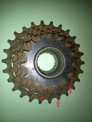

Вот что мне еще не нравится в кассете
Есть часть зубьев обломанных
IMG_201.jpg [ 163.27 КБ | Просмотров: 1562 ]

А ти кривые зубья случайно не заходы для облегчения переключения? Которые в наше время выродились в это viewtopic.php?f=31&t=291326#p1592559

А в пользу того, что японец ездил на самой малой ведущей и на самой большой ведомой звездах говорит то, что маленькая сильно убитая, а на ведомой большой много поломанных зубьев.
Может быть и так. А если так , тогда нужно собирать втулку и пробовать все на ходу!

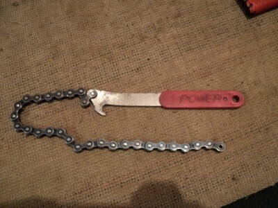

DSC02847.JPG [ 134.99 КБ | Просмотров: 1546 ]
Вот такой у меня есть ключ. С него я завтра и сооружу хлыст.
